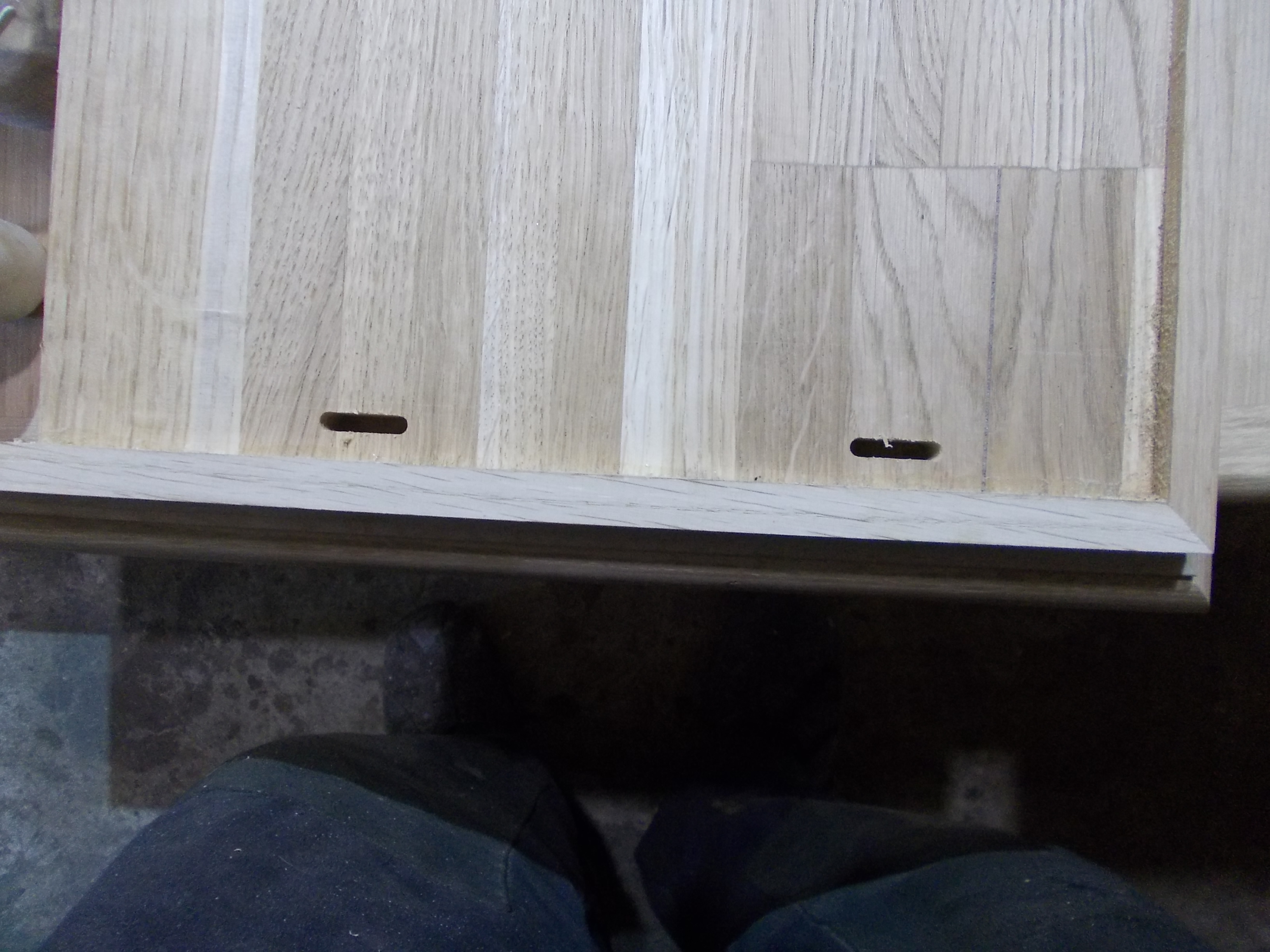

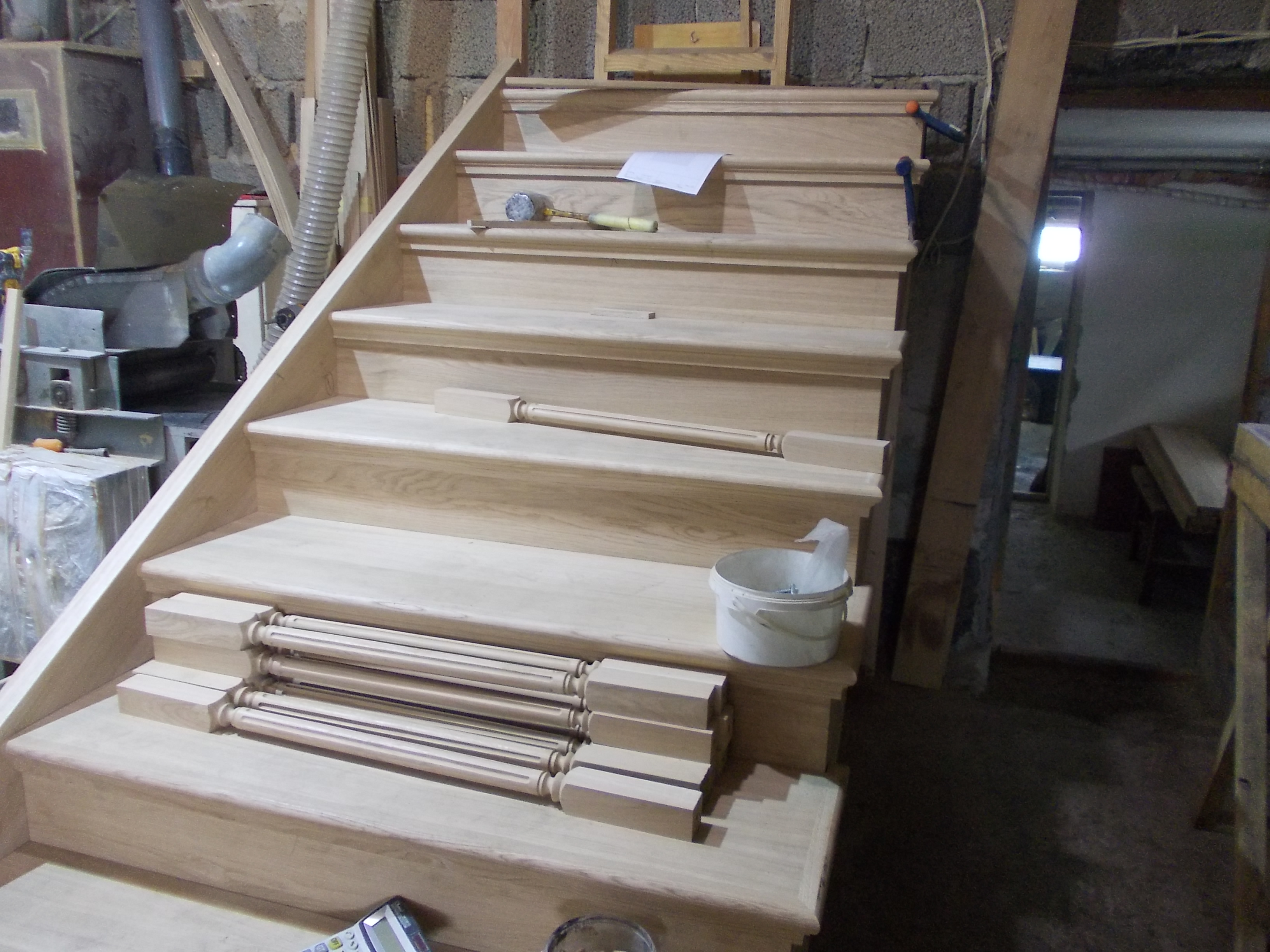

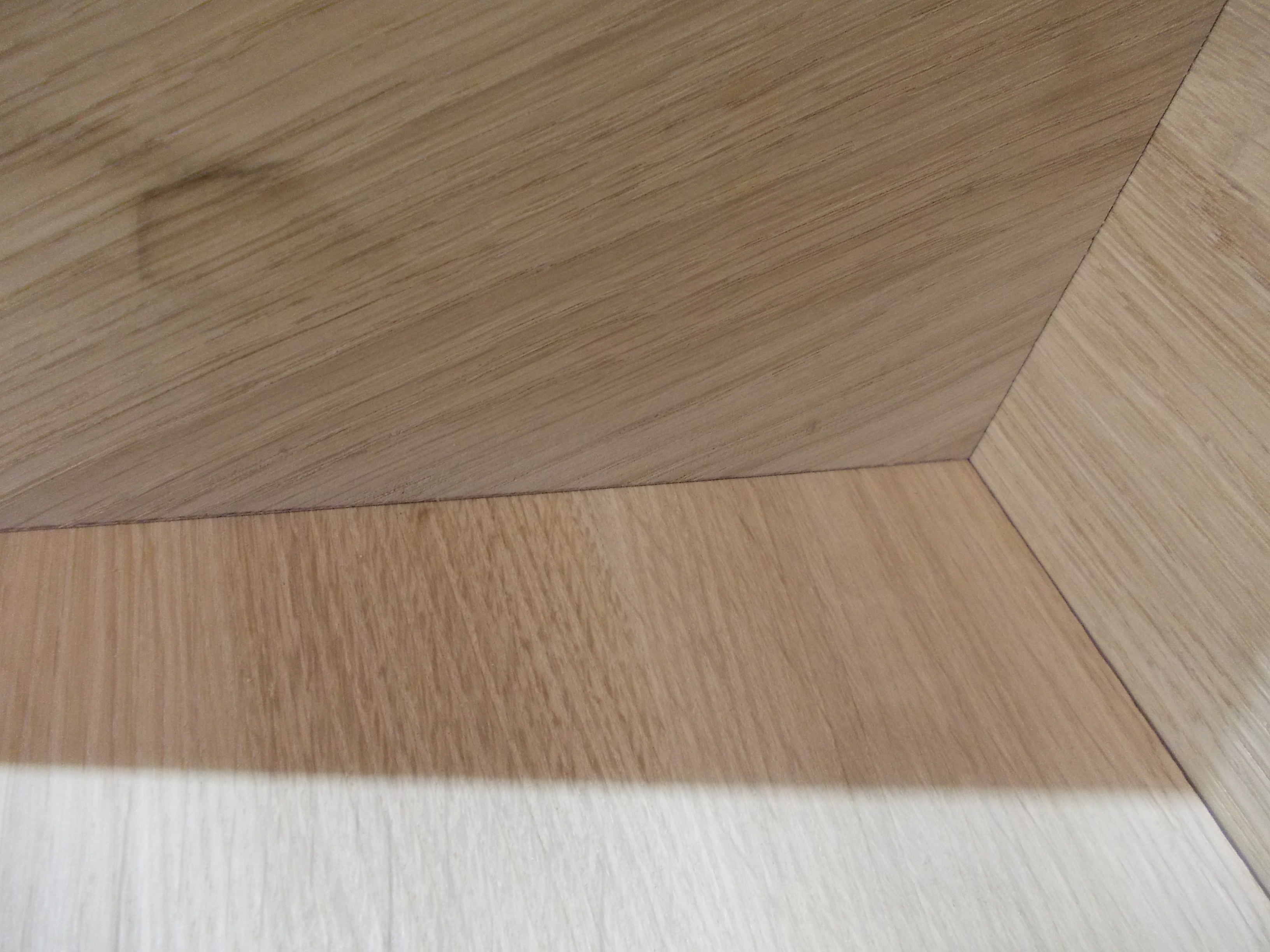

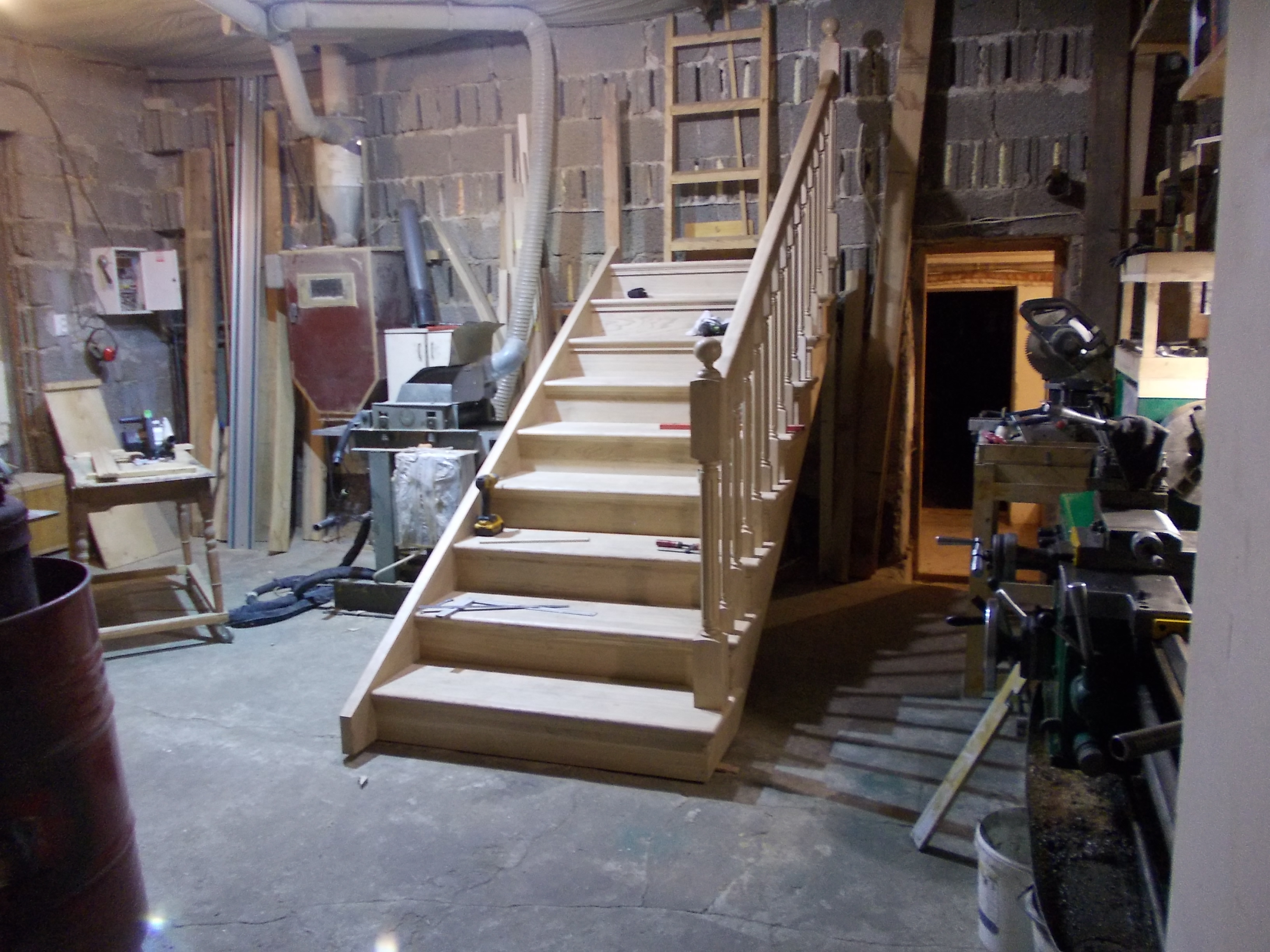

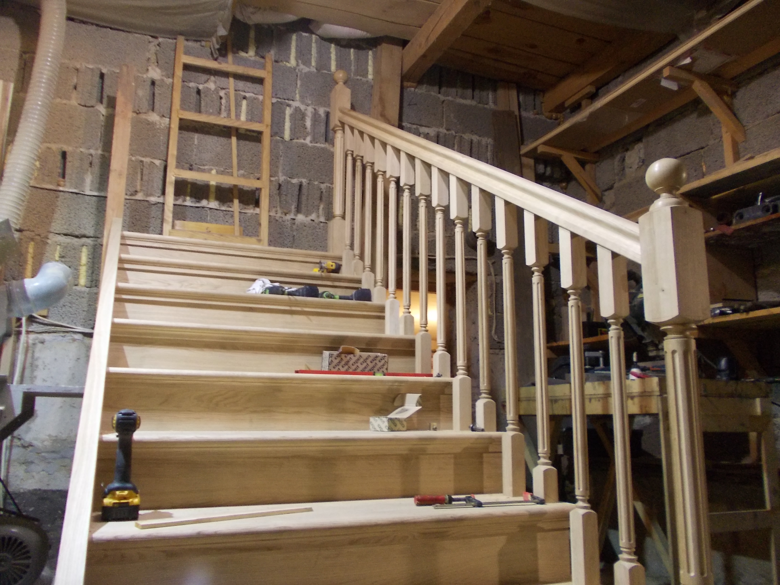

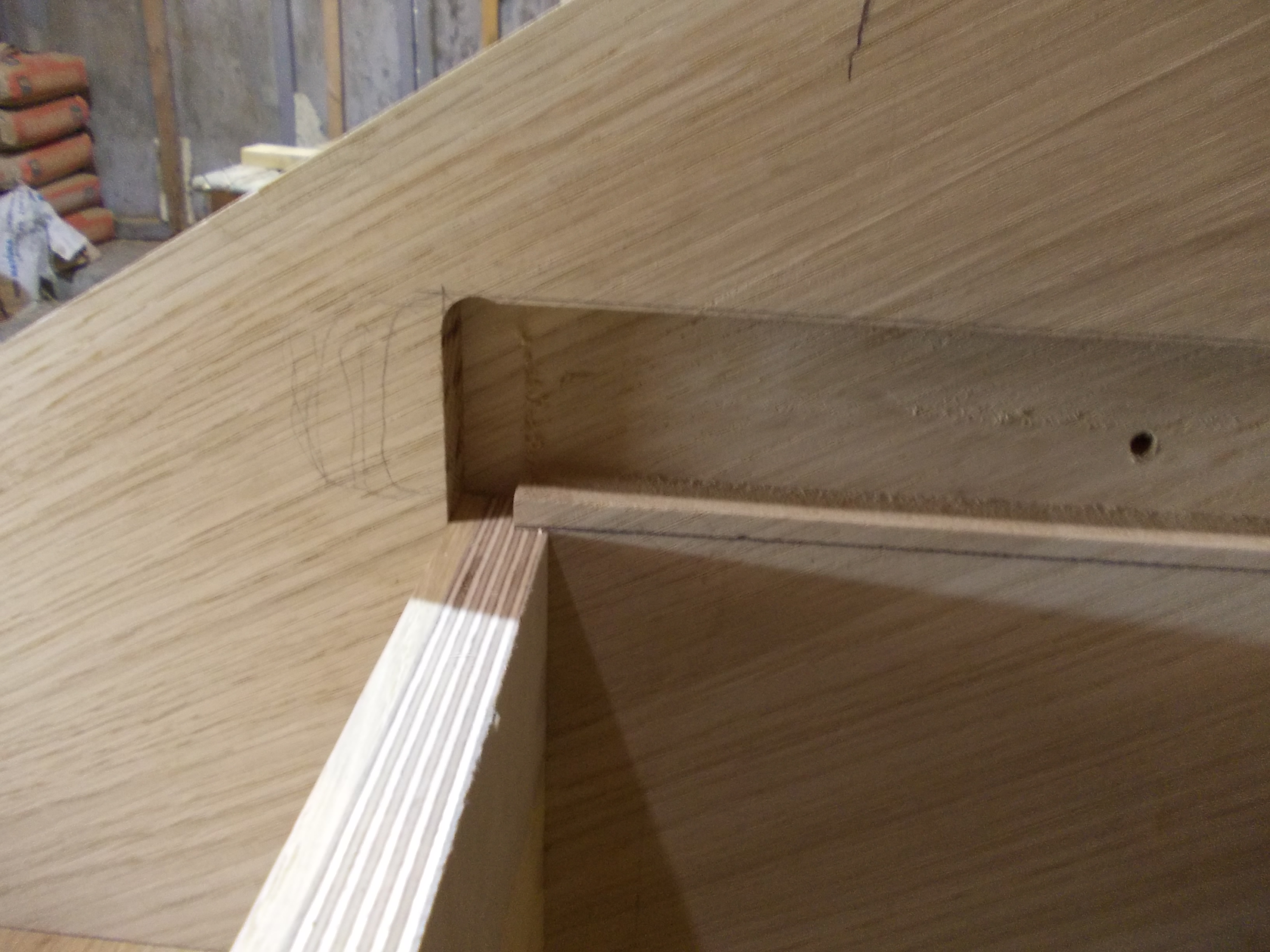

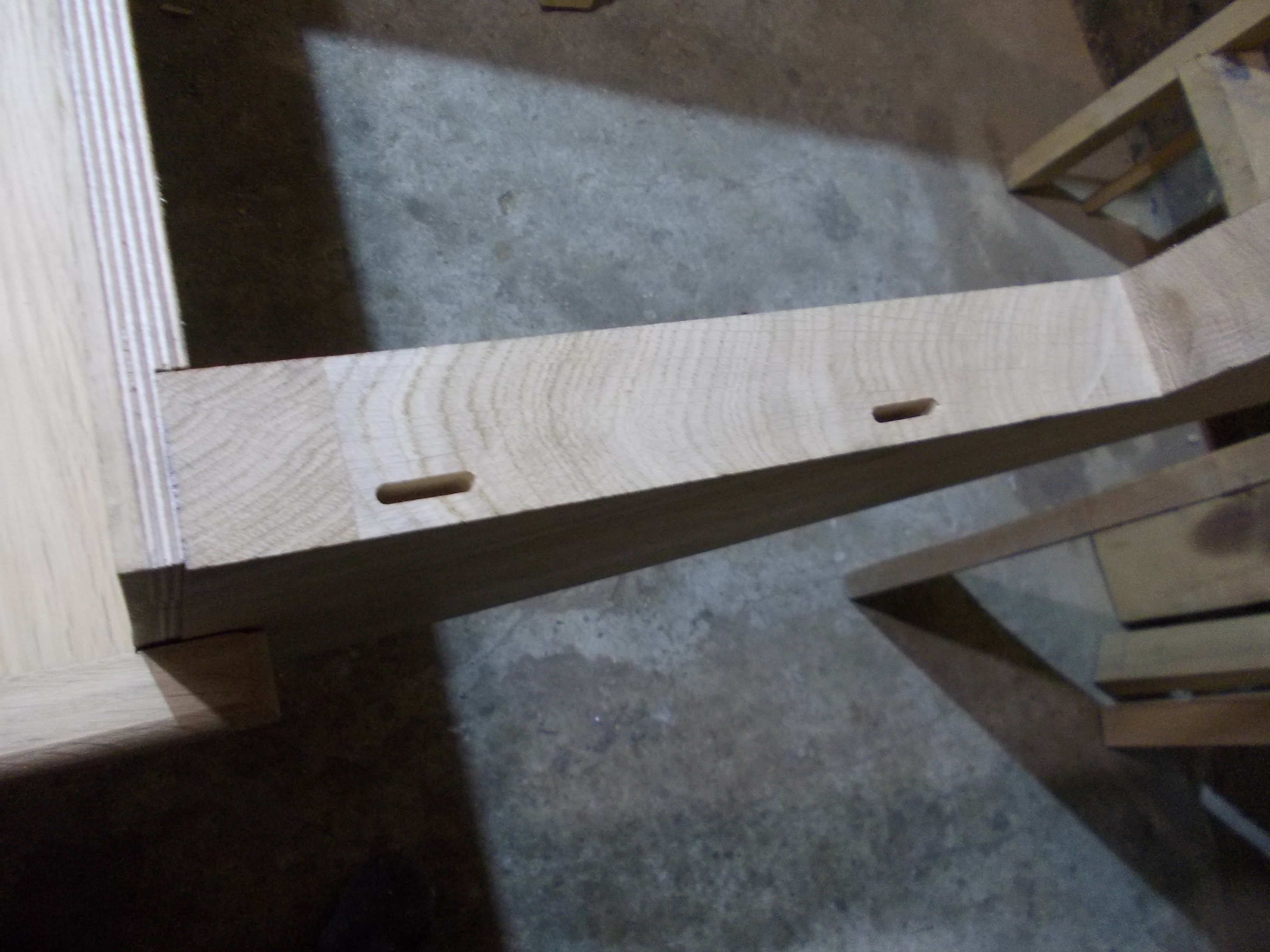

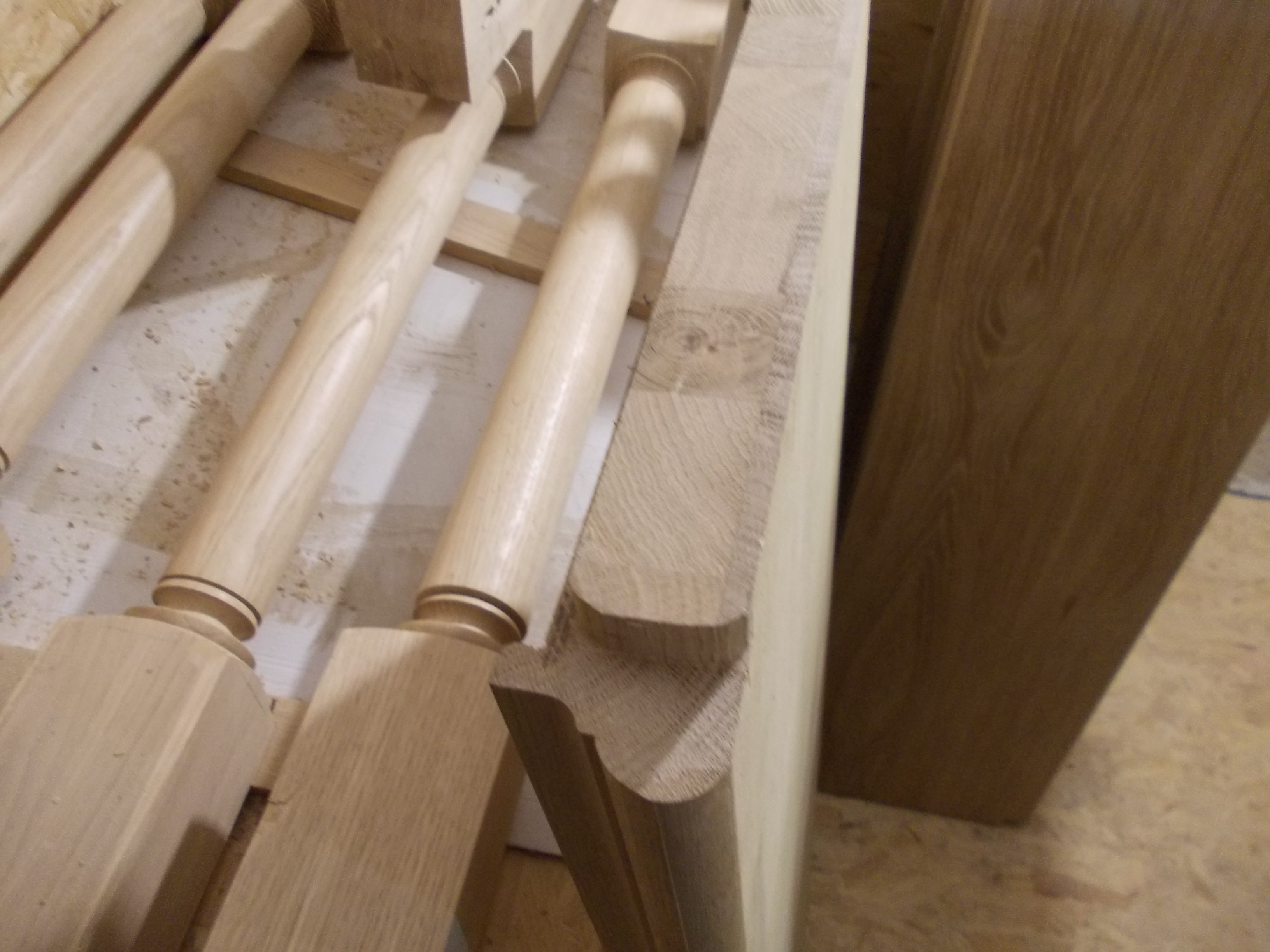

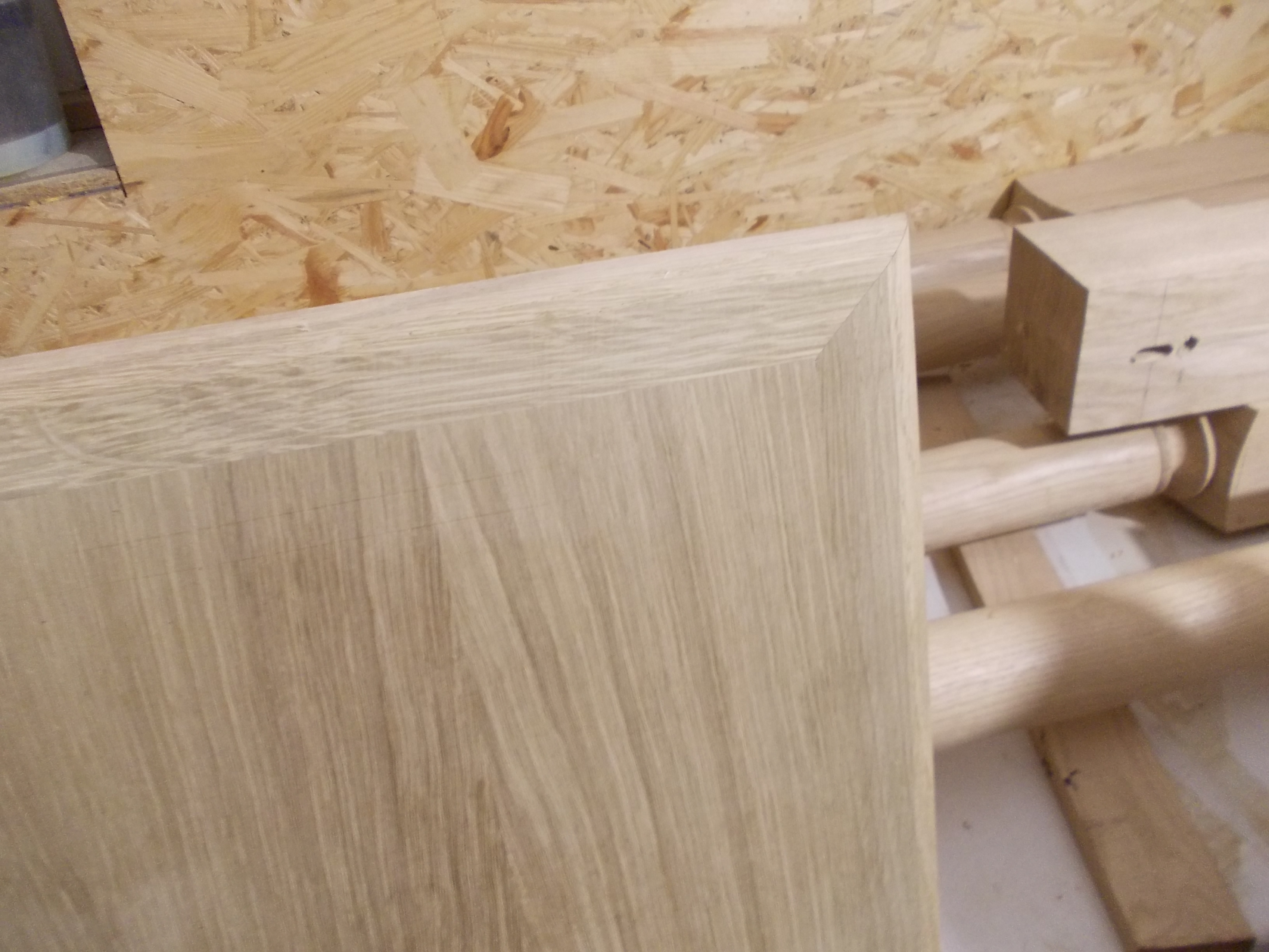

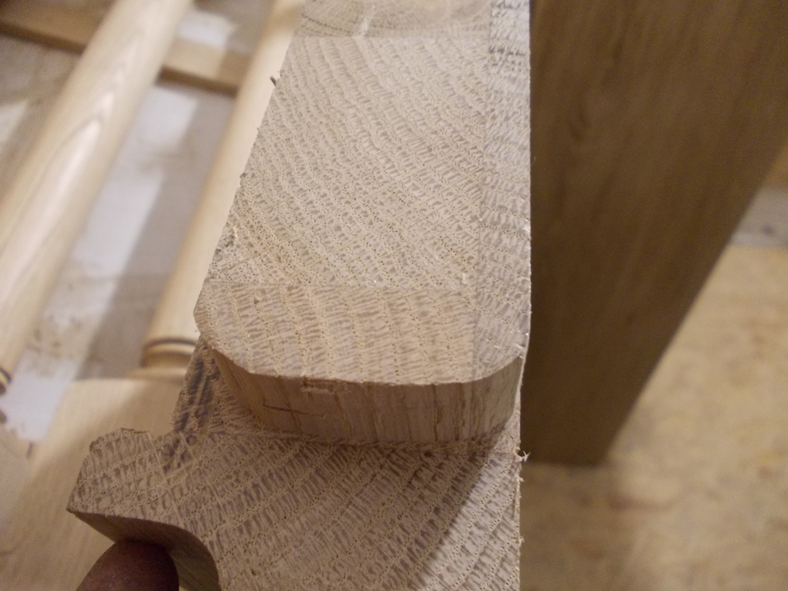

Ведуться подготовительные роботы по класической лестнице.Казалось бы лестница как лестница,таких сотни...да нет.Во первых конструкция ступеней достаточно непростая,дубовый щит под резаной ламелью,ламель резана с одной доски и строго подобрана по текстуре(кроме подступенков)каждая ступень окантована,подступенки-фанера и ламель,а еще куча шипов и очень геморных соединений.Все это потому что нужно достичь максимальную жесткость,лестница должна быть симитирована под бетонную с нижней подшивкой.Лестница двумаршевая,на фото собирается первый марш,лестница в подвал уже окрашена и упакована.По задуму все три марша будут обьединяться ограждением.,отакє.:wink:

много лишней роботы сделано в этой леснице
Так же наверное говорили конструктора на заводе АВТОЗАЗ или АВТОВАЗ,но им партия приказовала план пятилетки исполнить,у них особого выбора небыло...а мне спешить некуда.
и прибавки по жосткости я не увидел
жЕсткость это не всегда металические швелера и угольники.Деревянный шкант или "доминошка" вместо шурупа увеличивает жесткость конструкции,шиповой узел без фельца держит вдвое слабее,даже неправильная засверловка под шуруп делает его использование нерациональным.

всё банально просто основной елемент жосткости ,и несущий всю нагрузку это лицевой косогур ,все остальные елементы это дополнения к жосткости

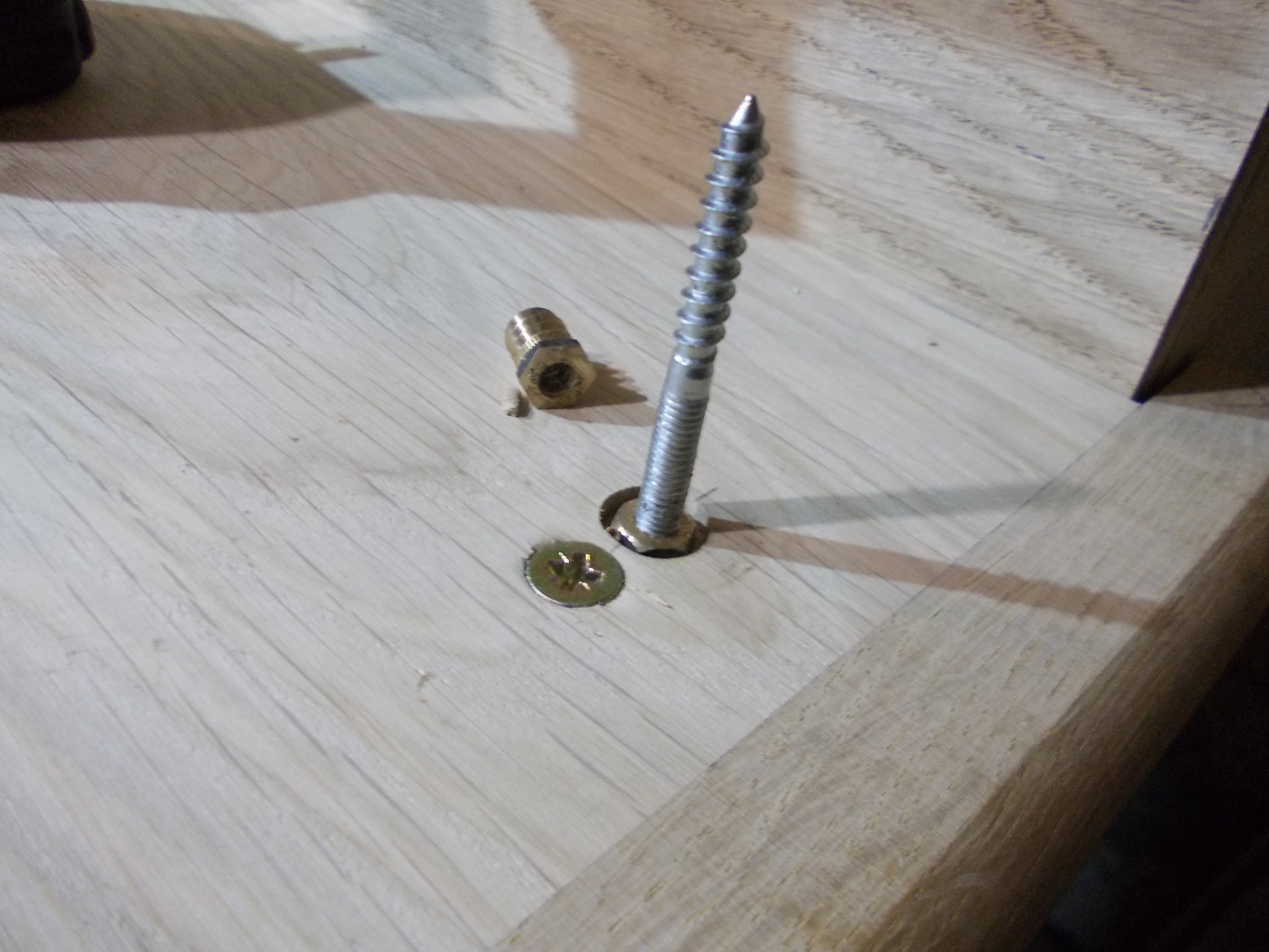

мне вот непонятно зачем так много лишнего фрезерования, и врезок
которые жосткости не прибавляют а от источник скрипа так наверняка
а крепления балясин так усложнили
все саморезы, и болтовые соединения со временем ослабевают

А если придётся делать без Косоуров,как тогда ? Тут видно длинный и широкий марш, поэтому добиться нужной жесткости ,не изуродовав пропорции,целая наука.
Змінено користувачем rul.32
без косоуров,и тетив это как? на больцах?
в даном случаи,заявка достич бетонной жосткости ,стеновой косоур вопросов нет
но лицевой, слабое звено
Врезки и фрезерование на стеновом,
к которому вопросов нет, или я что не так понял?
Со временем все ослабивает,даже очень прочный метал имеет способность уставать.Мало сделать изделие,нужно подумать о его ремонтопригодности.

Вы про свойства консоли слыхали?Там косоура может не быть вообще.
вопросов нет к толщине, и шырине даже с перебором
знаю что дальше ?
