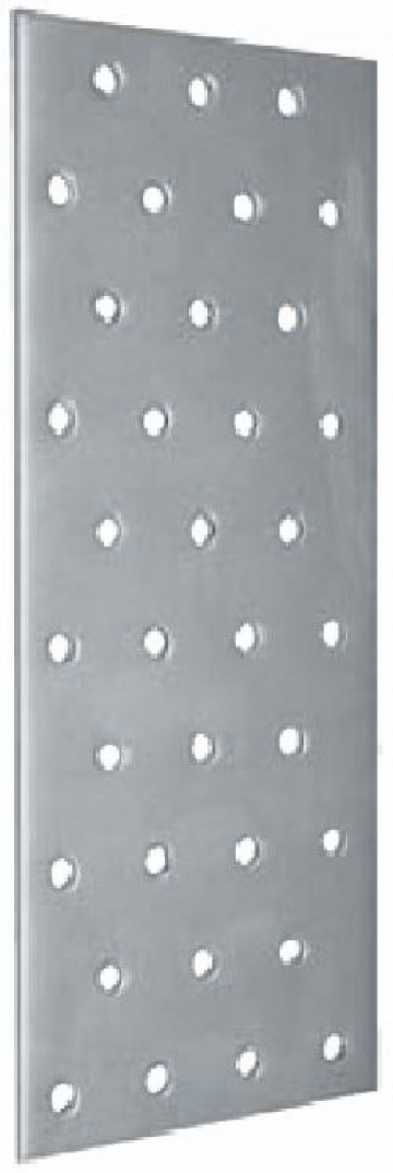

Таня, а не нужно соединять опорный брус "в полдерева" или еще каким-то соединением?
вопрос не понятен, что значить "в полдерева"?
Ерунда полная.
Во первых, на опорный брус никто 150 на 150 не использует, так как его крутит по полной программе, первая обвязка 50 на 150 и вторая в перехлест 50х150 уже с самими стойками. В общем, на фото неправильный узел для основы. Это узел для мауэрлатов или обвязки верха террасы
Для домов из СИП панелей поставщик (архитектор ) рекомендует ставить на стык брусов пластины соединительные как на рисунках, более того половину отверстий крепить гвоздями, а половину шурупами.
В на фото узел для связи дерево с деревом, зачем если оно связано анкерами с бетоном, что круче
На счет сечения-кручения согласен, а у нас повелось на стартовый брус использовать дуб.
ой не люблю я дуб :-)
колется от по страшному, крутит его тоже оч интенсивно - имхо (исключительно имхо) - хорошо обработанная и защищенная сосна прекрасно выполняет все возложенные на нее функции :-)))
