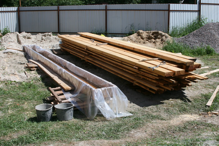

Лень - двигатель прогресса. За раз привезли оч много дерева, ну и обработать надо и переложить. Обрабатываем Гладиатором-3, он в гранулах, колотим и садовым опрыскивателем наносим жирненько-жирненько. Кто опрыскивателем пользовался, знает, что сопло может забиваться и руки болят от нагнетания давления. Думали-думали-думали, и придумали :-) - компрессор + шланг + бочек опрыскивателя + шланг + сопло опрыскивателя - вуа-ля, скорость обработки дерева увеличилась в 3 (три) раза, меньше чем за 2 дня 3 человека обработали и переложили более 20 м3 древесины :-))).
Давление 2 атмосферы.
К чему такие сложности Татьяна? С твоим валом можно и ванночку собрать. Быстрее и надежнее, не? Фото форумчанина zhupanenko во вложении.
Не умничаю. Это я типа на тему подписался:)
Тут вопрос личного фэншуя :-). Так всех устраивает, процесс отработан и занимает приемлемое кол-во времени.
