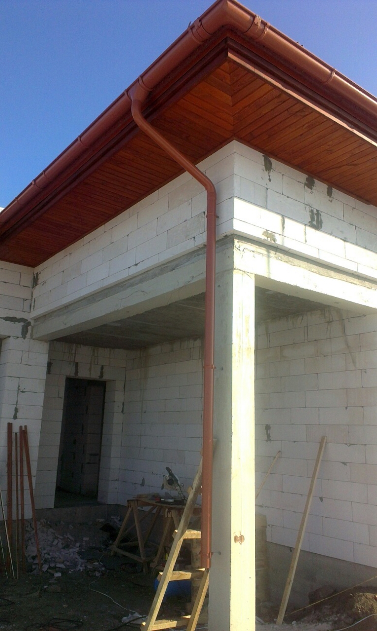

А по-чем сейчас подшивка крыши, водосточка и трубы с водосточки за работу?
Мне ребята делают в комплексе.
Чем вы хотите подшивать?
Мне подшили вагонкой.
Простите, это медь - водосточка?
