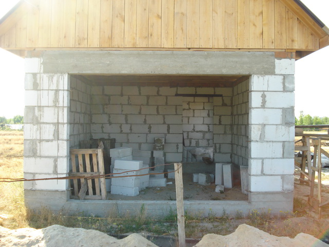

Нужны гаражные ворота секционные. Размер: длина 3 м40 см., высота 2 м 40 см. Цвет - коричневый. Без автоматики, без окон. Интересует цена.
Объект находится в 35 км. от Киева по Варшавской трассе.
могу я Вам скинуть в личку стоимость ? еще вопрос - а притолок какой ?
690 евро смонтажем.
