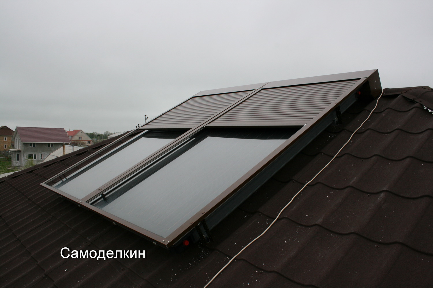

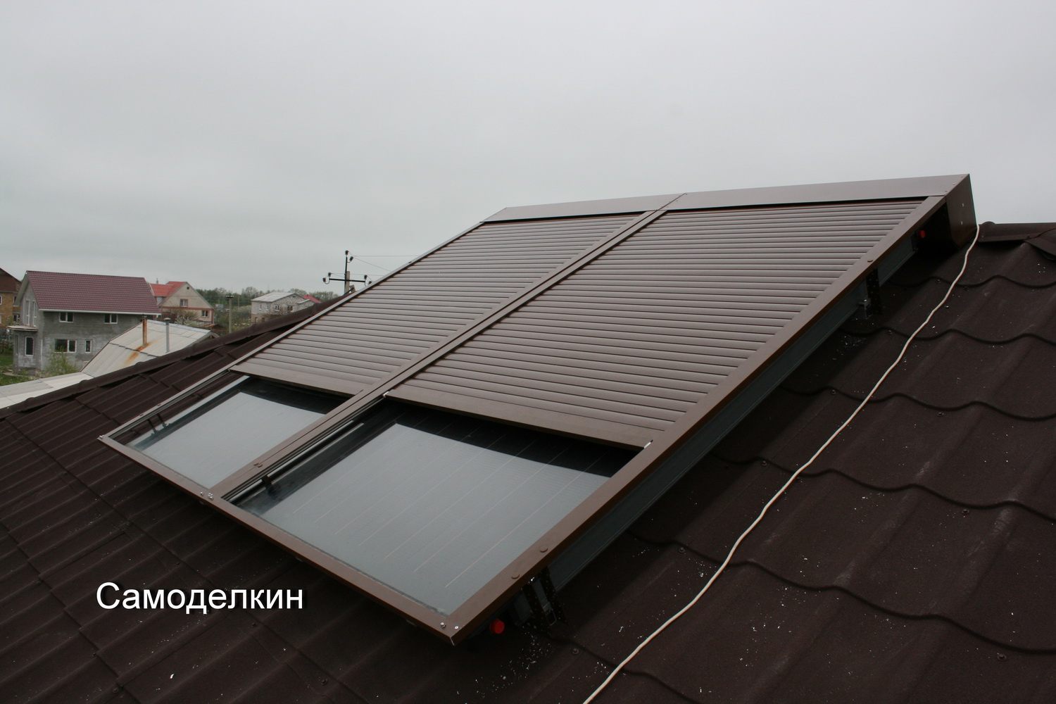

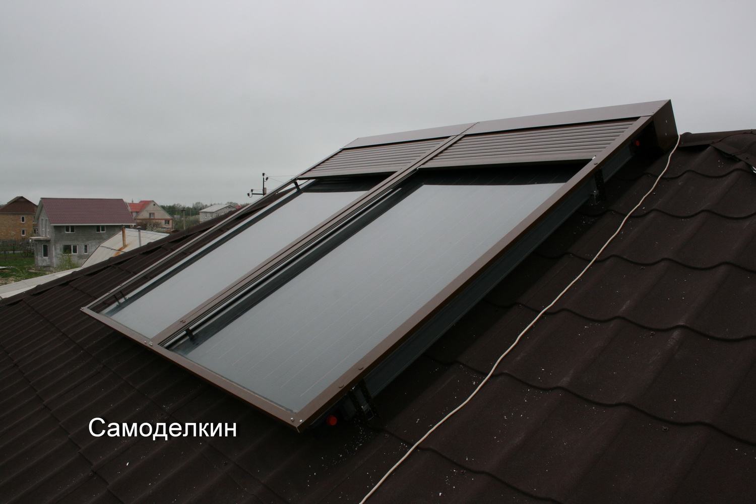

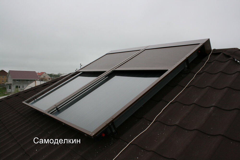

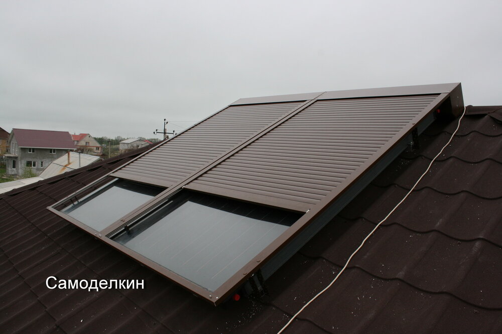

А вот ещё одна солнцезащита , даже солнечные коллектора благосклонно относятся к тепловому щиту (работа только в теплый период).:rolleyes:

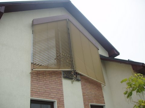

Да почти так , кроме одного рулонные шторы расположенны в помещении
а что мешает заказать наружные тканевые ролеты? или религия не позволяет?
Нет . Разрешает :rolleyes: У меня стоят наружные жалюзи ( на мой взгляд - лучше ) .Я сам конструктор и эта тема создана больше для получения первичных знаний для застройщиков (очень полезных) , как площадка для конструктивных споров и как место для заявки продуктов с новым функционалом . А вы к примеру знаете чем конструктивно отличаются наружные тканевые роллеты от внутренних ?
если я этим занимаюсь то как вы думаете?

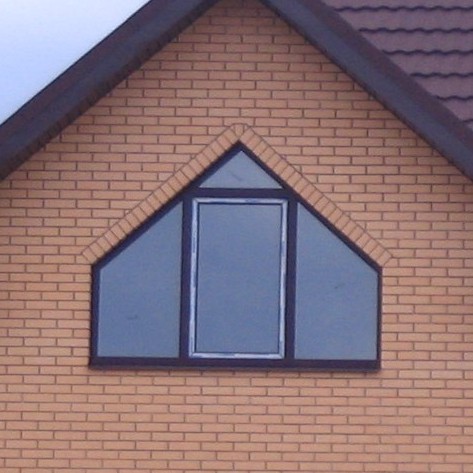

Чем снаружи защитить от солнца вот такое окно? Профи, подскажите пожалста!
На первом наружные роллеты, а вот что делать на втором...
Можно вот так, только вот это дорого :(

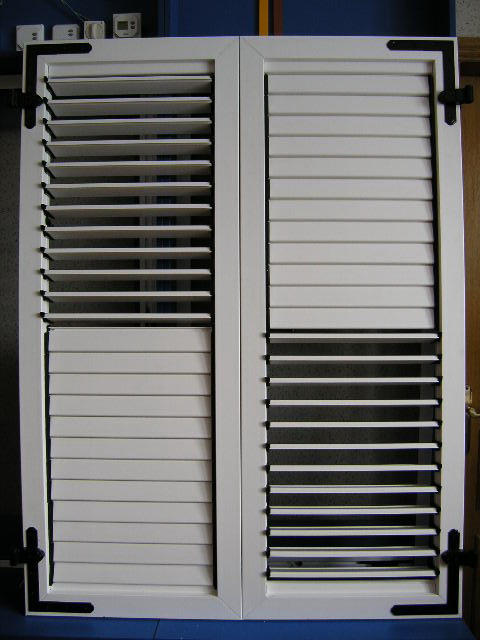

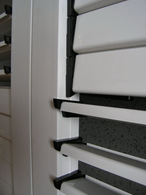

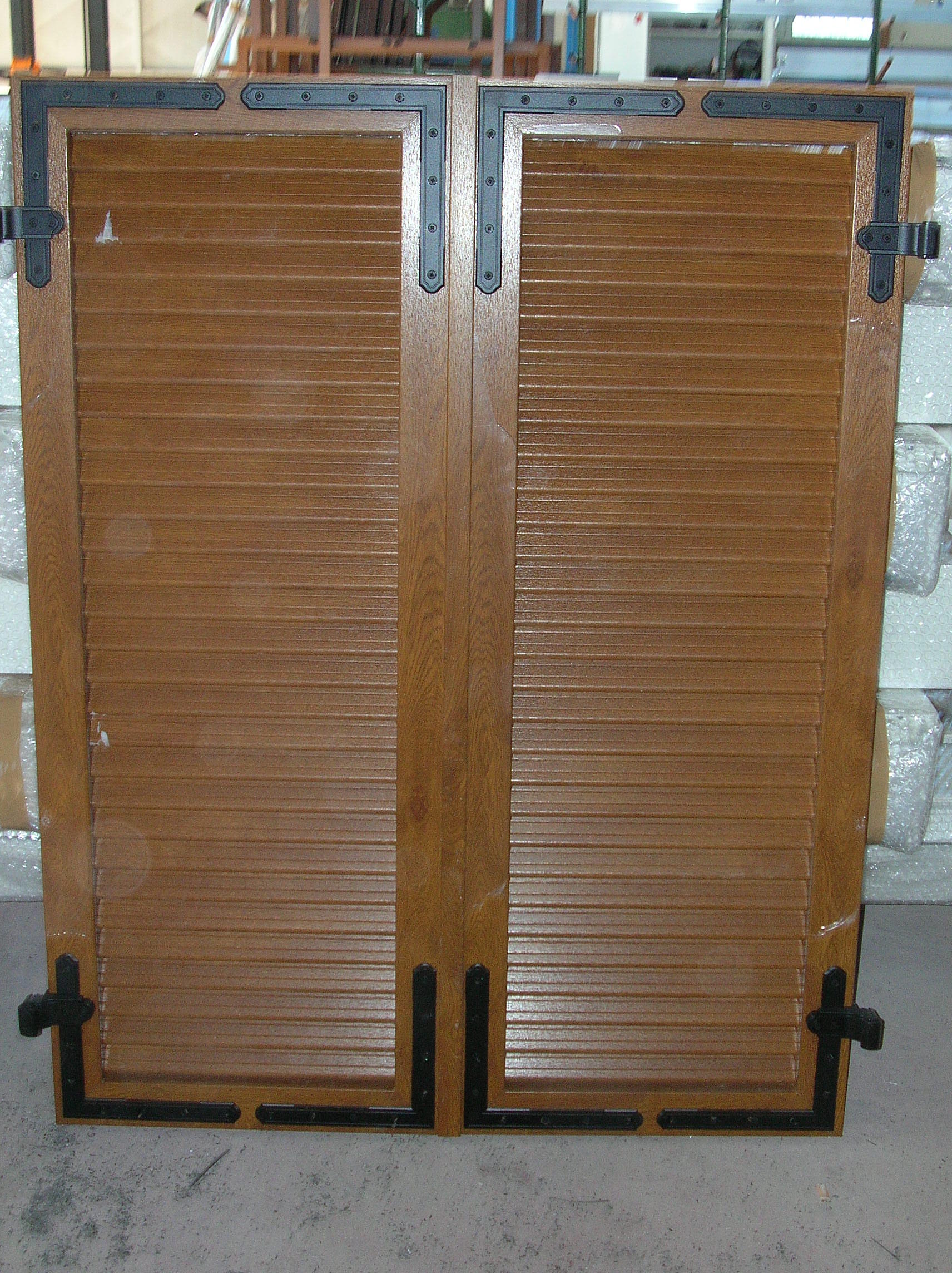

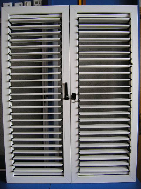

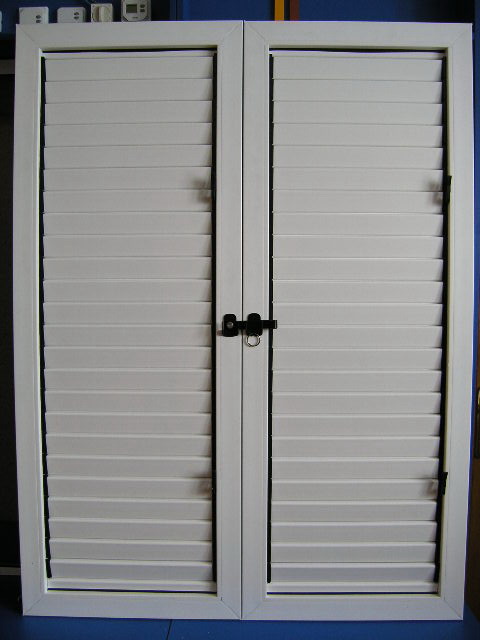

Тоже начинаю думать в сторону солнцезащиты. Дом деревянный - поэтому ставни. Хочу откатные (Самоделкин присоветовал:beer:). Ламели поворачивающиеся. Возможность установить изнутри съемный вкладыш - летом рамку с москитной сеткой, зимой с утеплителем. Интересно будет услышать мнение о возможных принципиальных схемах реализации. В первую очередь надо решить вопрос откатной конструкции, т.к. ее надо увязать конструктивно и по дизайну с наружными наличниками и отливом. Ставни предполагаю делать на окно из двух половинок - левой и правой.
Есть такие. Ламели поворачиваются, при чём - верхняя половина ламелей поворачивается не зависимо от нижней. :rolleyes:
Изнутри стоит специальная защёлка. Ставни ставятся снаружи окна. Только не путать их с защитными (противовзломными) - эти ставни просто солнцезащитные.
Очень интересно. Где можно посмотреть?
Мы можем с Вами созвониться и договориться о встрече. Образцы находятся в офисе, в районе ДВРЗ. :)
