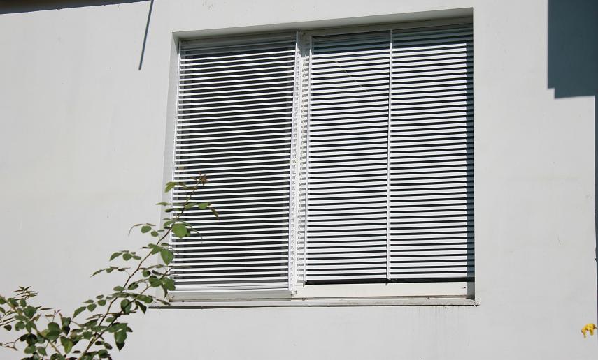

Сегодня мне предложили очень недорогие наружные жалюзи - 200 грн./кв.м.
Правда они не поворотные и не сборные, просто стационарная решётка.
Конструкция очень простая.
Угол наклона предлагают в трёх вариантах 30, 45, 60 градусов.
Клеится прямо на стекло (пластиковую раму, рамку москитной сетки или любую гладкую поверхность).
Съёмные: на стекло приклеивается маленькая "липучка" (4 шт. 8х20 мм), а уже к ней можно прицепить или отцепить жалюзи.

Купил на пробу 45 градусов.
Интересная конструкция.
Прилепил прямо к раме противомоскитной сетке. Снаружи, конечно.
Но угол наклона и шаг слабоват для моих целей.
Ширина ламели 25 мм. Шаг примерно 30 мм

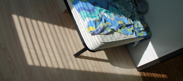

При угле наклона ламели 45 градусов и на закате Солнца получаем такую сетку:
17 мм - ламель, 13 мм - просвет.
Выкладываю фотки западного окна и тени на полу.
Змінено користувачем gemba
Такая картинка у меня с 16:40.
Но надо сказать, что внутренние жалюзи на соседнем глухом окне теплее.
Когда солнце выше точки Х, то внутренние жалюзи (не закрытые наружными) просто раскалённые.
Сейчас хочу попросить производителя уменьшить между ламелями шаг с 30 мм на 25 мм, а угол наклона увеличить с 45 до 60 градусов.
При такой компановке солнце будет видно только в 9 градусах над горизонтом, а в это время уже не так печёт, да и соседние дома закрывают.
