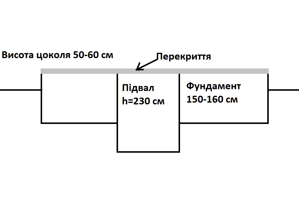

-electron- Опубликовано 11 октября, 2014 Поделиться Опубликовано 11 октября, 2014 Скажіть. Як у Вас зроблений підвал? Фундамент іде не всю глибину підвалу, чи він двухрівневий? Там де підвал там глибше, допустимо 200 см. І решта фундаменту. монолитная подушка шириной 80 см и высотой 30 см, 3 ряда блоков фбс-5, высотой 60 см и монолитный армопояс по ширине блока и высотой 20 см. Просто в самого планується підвал під частиною будинку, от і думаю як то все зробити, щоб будинок не тріснув. В мене правда не ФБС, а моноліт планується. Ссылка на комментарий Поделиться на другие сайты Больше кнопок...
Analitik Опубликовано 13 октября, 2014 Автор Поделиться Опубликовано 13 октября, 2014 Глибина фундаменту однакова по всьому дому. Так, є практика, коли роблять фундамент різної глибини. Але у будь-якому разі це зайве навантаження на фундамент, тому що ви можете потрапити на різну "навантажеспроможність" грунту. Але якщо ж ви вирішили таки робити різнорівневий фундамент, то треба дотримуватись правил будівництва такого фундаменту. Ссылка на комментарий Поделиться на другие сайты Больше кнопок...

-electron- Опубликовано 13 октября, 2014 Поделиться Опубликовано 13 октября, 2014 что-то типа такого ? Ні. Не так. От вкладений файл як воно виглядає. Висота цоколя 60 см. Поруч річка і на всякий щоб не плавати цоколь високий. В 2008 там води не було, але краще перестрахуватись. Підвал посередині будинку під кухнею. Права стінка це стіна суміжна з гаражем і топочною. Це для того щоб в 1 "димар" звести вентиляцію: 1 кухні, 2 гаража, 3 котельні, 4 підвала, 6 димохід котла. Також хочу поставити в притул до кухні санвузли, тоді в цей же "димар" підуть ще 2 канала від туалетів. Таким чином в будинку буде 1 димар. Але плану поки немає. Вірніше є приблизний план, але з фасадами лажа. А часу на подальші креслення поки немає. Підвал потрібен. Ми картоплю, моркву, буряк.... купуємо раз в рік. Плюс заготовки. Ссылка на комментарий Поделиться на другие сайты Больше кнопок...

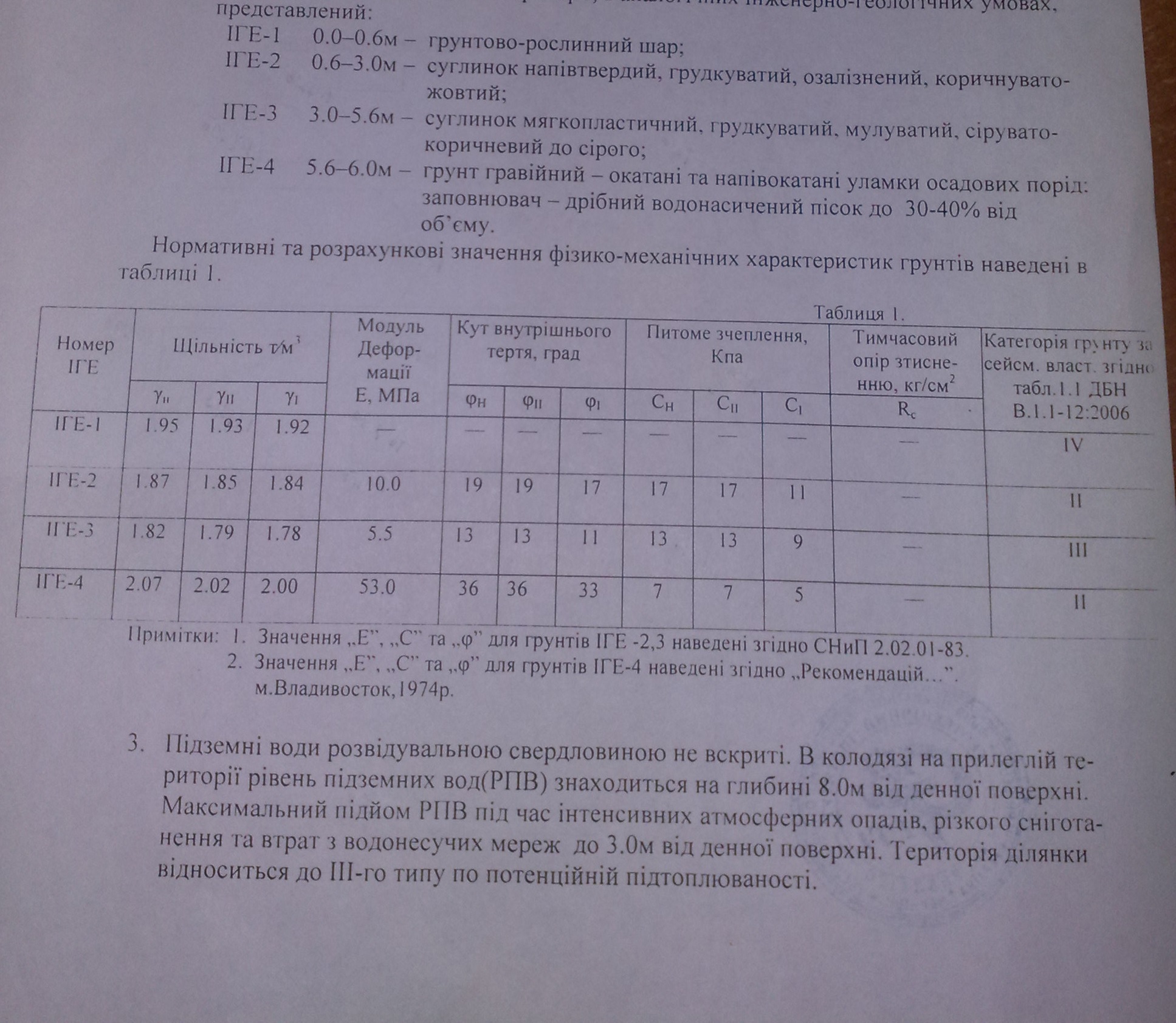

-electron- Опубликовано 13 октября, 2014 Поделиться Опубликовано 13 октября, 2014 а что у вас с грунтовыми водами, так же может сделать вам полность на весь дом подвал и особо не наморачивать, или же уступаки как я выше писал. сделайте нормально архитектуру, а потом будете думать о конструктиве фундамента, проектируйте последовательно Грунтові води згідно геології Підземні води розвідувальною свердловиною не вскриті. В колодязі на прилеглій території рівень підземних вод (РПВ) знаходиться на рівні 8 м від денної поверхні. Максимальний підйом РПВ під час інтенсивних атмосферних опадів, різкого сніготанення та втрат водонесучих мереж дл 3,0 м від денної поверхні. Територія ділянки знаходиться до 3 типу потенційної підтоплюваностіТакож такі данні з свердловини 0,0-0,6 грунтово рослинний шар 0,6-3,0 суглинок напівтвердий, грудкуватий, озалізнений, коричнувато-жовтий. 3,0-5,6 суглинок мягкопластичний, грудкуватий, мулуватий, сірувато-коричневий до сірого 5,6-6,0 грунт гравійний-окатні, та напів окатні уламки осадових порі: заповнювач - дрібний водонасичений пісок до 30-40% від обєму. Таблицю з щільністтю і кутом тертя не даю. То вже для розрахунків треба буде. Підвал під всім будинком не потрібен. Максимум 16-20 квадратів. Робити архітектуру буду, архітектор завдаток отримв, а по факту я сам маю плани робити, але то таке. Тільки треба визначитись чи можна зробити підвал під частиною будинку на моїх грунтах. А то намалюю фасади, плани, а потім думай як то все зробити. Ссылка на комментарий Поделиться на другие сайты Больше кнопок...
sashkaa Опубликовано 13 октября, 2014 Поделиться Опубликовано 13 октября, 2014 Грунтові води згідно геології Також такі данні з свердловини Таблицю з щільністтю і кутом тертя не даю. То вже для розрахунків треба буде. Підвал під всім будинком не потрібен. Максимум 16-20 квадратів. Робити архітектуру буду, архітектор завдаток отримв, а по факту я сам маю плани робити, але то таке. Тільки треба визначитись чи можна зробити підвал під частиною будинку на моїх грунтах. А то намалюю фасади, плани, а потім думай як то все зробити. підвал можна при такому РГВ Фундамент спокійно сідає на суглинок, скільки там модуль деформації, якщо більше 10 то вже нічого Ссылка на комментарий Поделиться на другие сайты Больше кнопок...
Drosselbeere Опубликовано 13 октября, 2014 Поделиться Опубликовано 13 октября, 2014 Тільки треба визначитись чи можна зробити підвал під частиною будинку на моїх грунтах. подвал можно выполнить практически в любых условиях, тут только дело в цене вопроса. архітектор завдаток отримв, а по факту я сам маю плани робити интересній подход как правило вы делаете набросок, а все остальное дело архитектора, привести ваши веселые картинки в рабочие чертежи Ссылка на комментарий Поделиться на другие сайты Больше кнопок...
-electron- Опубликовано 13 октября, 2014 Поделиться Опубликовано 13 октября, 2014 подвал можно выполнить практически в любых условиях, тут только дело в цене вопроса. интересній подход как правило вы делаете набросок, а все остальное дело архитектора, привести ваши веселые картинки в рабочие чертежи Там питання в тому, що дав ТЗ з усіма бажаннями, дав нарис плану, а мені дали 2 варіанти які не відповідали моїм завданням. А потім давай сайт на якому сподобався проект, я накреслю. Але я відвів тему в інше русло. Скажіть на моїх грунтах можливо зробити підвал з різнорівневим фундаментом? Мене ціна питання якраз ну дууже цікавить. Вірніше відповідь на запитання: чи є сенс заморочуватись з різнорівневим фундаментом в будинку розміром 14*9 (будинок 10*9 плюс прибудований гараж з котельнею ще 4 метри ширини). Підлоги там не буде, або буде тільки частково, там де будуть стелажі з консервацією, там де картопля, там глина. Якщо потрібно, я можу дати фото геології. Ссылка на комментарий Поделиться на другие сайты Больше кнопок...
-electron- Опубликовано 13 октября, 2014 Поделиться Опубликовано 13 октября, 2014 підвал можна при такому РГВ Фундамент спокійно сідає на суглинок, скільки там модуль деформації, якщо більше 10 то вже нічого Модуль деформації 1 шар прочерк глибина шару 0-0,6 2 шар 10,0 глибина 0,6-3 3 шар 5,5 глибина 3,0-5,6 4 шар 53,0 глибина 5,6-6,0 Ті хто копав криниці і бив свердловини кажуть що гравій іде до 9-12 метрів, як в кого. От фото геології Ссылка на комментарий Поделиться на другие сайты Больше кнопок...
