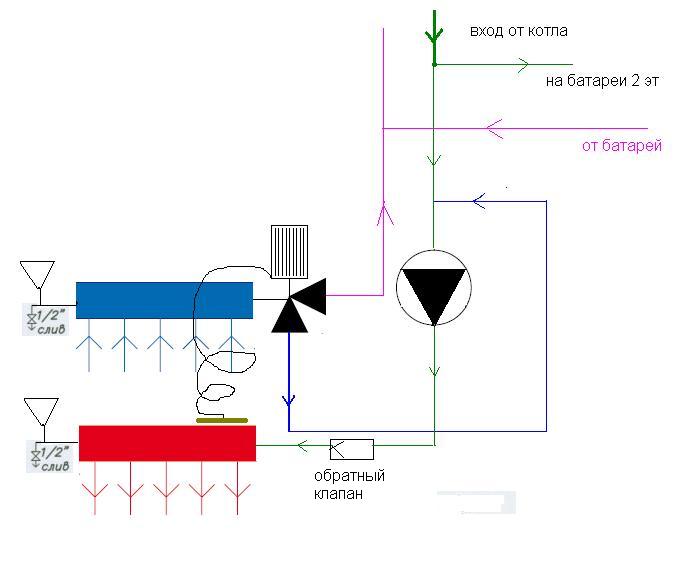

Запустил я котел-и обнаружил, что почти все нормально работает (пока:))-но термоголовку не туда стрелочкой развернули. Переделаем конечно-но вот думаю, может еще туда чего добавить? А то почитал я тут -и голова кругом идет.Слишком у меня примитивная схема получилась.
Вопросы -нужна ли мне гидрострелка-у меня 5 контуров ТП одинаковых и 5 батарей на 2 ом эт. (разных-но давайте их трогать не будем)
Термометр-куда запердолить?
Нужен ли мне "клапан дифференциального давления", в народе известный как "перепускной байпасный клапан"-и где его ставить и куда он будет сливать воду (это избыточное давление)
Нужно ли с помощью термодатчика отключать циркуляционник-когда срабатывает головка на трехходовом клапане (а то мне его жалко-он что-всю зиму без остановки молотит?) Насос по видимому мощнее, чем тот , что в котле.

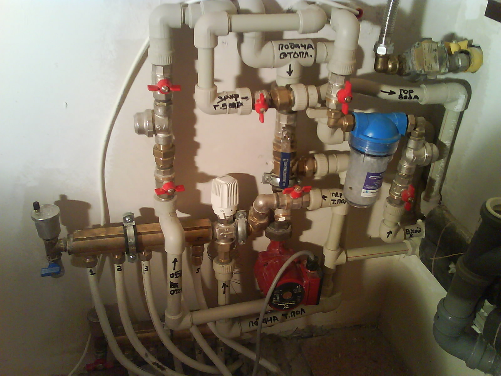

И вообще-не взорвется ли моя схема? Фильтры всякие я не рисовал-но их там штук 5 наверное-и по два крана на каждом , чтобы чистить можно было
ой.. что-то Вы тут такое понарисовывали... Вы уверены, что у Вас именно так и собрано?
Вы б лучше сфоткали эту конструкцию...
Неужели все так безнадежно? Не хотел портить Вам сон своей конструкцией-боюсь с даже Вашим опытом будет сложно разобраться-тем более я там маркером поподписывал-а потом оказалось сантехник сам не помнит как они спаяли-т.е подписано некорректно. Им было дано тех.задание-запихать всю обвязку в тумбочку под мойкой (ох уж эти женщины-такой был уговор-я убираю котел из столовой-где он планировался изначально-за что получаю самую галимую тумбочку в ЕЕ кухне) что они более-менее успешно сделали. Итак-у Вас все нормально с нервами? Вы экран монитора-не разобьете-испугавшись?
Нибаитесь... Украинский сантехник - это звучит гордо, но выглядит всегда страшно. После 600м водяного контура ТП меня уже не испугать.
Детям до 16 и специалистам по сантехнике с нестойкой психикой смотреть запрещается.
Делал не сам.Сантехников найти могу.Бетон месить умею.Тазик есть.Река рядом
Я ж и говорю-расходомеры там не помещаются:) Но ОНО будет прикрыто мойкой с тумбочкой и столешницей (как и сам котел-в шкафу кухни)-т.е. сначала-то никто ничего не заподозрит-даже трубу видно не будет-котел в углу весит. Маскировка-это в нашнм деле главное.Еще под мойку у меня запланировано (есть чертежи в 3D Max и AutoCAD-кучу денег отдал:D)-мусорное ведро, фильтр для воды 3х колбовый-и если получится-стабилизатор на пару киловатт-насчет стабилизатора-я че-то сомневаюсь правда-вдруг с мойки ПОТЕКЕТЬ?) ну и те чудесные девайсы, которые Вы мне все (надеюсь правильно) посоветуете-ну типа бойлер на 60 л, гидрострелку и т.д.

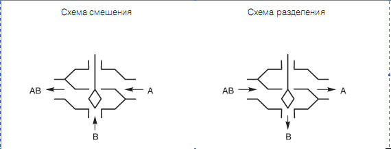

Этот лесоповал, по моей части. "Алекс" если Вы схему зарисовали правильно. То все у вас будет работать. Но, вопрос как? Герцовский трехходовик хитрая штука.
Проверьте его установку, по этой картинке..
2Сергей31
Я же написал-трехходовик нужно развернуть на 180 о-(я его просто обозвал термоголовкой)- это не проблема (там резьба одинаковая)-ну замотались люди...Я даже вчера разобрался-что вниз-это байпас, он у меня есть-это уже хорошо.
Система УЖЕ РАБОТАЕТ-пока не нагрела контур и не сработала термоголовка...И даже -как ни странно-с перевернутой термоголовкой (птьфу-ты-трехходовиком) А вот нужно, чтобы она работала ПРАВИЛЬНО, ДОЛГО и ЭКОНОМНО

Если это схема разделения потоков (сепарация носителя), то клапан там, кажись для смешения оных. И я почти понимаю Сергея с его "работать будет, но как..." Хотя.. не силен я в клапанх трехходовых
