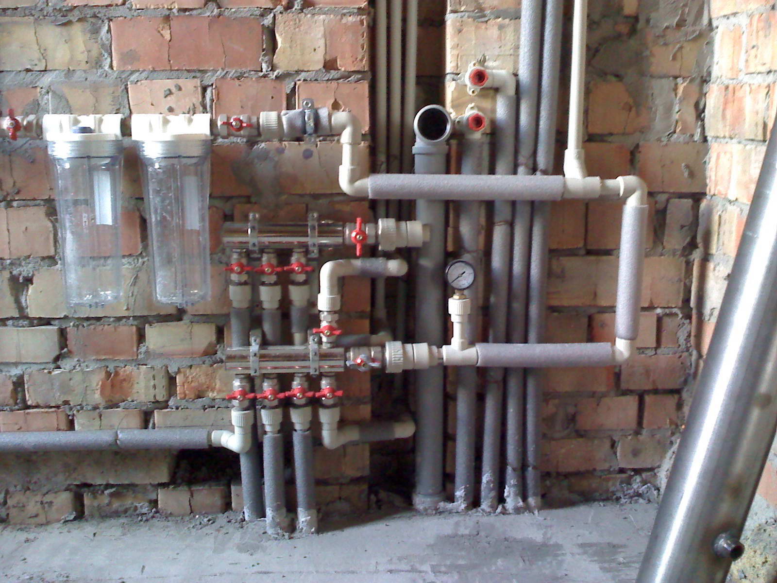

ggaga Опубліковано: 28 липня 2009 Автор Поділитись Опубліковано: 28 липня 2009 Вот из-за того где 20 м/п. Пожить у коллектора и придется. Коллеги, высказывайтесь по подбору насоса. Предлагаю по Вило 25/4. Кто больше? по совету ув. Муравы куплен грундфос ап бейсик 25/4. та петля, что 20м - это тамбур он маленький и холодный. суть балансировки - уравнять гидросопротивления всех контуров верно я понял? Посилання на коментар Поділитися на інших сайтах More sharing options...
Сергей 31 Опубліковано: 28 липня 2009 Поділитись Опубліковано: 28 липня 2009 суть балансировки - уравнять гидросопротивления всех контуров верно я понял? Да правильно. Насосу не объяснишь, что маленькая и холодная. Он ровно качает во все петли, а вода пойдет туда куда легче. Не желательно, когда разница между самой длинной и самой короткой петлей превышает 25%. А у Вас разница в 4 раза. Посилання на коментар Поділитися на інших сайтах More sharing options...
ggaga Опубліковано: 28 липня 2009 Автор Поділитись Опубліковано: 28 липня 2009 Да правильно. Насосу не объяснишь, что маленькая и холодная. Он ровно качает во все петли, а вода пойдет туда куда легче. Не желательно, когда разница между самой длинной и самой короткой петлей превышает 25%. А у Вас разница в 4 раза. тоесть я могу сначала отбалансировать первые пять контуров (50метров это ванная - там должно быть теплее) а потом немного приоткрыть кран контура 20 метров ? или есть путь полегче? Посилання на коментар Поділитися на інших сайтах More sharing options...

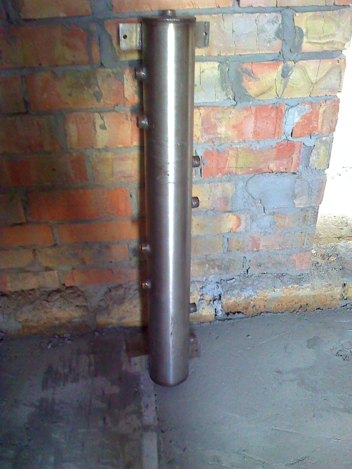

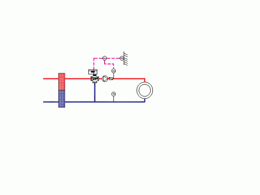

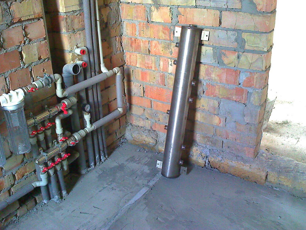

nissan Опубліковано: 29 липня 2009 Поділитись Опубліковано: 29 липня 2009 Схему "котлы- гидрострелка - трехходовый клапан (наверное туда термоголовка?)-насос-коллектор " в силу плохой образованности плохо понял. Точнее совсем не понял куда там головка и о какой головке идет речь. Либо рисуйте, либо я даже не знаю ... Вот схема (взято из книги ГерцБук). Посилання на коментар Поділитися на інших сайтах More sharing options...
murava Опубліковано: 29 липня 2009 Поділитись Опубліковано: 29 липня 2009 А гидрострелка зачем? У Вас 100кВтная котельная? А про герц... Вы узнали сколько стоит у герца трехходовка с минимальным Кв и сколько стоит сервопривод, который навинчивается на этот клапан? Боюсь, цена немала. Посилання на коментар Поділитися на інших сайтах More sharing options...
nissan Опубліковано: 29 липня 2009 Поділитись Опубліковано: 29 липня 2009 Так по одной петле и считайте. 100м/п, шаг 200 мм = 206 л/час. R= 105 Па/м. Потеря на участке 10992 Па. Далее количество контуров и считаете, как параллельное соединение. Берем то, что вышло, открываем каталог и подбираем насос. А шаг я хочу 150мм! (это плохо?) Сегодня забрал гидро стрелку (хвастаюсь) А там где она стоит на полу - там будет коллектор (под него 45-50см в ширь - надо втиснуть, наверное с поворотом насоса на другой стене) Посилання на коментар Поділитися на інших сайтах More sharing options...
nissan Опубліковано: 29 липня 2009 Поділитись Опубліковано: 29 липня 2009 А гидрострелка зачем? У Вас 100кВтная котельная? А про герц... Вы узнали сколько стоит у герца трехходовка с минимальным Кв и сколько стоит сервопривод, который навинчивается на этот клапан? Боюсь, цена немала. Гидрострелка для связки двух котлов (и если не ошибаюсь в котле Виссман описано, что для системы с емкостью более 200л очень желательна). Ну так я только книжку у них читаю (целый диск инфы), а куплю чтото другое попроще .... Если можете, что предложить толкового то буду рад. Посилання на коментар Поділитися на інших сайтах More sharing options...
murava Опубліковано: 29 липня 2009 Поділитись Опубліковано: 29 липня 2009 Она не лишняя в таком случае в принципе. Но избегаема, если котлы не работают в каскад, одновременно и с разной темп. носителя.... Для этого надо знать логику работы котельной группы. Если все полы по одному этажу с расходом до 1,6-1,7 куба, можно решить вопрос установкой стандартного 1"коллектора с организацией подмеса на коллекторе. Короче, каждая задача имеет множество верных решений. Выбрать одно из них - вопрос религии и вкуса. Посилання на коментар Поділитися на інших сайтах More sharing options...
nissan Опубліковано: 29 липня 2009 Поділитись Опубліковано: 29 липня 2009 .... Потеря на участке 10992 Па. Далее количество контуров и считаете, как параллельное соединение. Берем то, что вышло, открываем каталог и подбираем насос. Открываем каталог и..... (там только Н(м) и кубатура) - Лучше скажите как специалист чего нужно ставить Посилання на коментар Поділитися на інших сайтах More sharing options...
nissan Опубліковано: 29 липня 2009 Поділитись Опубліковано: 29 липня 2009 .... Для этого надо знать логику работы котельной группы. Ну логика простая:газовый на 24кВт(турбо, двухконтурный, настенный)+электро 6кВт (маленький, под тумбочный, трехфазник). Обогрев только полом. Основное тепло от газа. Ночью если надо помогает (или замещает - зависеть будет от цен) электро, +если газовый занят на ГВС он тоже включается.В межсезонье основная нагрузка на электро. У гидрострелки вход на два котла, выход на два коллектора (1 и 2 этаж) плюс сверху и снизу резьбы на 1/2 дюйма для подключения ветки через отдельный малюсенький насос на два полотенчика (на 1 и 2 этажах) Посилання на коментар Поділитися на інших сайтах More sharing options...
Сергей 31 Опубліковано: 29 липня 2009 Поділитись Опубліковано: 29 липня 2009 Ну логика простая:газовый на 24кВт(турбо, двухконтурный, настенный)+электро 6кВт Извините, конечно, но гидрострелка просто лишняя. Как минимум после нее нужен насос. Насос котла через гидрострелку систему не прокачает. Вода вернется по малому кругу через стрелку в котел. + в эллектрокотле нужен насос. Если в параллель несколько котлов, то для системы хватает одного насоса. Но тогда насосы в котлах просто лишние. Посилання на коментар Поділитися на інших сайтах More sharing options...
Сергей 31 Опубліковано: 29 липня 2009 Поділитись Опубліковано: 29 липня 2009 Если интересно, вышлите адрес. Перешлю мультик о гидрострелке. Там четко видно, что и как работает. Посилання на коментар Поділитися на інших сайтах More sharing options...
murava Опубліковано: 29 липня 2009 Поділитись Опубліковано: 29 липня 2009 Как минимум после гидрострелки на каждую цепь нужно насос. ----- и мне мультик Посилання на коментар Поділитися на інших сайтах More sharing options...
