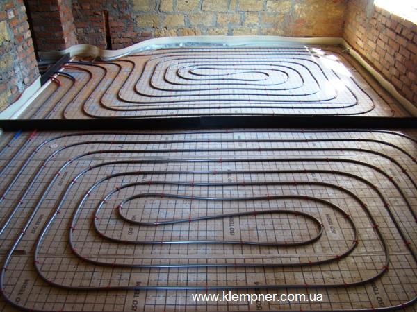

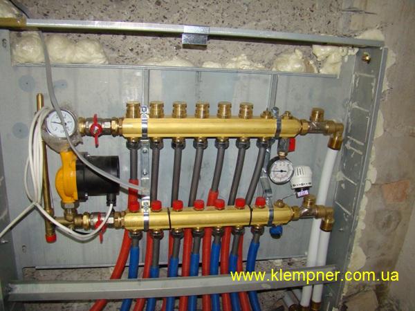

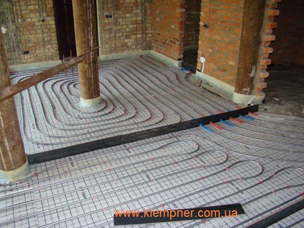

Могу предложить ТЕСЕ по одной евре...;)
Вот примерчик.
Примечание: пенопласт не ТЕСЕ.
Вот продолжение:)
Покритикуйте пож!
Вот еще продолжение...
Тоже покритикуйте

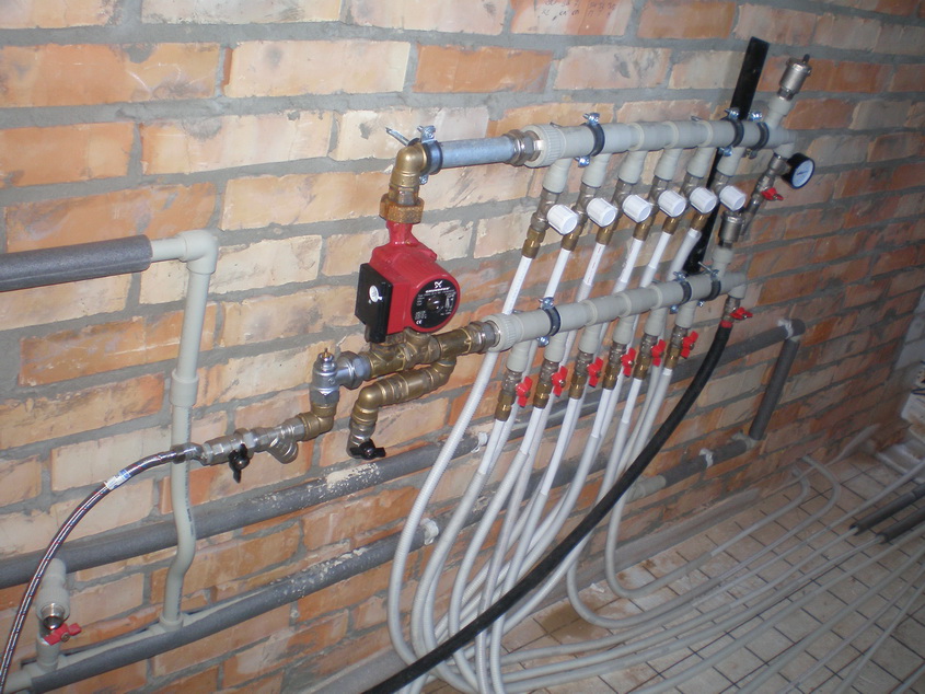

Продавил 4-мя атмосферами воды. За ночь давление стало 4,6. Вода из скважины холодная наверно нагрелась...
Запускайте насос.
Без нагрева, можете просто поганять на холодной воде.
Развоздушка начнет плеваться и давление упадет - это нормально.....
ну, я так думаю..
Запускайте насос.
дык я уже развоздушил. помог тот красный вентиль на обратке. я его закрыл, слева воду из водопровода подвел шлангом в мет оплетке, а справа черный резиновый - в канализацию. и открывал по одному контуру и прокачивал пока пузырьки не исчезали.(отсутствие пузырьков определял по звуку коллектора и отсутствию их на выходе резинового шланга.
Все верно?
Труба ж не заполняется полностью водой... там воздух прячется, его выгнать можно только циркуляцией и то как правило не весь. :)
А у меня напор приличный был..
или не катит?
Ggaga, "зачёт" за рукоделие :)
Вопрос есть: на подачу и обратку (вход/выход на коллектор) 3/4"резьба?
И ещё вопрос: на обратке ся ТП нет американок. А если кран менять прийдётся? Или я зря заморачиваюсь.
П.С. Это не критика - меня подобное ждёт в ближайшем будущем, вот и учусь.
Спасибо!:)
в контуре циркуляции везде дюйм, а подвод от котла и отвод 3/4"
термокран и обратный клапан поставил дюймовые, т.к. это по-моему "узкие места" в смысле проходного сечения
не очень понял про какой кран речь...
На обратке каждого контура переход на кран с полипропилена - МРН, с крана на металопластик - разъемный латунный евроконус.
на общей обратке - кран с американкой
весь насосно-смесительный узел - на американках его можно снять и раскрутить.
единственный кран без американок это вентиль перед смесительным тройником, но до него можно добраться, если снять насосно-смесительный узел

Я имел в виду нижний ряд шаровых кранов (те что с красными рукоятками), но если фитинги разъёмные и многоразовые то всё в порядке. Трубы на ТП металлопластик 16мм?
