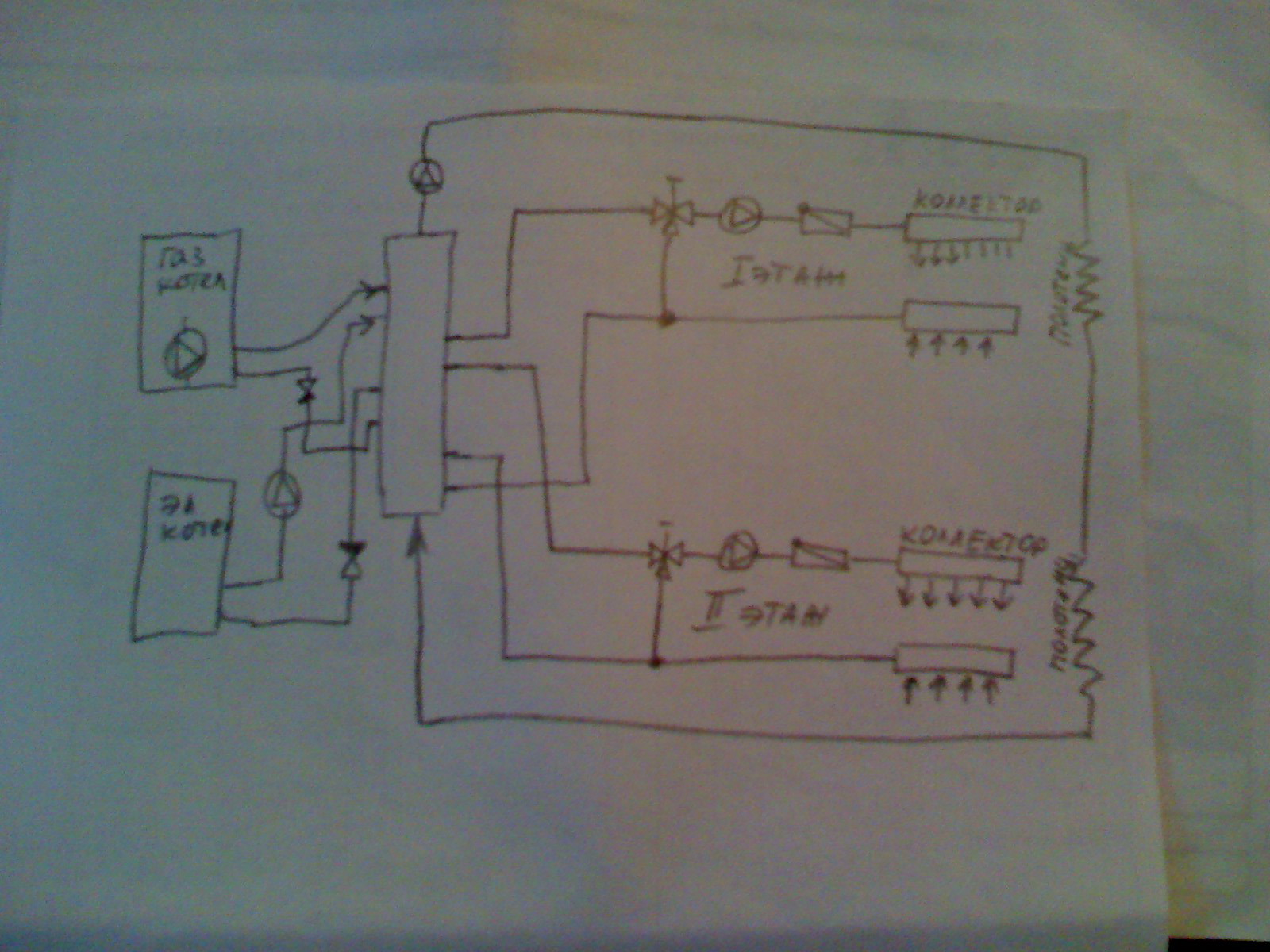

nissan Опубліковано: 30 липня 2009 Поділитись Опубліковано: 30 липня 2009 Рисуйте подробную схему, чет придумаем. Нарисовал (как умел, и пришлось телефоном фоткать, но замысел, я думаю, должен быть понятен). Из того, что нарисовано уже есть (т.е. куплено) - котлы (в газовом есть насос), гидрострелка (гидрораспределитель). Остальное еще предстоит. Буду благодарен за критику и советы. От байпаса на коллекторах думаю отказаться, т.к. большинство петель не будут перекрываться (только настройка если потребуется). Посилання на коментар Поділитися на інших сайтах More sharing options...

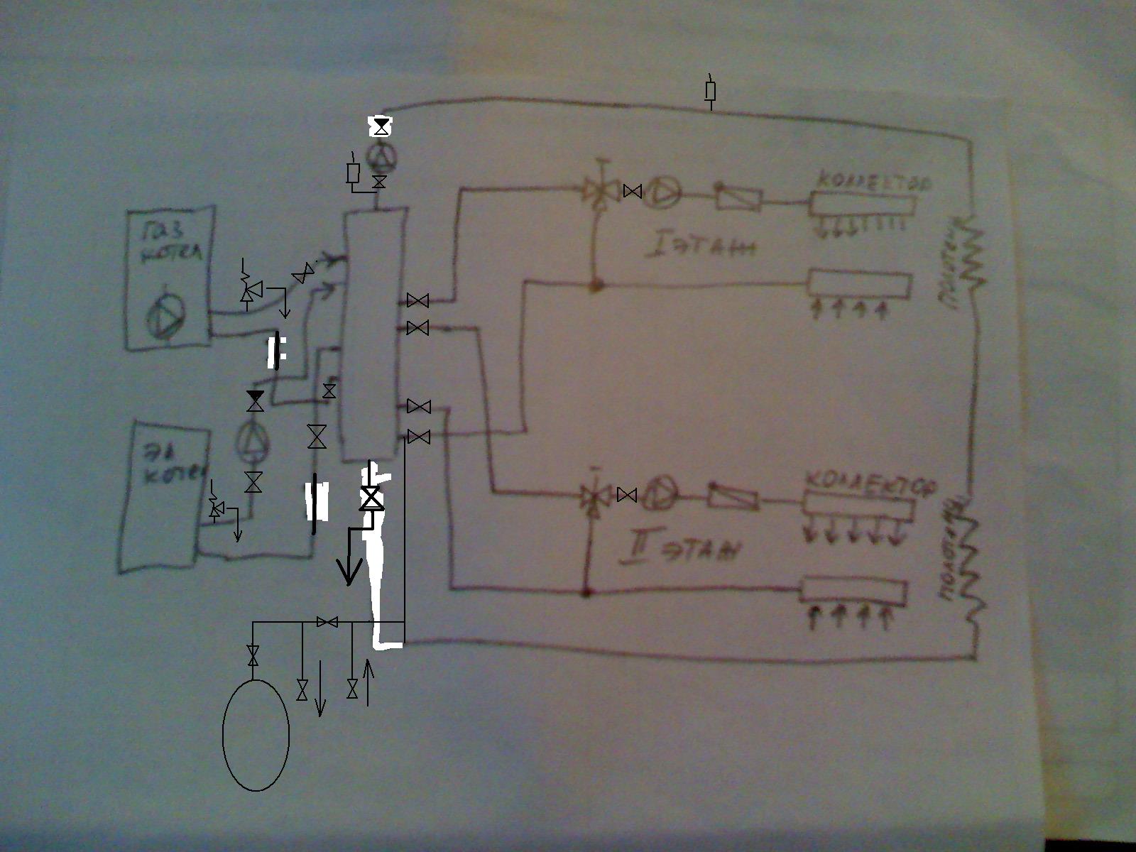

Сергей 31 Опубліковано: 30 липня 2009 Поділитись Опубліковано: 30 липня 2009 По схеме, все правильно. После всех насосов обратные клапана (О.К). О.К. шар, или с обычного вырвать пружину. Вверху гидрострелки (через тройник) и после насоса рециркуляции, по воздухоотводчику. Крантиков добавьте. 1 Посилання на коментар Поділитися на інших сайтах More sharing options...
nissan Опубліковано: 30 липня 2009 Поділитись Опубліковано: 30 липня 2009 По схеме, все правильно. После всех насосов обратные клапана (О.К). О.К. шар, или с обычного вырвать пружину. Вверху гидрострелки (через тройник) и после насоса рециркуляции, по воздухоотводчику. Крантиков добавьте. Обратные клапана (я читал на ветке про пружину) всегда после насосов ставят? А насосы на подаче котла или обратке правельнее? Краников и американок добавлю везде. Воздухоотводчик думал на верхем полотенчике в самой высокой точке (или нужно несколько?). Несовсем понял, что за штуковины возле котла дорисованы? Внизу - это расширительный бак? (разве в газовом котле недостаточно?) и система наполнения-слива? Глобально все правильно? А какие варианты возможны еще и в чем +/- (например думал, может воду готовить в стрелке прямо котлами, убрав трехходовики, а насосы на коллектора с переменной скоростью или просто термоголовку?) Посилання на коментар Поділитися на інших сайтах More sharing options...
Сергей 31 Опубліковано: 30 липня 2009 Поділитись Опубліковано: 30 липня 2009 1. Обратные клапана (я читал на ветке про пружину) всегда после насосов ставят? 2.А насосы на подаче котла или обратке правельнее? 3.Воздухоотводчик думал на верхем полотенчике в самой высокой точке (или нужно несколько?). 4. Несовсем понял, что за штуковины возле котла дорисованы? 5. (разве в газовом котле недостаточно?) 6.Глобально все правильно? 7.А какие варианты возможны. 1. Всегда. 2. В Вашем случае разницы нет. 3. Гидрпострелку нужно развоздушивать отдельно. 4. Подрывной клапан 2,5 бар. (если нет в котлах). 5. В котле на 5 литров. Может, случится, что мало. 6. Это классическая схема. Все будет работать. 7. Если коллектора только на радиаторные контуры этажей. Выкиньте смесительные узлы. Поставьте на этажах программаторы (700 гривен штука). И фазы насосов запустите через них. Посилання на коментар Поділитися на інших сайтах More sharing options...
nissan Опубліковано: 30 липня 2009 Поділитись Опубліковано: 30 липня 2009 4. Подрывной клапан 2,5 бар. (если нет в котлах). в газовом точно есть - Висманн 24квт, турбо 7. Если коллектора только на радиаторные контуры этажей. Выкиньте смесительные узлы. Поставьте на этажах программаторы (700 гривен штука). И фазы насосов запустите через них. Коллектора только на теплые полы. Программаторы будут работать только вкл/выкл? Т.е. будут то пускать воду - то нет? Нехотелось бы убирать совсем проток в ТП (максимум снижать). И насколько я понимаю программаторы это больше с радиаторам, т.к. можно реагировать на температуру помещения и практически нет инерционности системы (мала). ТП так регулировать тяжело, он масивный и с таким программатором будут только мучения. Потому и хочу регулировку по наружной температуре (с выставлением кривой теплопотерь здания - боже какие вумные слова знаю ) Посилання на коментар Поділитися на інших сайтах More sharing options...
Сергей 31 Опубліковано: 30 липня 2009 Поділитись Опубліковано: 30 липня 2009 Понял. Тогда контроллер, трехходовики с электроприводами, температурные датчики и наружный датчик. Покупайте в одном месте. Посилання на коментар Поділитися на інших сайтах More sharing options...
