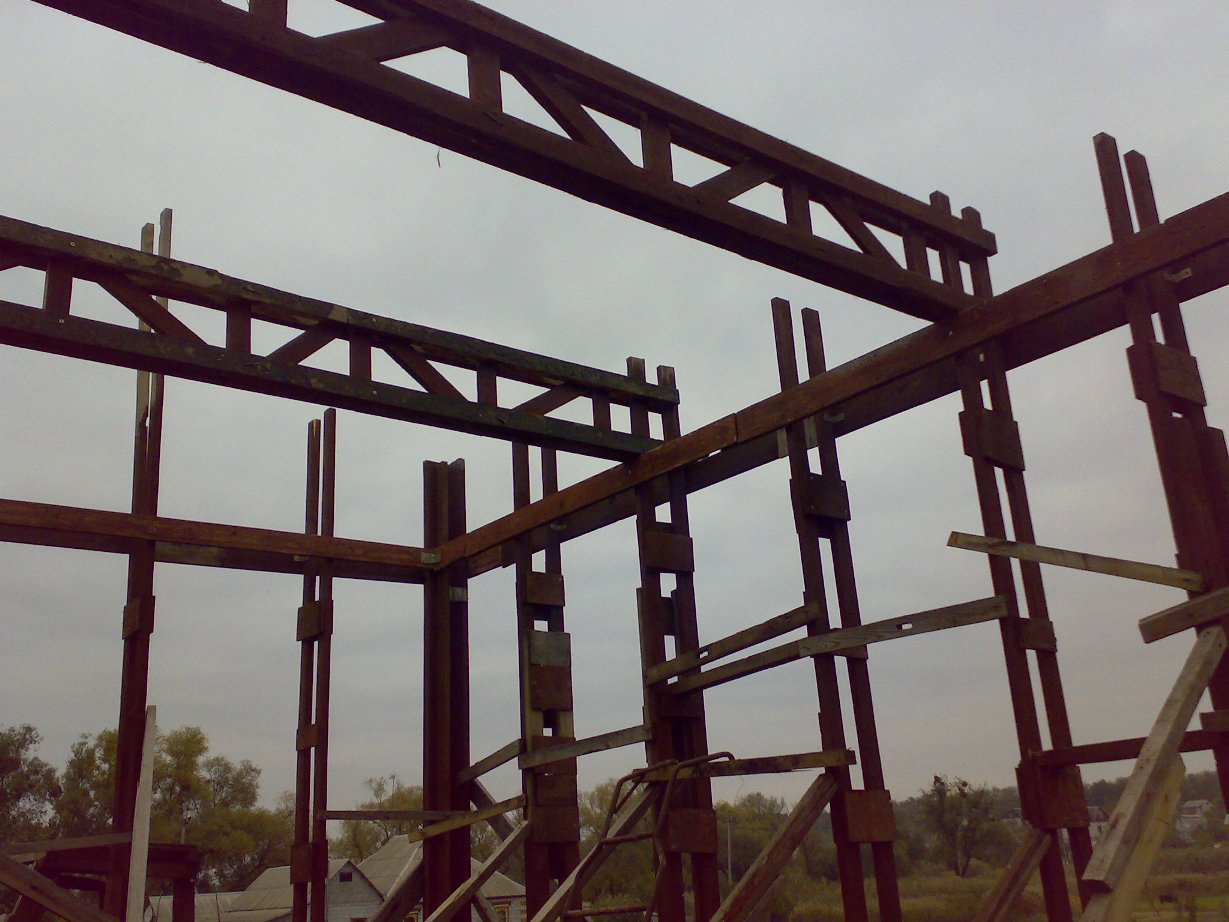

Очень нужен совет по возведению глиняной стены одноэтажного хозблока размером 8м*4 м. Буду благодарен всем, особенно важно для меня мнение имеющих опыт саманного строительства.
Но сначала немного истории. 3 года назад решил завести дачу. С самого начала увлёкся идеями строительства из естественных природных материалов: дерево, глина, солома, песок и т.д. Поставил деревянный каркас (смотрим первое фото) на старый фундамент шириной 30 см. Стойки мне нужны были для разметки окон-дверей и держать крышу (защита от осадков), пока возводится стена. От предварительно возведения крыши потом отказался, так как принял решение в пользу односкатной, а с ней проблематично будет утеплять потолочное перекрытие (солома, запечатанная в глину)
Как пришёл к глине. От современных утеплителей с обшивкой из щитов отказался сразу. Сначала планировал лёгкий саман, потом начитался опыта других застройщиков, Минке, перестроил свои мысли в пользу тяжёлого самана.
А поскольку у меня уже есть стойки каркаса, сразу же пришла заманчивая мысль использовать их для крепления опалубки, в которую отливать (именно отливать) стены из песка глины и соломы. Ржаную солому вырастил сам на 10 сотках огорода. Очень удивился, когда она вымахала под 2 метра (смотрим второе фото).

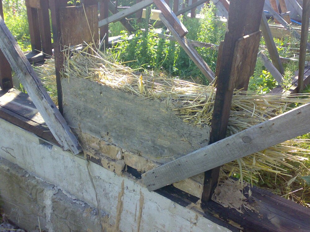

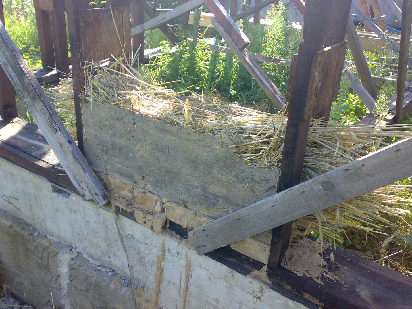

Первый отлитый блок. Сделал пробный блок. Соотношение глины к песку 3:1. Солому не вмешивал, а просто укладывал слоями, ориентирую волокнами поперёк перемещения теплопотерь. Каждый слой соломы проливал жидким раствором и слегка трамбовал.
Что, собственно, смущает? Через 4 дня снял опалубку (смотрим третье фото). Увиденное выглядело обнадёживающим крепким звенящим камнем, но после первого дождя наружный слой размыло до соломы, причём потёки глины были конкретные.
Планирую в последующем (начну уже в мае) добавить в рецепт 0.5 части извести как дополнительного связующего и антисептика. Когда выгоню стены на 2/3 высоты, займусь перекрытием и поставлю крышу (стена уже будет жёстко держать стойки).
Как вы думаете, нет ли здесь ошибок, и чем защитить стену от дождей на время её возведения?
После возведения обобью по диагонали шалёвкой и поверх неё на наружные стены плоский шифер или ЦСП.
Буду благодарен всем за обсуждение, особенно важно для меня мнение форумчан, имеющих опыт саманного строительства.

Рекомендую пересмотреть технологию укладки соломы, известь не поможет.
Известь такое же связующее, как и цемент, только в отличие от последнего пропускает влагу, что для глины хорошо. Она же антисептик для соломы и отпугнёт грызунов.
что солому нужно не слегка трамбовать, а очень сильно трамбовать.

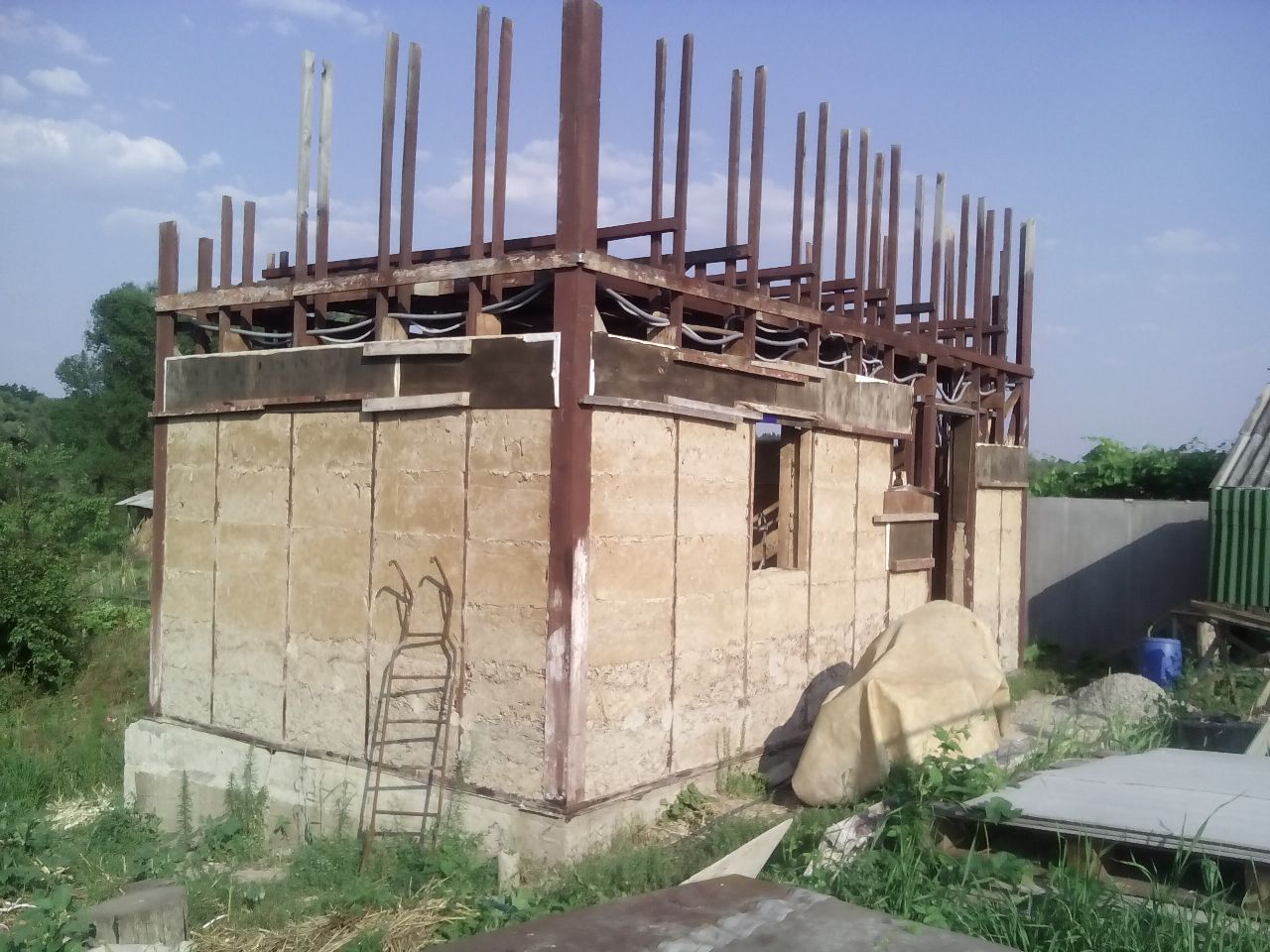

Уже середина августа, а а мои стены всё ещё в процессе. Работаю 3-4 дня в неделю когда один, когда вдвоём с помощником. Идёт очень тяжело.
Да, решил остановиться, таки, на тяжёлом самане.

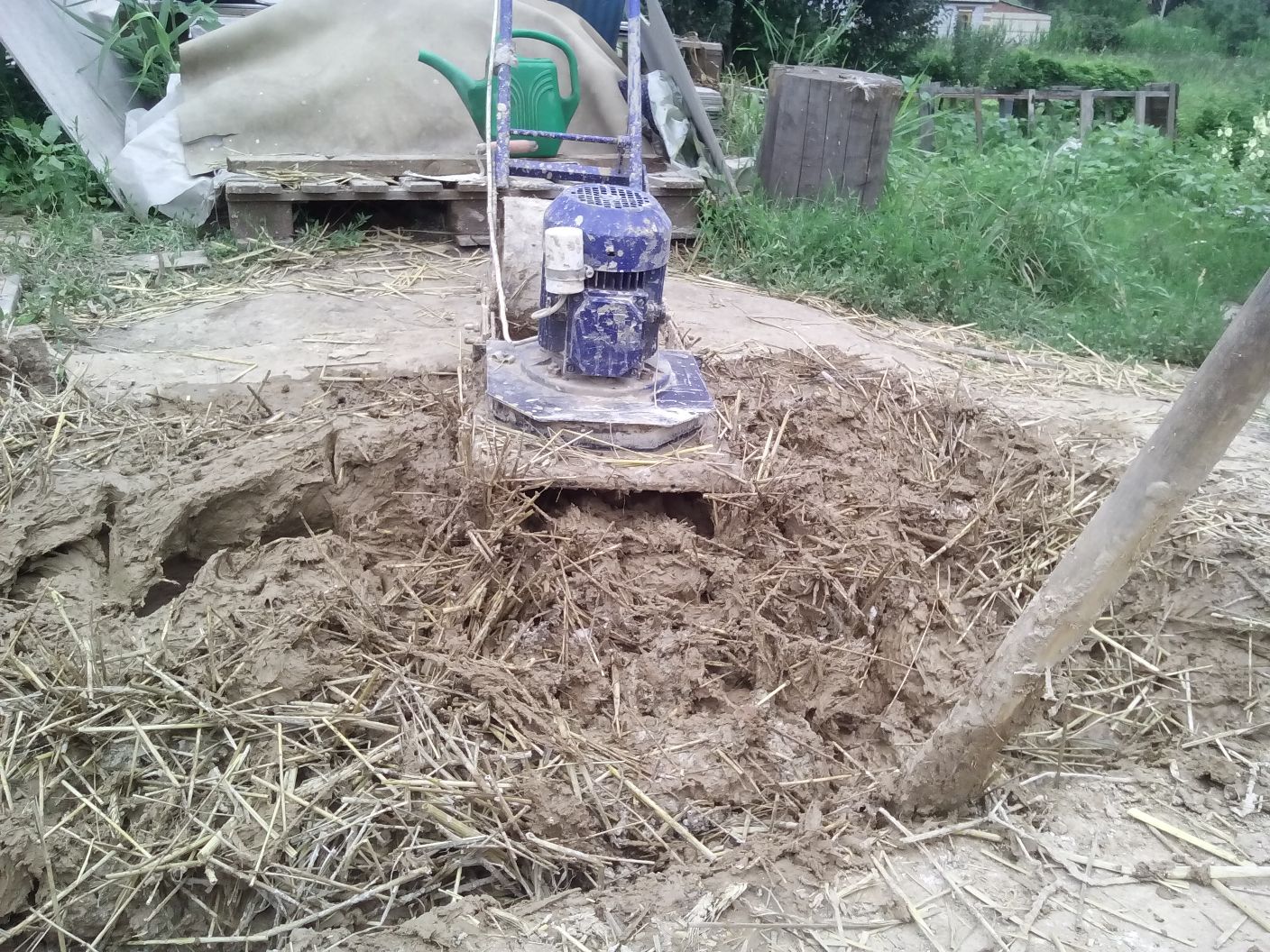

Самое тяжкое — замес, особенно вмесить солому в глину. Две-три попытки месить ногами и вилами выявили, что в в современных материалах и технологиях не так уж и много маркетинга :).
Но желание хоть летом пожить в домике из самана, как в детстве, оказалось сильнее.
Здесь я выкрутился и приспособил свой культиватор. Там две вертикальные фрезы. Чем не мешалка принудительного действия?
Качество замеса устраивает, и главное, физически не выматывает.
Вот так выглядит сейчас мой сарайчик.
Неожиданно выявил, что если забраться наверх, взяться за вертикальные стойки посередине длинной стены и покачать,
то стена здорово "дышит" и даже вовлекается в раскачку. :(
Тут вижу две причины:
1. Стена ещё сырая. Отлитым слоям от 3-х дней до 1.5 месяца.
2. Стена ослаблена окном и дверьми, замкнутого контура жёсткости нет. Когда дойду до верхнего обвязочного пояса,
то контур замкнётся, явление пропадёт. Ну и крыша ещё добавит жёсткости.
Склоняюсь к мысли обойти последний верхний пояс не глиной, а щепобетоном. Из него я отлил первый, самый нижний, пояс.
Он очень прочный и жёсткий.
А вы как думаете?
