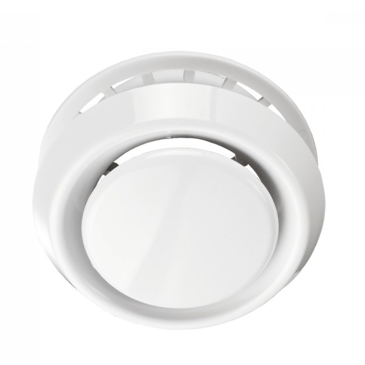

А эти режимы можно в ручную изменять?И я не пойму,а зачем тогда ТА?Ведь на 65° и наличии ТА как то не очень правильно.До этого с штатным регулятором,на какой t° работал котёл?
Приточка была,но её всю выдувало на верх через лесничный пролёт с подвала.
Лестничный проем - нехилый вентканал. :D
Плотная дверь в подвал/топочную решает проблему.
опусклась 100-й трубой к самому полу.
Опускание трубы к полу актуально для погребов, тут просто лишнее.
В топочной опуск трубы лучше демонтировать, обмерзать станет нечему, :D и на входе поставить такую штуку. Она имеет регулировку. При смене температуры за бортом можно подкручивать под свои потребности.
[ATTACH]477120[/ATTACH]
Дымоход железный ? :)
Да,теперь полвал плотно тзолирован от первого этажа,а раньше через лесничный проём дуло не слабо,а тем болие что на против находилась лесница на 2-й и 3-й этаж.Да,именно такую штуку я сейчас и поставил,а трубу которая идет от потолка к полу Вы предлагаете демонтирывать и просто оставить вент канал?Я где то читал,что приточка должна быть ниже котлового дымохода,или это не верная инфа?Просто у меня подвал глубокий,потолки 3.5м,а сам подвал под землёй на 2.5м.Это случаем не выглядит как погреб?
Опишите откуда берете приток.
Я погребом называю где лежит картошка и пр. банки. :D
А т.к. температура в таких помещениях небольшая, соотв. естественная вентиляция работает ослабленно. Недостаток тяги компенсировали опусканием трубы, т.е. увеличением разности высот.
У мну в погребе приточная труба в морозы тож вся в снеговой шубе. :D
Читал про это еще год назад где то в нете и сейчас даже не вспомню где(.В подвпле у меня тепло и помоему теплей чем в самом доме.Значит уберу ту трубу,что б не болталась на стене.А летом,через неё будет приток?А то у меня дымоход раньше не дымил только когда на улице тепло.Сейчас минус и всё вроде пока нормально.
