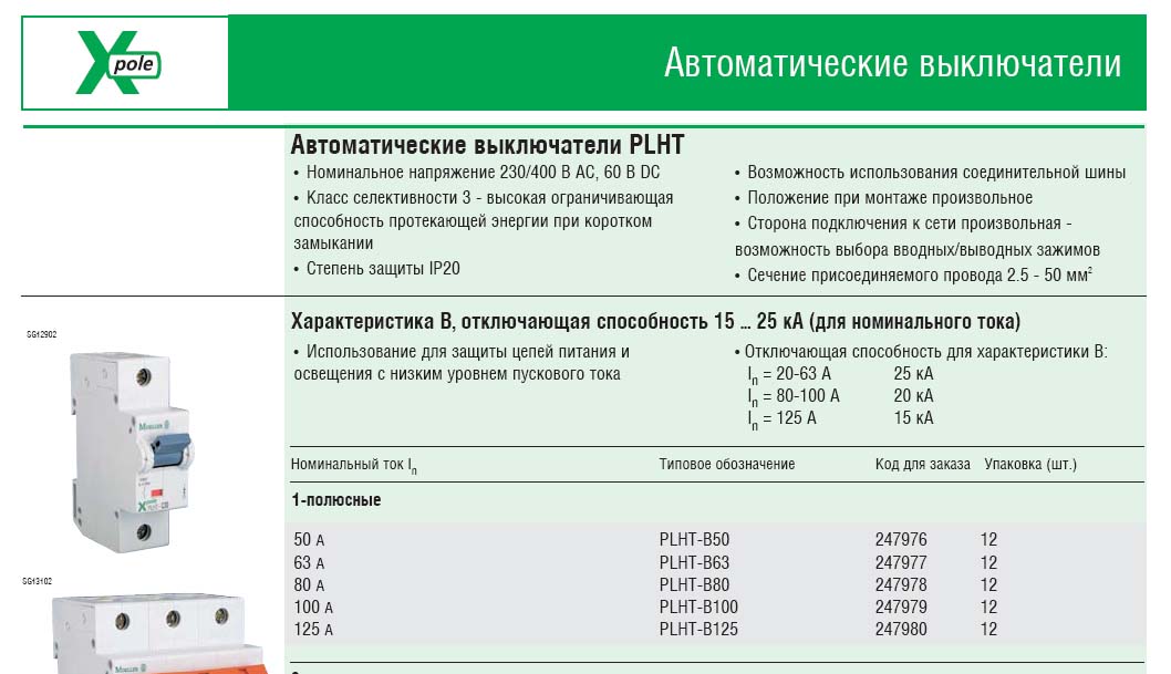

А суть в том, что и не должен, т.к. он не расчитан на правильную работу при таком напряжении постоянного тока.
Вы привели графики из каталога Moeller. Так даже он требует использовать свои автоматы 230В/400В AC, 48B DC.
При других напряжениях параметры не гарантируются.
Наверное, не просто так на каждой страничке обязательно указывают НАПРЯЖЕНИЯ ???
они указываают максимальное напряжение .а ограничения снизу никто не пишет .
по постоянке не более 48 вольт по причине
что дугу на постоянном токе погасить труднее
это однозначно указывает что и на переменном токе напряжения 48вольт тоже можно использовать
en60898 это стандарт (IEC 60898-1:2005)
ДСТУ 3025-95 это примерно то же самое
www.standardsdirect.org/standards/standards2/StandardsCatalogue24_view_16153.html
при чём здесь моэллер?
это классическая причем тупая перестраховка что бы снять с себя ответственность .
например что-то сгорело автомат не выбил .
причиной можно назвать что якобы упало/поднялось напряжение сети
выше номинального .
там рядом для постоянки 60 вольт написано.
казалось бы причем здесь 60 вольт? ответ из-за трудности подавления дуги на постоянном токе- значит на 60 вольт переменного тока ипользовать однозначно можно .
но и это еще не все
номинальное напряжение 230/400 АС вольт это перл
т е 315 вольт переменки ни ни только либо 230 либо 400
иначе это не номинальный режим
те теоретического обоснования в этом нет просто привязка к стандартным напряжениям сети
