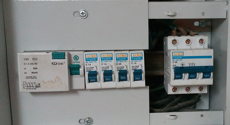

Я писал "УЗО от Мёллера отстреливает при включении любого из точек: насоса, бойлера и даже зарядки от телефона."
Иными словами, если включить освещение или телевизор, то все в порядке, но если включить насос, бойлер и даже зарядку от телефона - отстреливает. :)
На одной линии. Кабель общий. :)
Из за утечки на любой линии выбивает весь дом. :(

Я просто заменил все оборудование на Мёллер. Но оказалось, что УЗО на 30мА изначально было неправильно продумано. Поэтому его закоротили и оно не работало. А теперь, когда я поставил рабочий УЗО, оно стало выбивать очень часто.

Вряд ли. Если бы кабель - то УЗО бы срабатывало и без нагрузки.

Вам нужно искать причину отключения УЗО 30мА и устранять ее. Как вариант - может быть на этой линии перепутаны ноль и земля. В любом случае вам нужно лечить проводку а не устранять симптомы как это говорят в рекламе

Наиболее вероятная причина, опять таки, это та что нулевой провод уходит на заземление или зануление минуя само УЗО. Ноль и фаза к розетке должнв подключатся к выходам УЗО. Ноль который общий для всех подключается с той же стороны где ввод фазы.

ну как вариант, нейтраль к этой розетке проведена мимо узо, кагда включаете нагрузку, начинает идти ток, который узо воспринимает, как утечку, потому как ток, что вошел в узо, не равен тому, что из него вышел , и естественно, узо срабатывает

По сути вопроса замечу еще раз, что автоматы АСКО у меня не сработали даже на прямое замыкание. Ни общий на 25А, ни линейный на 16А.
Про работу УЗО АСКО сказать не могу ничего, ибо он разбирался и был закорочен прежним горе электриком. :)

Первая проблема.Не отработали автоматы- либо автоматы фуфло,либо ток КЗ не достиг порога срабатывания. Так и не написали,что отключилось при КЗ: автомат или вручную бежали вырубали.Короче ,как описали так и получили ответ.
Вторая проблема.Срабатывает УЗО и Аско и Мёллер. Ну если оба аппарата срабатывают, значит проблема где то в проводке.Для этого по очереди нужно отбрасывать отходящие линии,чтобы понять,где косяк,а не завышать уставку утечки.
