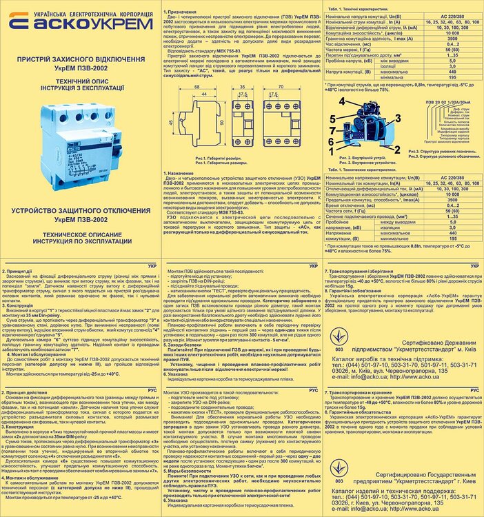

Вчера не смог включить УЗО АСКО ПЭВ 2002 (63 А, 100 мА). Установлено в вводном шкафу на столбе в 2008 году.
Само УЗО стоит после вводного автомата. После УЗО идет защитный автомат 25 А. Далее линия 60 метров АВВГ 3х10+1х6 проложена в трубе технического полиэтилена в грунте, частично в бетоне. Нагрузку на линии отключил.
Покурил эту тему, стал косо смотреть на это УЗО. Пару раз сработки были раньше.
Как отделить "мух" от "котлет"? Испытывать УЗО методом подстановки - дороговато будет. А как проверить кабель, трасса целая, повреждений видимых нет. Так думаю утечка больше 100мА - это немало? Токовые клещи покажут такую?
Расследование показало:
1. кабель живой, R изоляции около 1000 МОм (Ура - !!!)
2. УЗО дохлое - при подаче фазы (на один из полюсов) и нейтрали - защита срабатывает. Та же комбинация на два других полюса - норма.
3. УЗО проработало девять лет.
4. Надо покупать новое.
