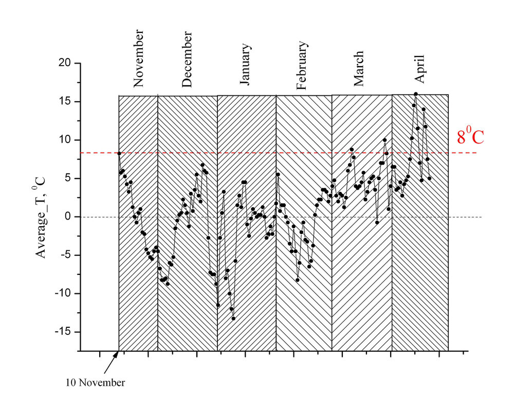

Walduk! Опубліковано: 20 квітня 2015 Автор Поділитись Опубліковано: 20 квітня 2015 Температура по месячно этой зимы 4 Посилання на коментар Поділитися на інших сайтах More sharing options...

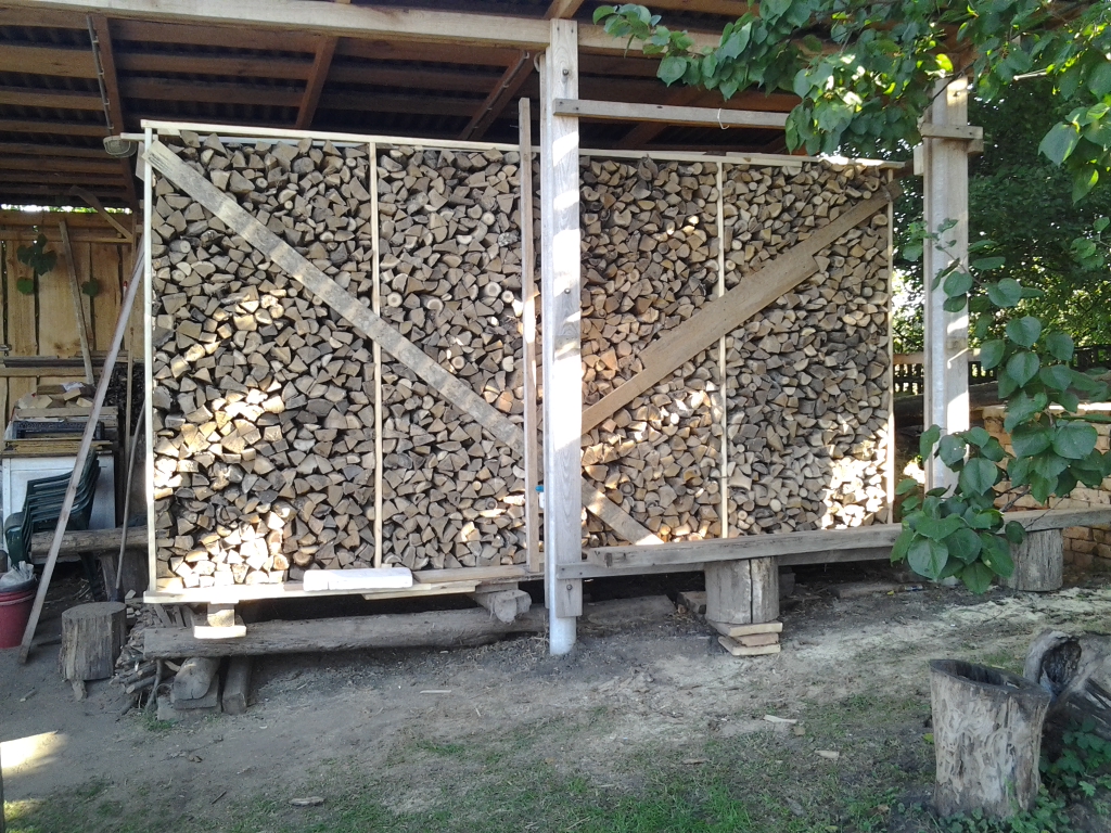

kruchenik Опубліковано: 8 лютого 2016 Поділитись Опубліковано: 8 лютого 2016 сорри если уже было: какое нормативное значение теплотворности сухих дубовых дров (килограмма или куба) при условии "эффективного" сжигания в пиролизном котле? И попутно - как перевести складометр "цурок" колотых на 4 в кубы и килограммы? Короче хочу машину дров (6складов) перевести в киловатты пиролизного горения и сопоставить с тарифом ЭЭ. Давно не сравнивал стоимость разных видов топлива, интересно стало. И правда что свежесрубленное дерево в естественных условиях высыхает до 15-20% влажности не раньше чем через год и даже полтора? Посилання на коментар Поділитися на інших сайтах More sharing options...
2234424 Опубліковано: 8 лютого 2016 Поділитись Опубліковано: 8 лютого 2016 сорри если уже было: какое нормативное значение теплотворности сухих дубовых дров (килограмма или куба) при условии "эффективного" сжигания в пиролизном котле? И попутно - как перевести складометр "цурок" колотых на 4 в кубы и килограммы? Короче хочу машину дров (6складов) перевести в киловатты пиролизного горения и сопоставить с тарифом ЭЭ. Давно не сравнивал стоимость разных видов топлива, интересно стало. И правда что свежесрубленное дерево в естественных условиях высыхает до 15-20% влажности не раньше чем через год и даже полтора? 1кг. дров при влажности <20% даст около 4кВт тепла, по документам это даже 4.3-4.4кВт но лучше использовать за основу 4 кВт. Складометр никак толком не перевести, потому что складометр сырых дров это один вес скажем 480 кг., а складометр сухих это другой вес скажем 340 кг., испарившаяся влага и есть лишний вес в дровах. Свежепиленные и колотые дрова, уложенные в один ряд чтобы вентиляция была с обеих сторон, сохнут до влажности в 20% не менее полутора лет. Реальная влажность через 18 месяцев может отличаться в зависимости от укладки дров, интенсивности ветра и т.п. Это для стандартных колотых дров 40 см. и стороной полена не более 7 см. Все что крупнее естественно будет сохнуть медленнее, поэтому дольше. 2 Посилання на коментар Поділитися на інших сайтах More sharing options...
kruchenik Опубліковано: 8 лютого 2016 Поділитись Опубліковано: 8 лютого 2016 Складометр никак толком не перевести, потому что складометр сырых дров это один вес скажем 480 кг., а складометр сухих это другой вес скажем 340 кг., испарившаяся влага и есть лишний вес в дровах.где-то встречал расчет "чистой кубатуры" дров в зависимости от приблизительных габаритов дров. Ну и потом вторая табличка - перевод "чистых кубов" в вес опять таки по критерию влажности. логика просчета такая: я купил 6 складометров сырых (свежих) цурок размерами такими то. Машина обошлась напримерв 2500 грн. Перевел дрова в складометрах примерно в чистую кубатуру. Потом высушил условно до 20% и уже кубатуру с 20% влажности перевел в килограммы и киловатт-часы. И вот тогда 2500 грн. поделил на полученные киловатт-часы и сравнил с тарифами на газ и электроэнергию. а 4 кВт-ч/1 кг - это пиролизное горение или обычное? Добавлено через 4 минуты уложенные в один ряд чтобы вентиляция была с обеих сторон у меня цурки порезанные (на станке) на 4 части. Но уложены вдоль забора, поэтому та часть что лиже к забору с одной стороны дольше лежит, с другой - хуже вентилируется. Сейчас вижу, что дрова все не сожгу и думу думаю, на лето их перекладывать или пускай дальше там лежат, а спереди свежие заложить... Если укладывать как вы советуете, тогда следует не укладывать до забора, боюсь что будут сваливаться и коцать забор. Ну и места меньше будет. Посилання на коментар Поділитися на інших сайтах More sharing options...
2234424 Опубліковано: 8 лютого 2016 Поділитись Опубліковано: 8 лютого 2016 где-то встречал расчет "чистой кубатуры" дров в зависимости от приблизительных габаритов дров. Ну и потом вторая табличка - перевод "чистых кубов" в вес опять таки по критерию влажности. логика просчета такая: я купил 6 складометров сырых (свежих) цурок размерами такими то. Машина обошлась напримерв 2500 грн. Перевел дрова в складометрах примерно в чистую кубатуру. Потом высушил условно до 20% и уже кубатуру с 20% влажности перевел в килограммы и киловатт-часы. И вот тогда 2500 грн. поделил на полученные киловатт-часы и сравнил с тарифами на газ и электроэнергию. а 4 кВт-ч/1 кг - это пиролизное горение или обычное? 1 м * 1 м * 1м = 1 складометр плотно уложенных дров в кубометры это переводится с коэффициентом 0.7 по моему влажность высушенных дров вы можете предположить, но измерить то нечем? в принципе вес сухого (<20%) складометра дров около 330-350 кг. соответственно вес сухого кубометра чуть меньше 500 кг. В любом случае вы купите складометры, хранить будете складометры, и ориентироваться на складометры. 4 кВт*ч/1кг это абсолютная теплотворность без учета КПД котла просто для обычного качественного ТТ-котла будет 4кВт*ч/1кг. * 0.6 КПД = 2.4 кВт в отопление а для пиролизника будет 4кВт*ч/1кг. * 0.8 КПД = 3.2кВт в отопление Кстати не забывайте что пиролизник на каждом розжиге работает с КПД обычного атмосферного тт-котла, то есть примерно час у него КПД ниже паспортного, пока не начнется пиролиз. А учитывая что котел будете топить как минимум 2 раза в сутки это влияет на общий среднегодовой КПД. Пиролизник планируется с буферной емкостью на 750-1000 литров? 1 Посилання на коментар Поділитися на інших сайтах More sharing options...

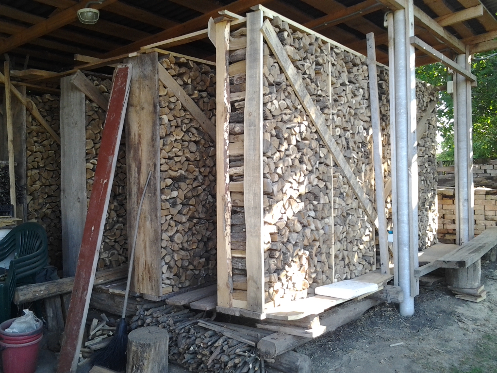

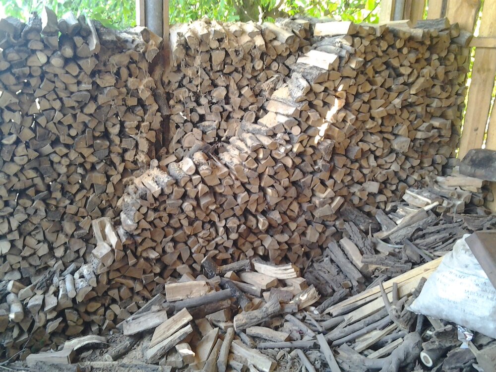

2234424 Опубліковано: 8 лютого 2016 Поділитись Опубліковано: 8 лютого 2016 у меня цурки порезанные (на станке) на 4 части. Но уложены вдоль забора, поэтому та часть что лиже к забору с одной стороны дольше лежит, с другой - хуже вентилируется. Сейчас вижу, что дрова все не сожгу и думу думаю, на лето их перекладывать или пускай дальше там лежат, а спереди свежие заложить... Если укладывать как вы советуете, тогда следует не укладывать до забора, боюсь что будут сваливаться и коцать забор. Ну и места меньше будет. Я не эксперт конечно, опираюсь на собственное мнение, и на собирательный опыт. Но вот с хранением - я хранил сложенные впритык дрова - просыхали плохо, на фото 1 видно как раньше было. На фото 2, 3 и 4 показываю как сделал теперь. Воздух гуляет, дрова сохнут, задача выполнена. 2 Посилання на коментар Поділитися на інших сайтах More sharing options...
SergeUA Опубліковано: 8 лютого 2016 Поділитись Опубліковано: 8 лютого 2016 где-то встречал расчет "чистой кубатуры" дров в зависимости от приблизительных габаритов дров... логика просчета такая: я купил 6 складометров сырых (свежих) цурок размерами такими то. Машина обошлась напримерв 2500 грн. Перевел дрова в складометрах примерно в чистую кубатуру. Потом высушил условно до 20% и уже кубатуру с 20% влажности перевел в килограммы и киловатт-часы. И вот тогда 2500 грн. поделил на полученные киловатт-часы и сравнил с тарифами на газ и электроэнергию... ...4 кВт*ч/1кг это абсолютная теплотворность без учета КПД котла просто для обычного качественного ТТ-котла будет 4кВт*ч/1кг. * 0.6 КПД = 2.4 кВт в отопление а для пиролизника будет 4кВт*ч/1кг. * 0.8 КПД = 3.2кВт в отопление... Также долго думал, а что же мне выгодно? Пока так: за январь у меня сожрало 4200 кВтч электроэнергии на отопление, освещение и все остальное, так газа нет, все на электрике, трехтарифный счетчик, тариф на электроотопление. Стоит пиролизный котел плюс ко всему... просто стоит, т.е. он подключен, но я его так ни разу и не запалил... 4200 кВтч обошлись мне в 1400 грн. Теперь давай считать... возьмем грубо с учетом всяких потерь, что 1 кг дров дадут 3 кВт отопления. 4200 / 3 = 1400 кг дров. В складометрах это 1400 / 350 = 4 складометра. Я купил машину дров твердой породы в 7 складометров за 2800 грн. Т.е. 4 складометра будут стоить 1600 грн. Вот и весь расчет. Да, грубо. Плюс есть еще зазоры по колотые дрова, или колоды, порода дерева и т.п. НО! я заплатил 1400 грн. за всю электроэнергию, включая освещение, электроплиту и остальное... а только за дрова должен был бы заплатить 1600 грн... плюс с дровами напрыгаешься и наматеришься... а с электроотоплением я только кнопочки на котле понажимаю почесывая брюхо и ковыряясь в зубах после ужина... Я дрова купил колодами 14 складометров... сам все порезал и поколол... что-то я больше не хочу покупать дрова колодами... а колотые уж очень дорого... Вот так и получается, что и котел есть, и кредит на него плачу... , и дрова есть (сырые правда), а топлюсь электричеством... Пока для себя сделал вывод, что надо утеплить еще дом, а твердотопливный котел - это скорее как резерв, нифига не дешевле дровами топиться, чем по тарифу с электроотоплением... если только дрова не на халяву... Удачи всем. 6 Посилання на коментар Поділитися на інших сайтах More sharing options...

kruchenik Опубліковано: 8 лютого 2016 Поділитись Опубліковано: 8 лютого 2016 что 1 кг дров дадут 3 кВт отопления. 4200 / 3 = 1400 кг дров. В складометрах это 1400 / 350 = 4 складометра. Я купил машину дров твердой породы в 7 складометров за 2800 грн. а если не 3, а 4 квт? Дрова можно высушить. И почему в 1 складометре 350 кг дров? Где вы берете эти цифры? Они важны, туда сюда 10-20% и все меняется кардинально. Тот же электротариф вырастет, и станет 3000 кВт, будете морозным утром не брюхо чухать, а дрова носить Посилання на коментар Поділитися на інших сайтах More sharing options...
SergeUA Опубліковано: 8 лютого 2016 Поділитись Опубліковано: 8 лютого 2016 Кстати коллеги не забывайте запланированный рост цены электричества. С 2017 года минимальная цена будет 0.9 грн. за 1кВт*ч ... и снижение льготных киловат с 3600 до 3000... Вот потому я для себя и принял решение, что дом надо дополнительно утеплять! Тут дровами дело не решишь... Это я сейчас могу платить такие суммы... особо не проблема... ну а когда не пенсию выйду? Думать надо заранее... 1 Посилання на коментар Поділитися на інших сайтах More sharing options...
2234424 Опубліковано: 8 лютого 2016 Поділитись Опубліковано: 8 лютого 2016 а если не 3, а 4 квт? Дрова можно высушить. И почему в 1 складометре 350 кг дров? Где вы берете эти цифры? Они важны, туда сюда 10-20% и все меняется кардинально. Тот же электротариф вырастет, и станет 3000 кВт, будете морозным утром не брюхо чухать, а дрова носить Так 4кВт это теплоемкость 1 кг. дров. Но в систему отопления тепло пойдет с учетом КПД которое у ТТ-котлов колеблется в зависимости от модели котла, погоды, тяги, тепловой нагрузки (активное горение или тление) от 40% до 85%. Где я взял цифры это интересный вопрос, собирательный опыт из разных таблиц, форумов и т.п., я запомнил именно эти цифры которые привел. Можно поискать госты лесхозов со времен СССР, насколько я помню это основные адекватные документы в области дров (их тогда много использовали). 1 Посилання на коментар Поділитися на інших сайтах More sharing options...
SergeUA Опубліковано: 8 лютого 2016 Поділитись Опубліковано: 8 лютого 2016 а если не 3, а 4 квт? Дрова можно высушить. И почему в 1 складометре 350 кг дров? Где вы берете эти цифры? Они важны, туда сюда 10-20% и все меняется кардинально. Тот же электротариф вырастет, и станет 3000 кВт, будете морозным утром не брюхо чухать, а дрова носить Я ж написал, что расчет грубый, много можно внести правок... та же порода дерева и вот уже вес дров разный... плюс поди еще определи, что значит складометр дров и сколько тебе привезли точно... мне три разных поставщика предлагали дрова... машины у всех одинаковые, а вот дров предлагали все разные количества... почему-то вот тут и возникают неопределенности... котлы разные... да много чего. А как разделить стоимость, или трудозатраты на резку, колку дров? Я вот щас могу еще и порезать, и поколоть... а пройдет 10 лет? Смогу ли я просто физически выполнить подобную работу? Или придется покупать колотые дрова? Утепляться надо... и делать это планомерно... Удачи всем ЗЫ Где я беру цифры? Да пару сообщений выше писали ;) Посилання на коментар Поділитися на інших сайтах More sharing options...
