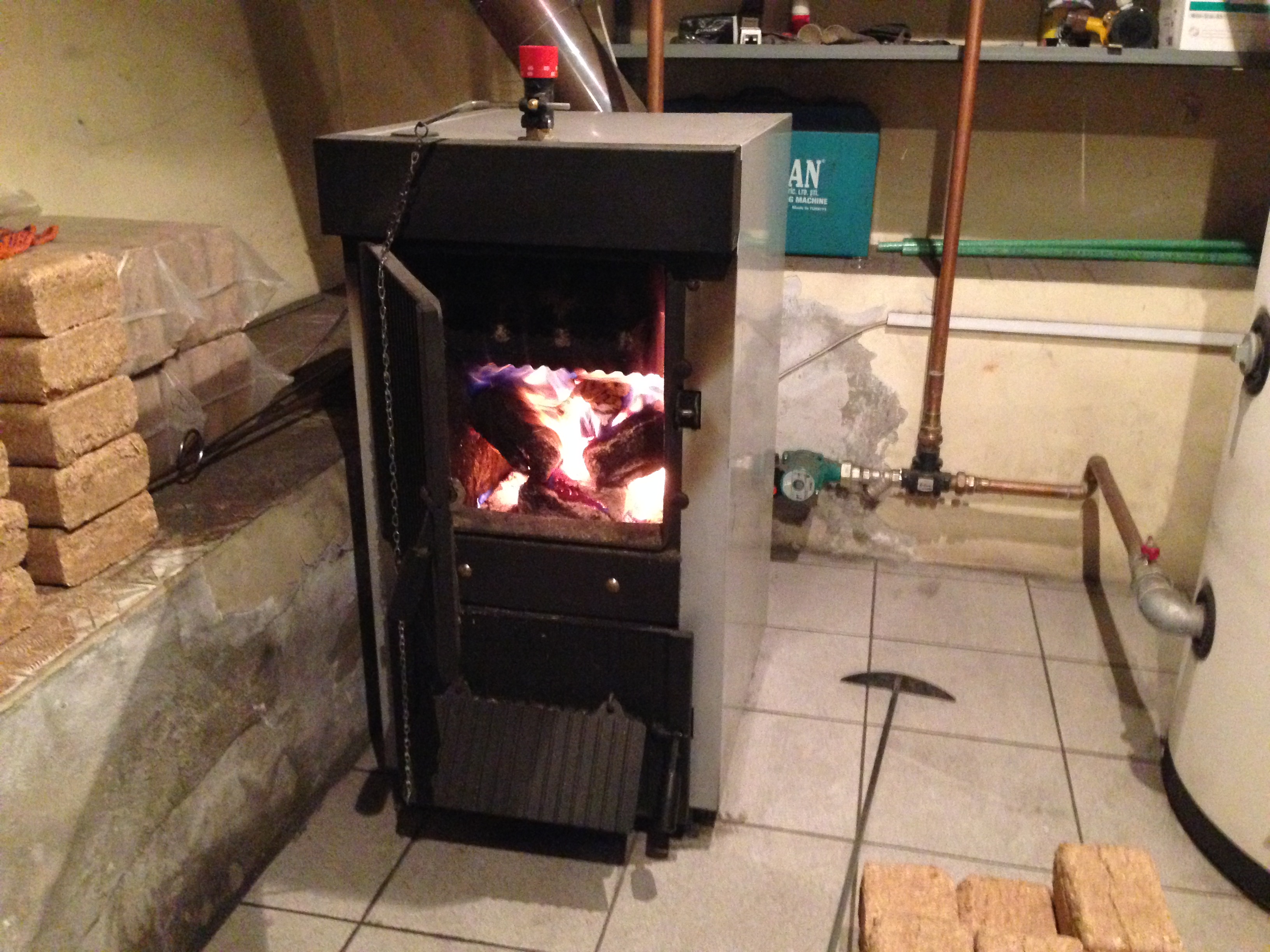

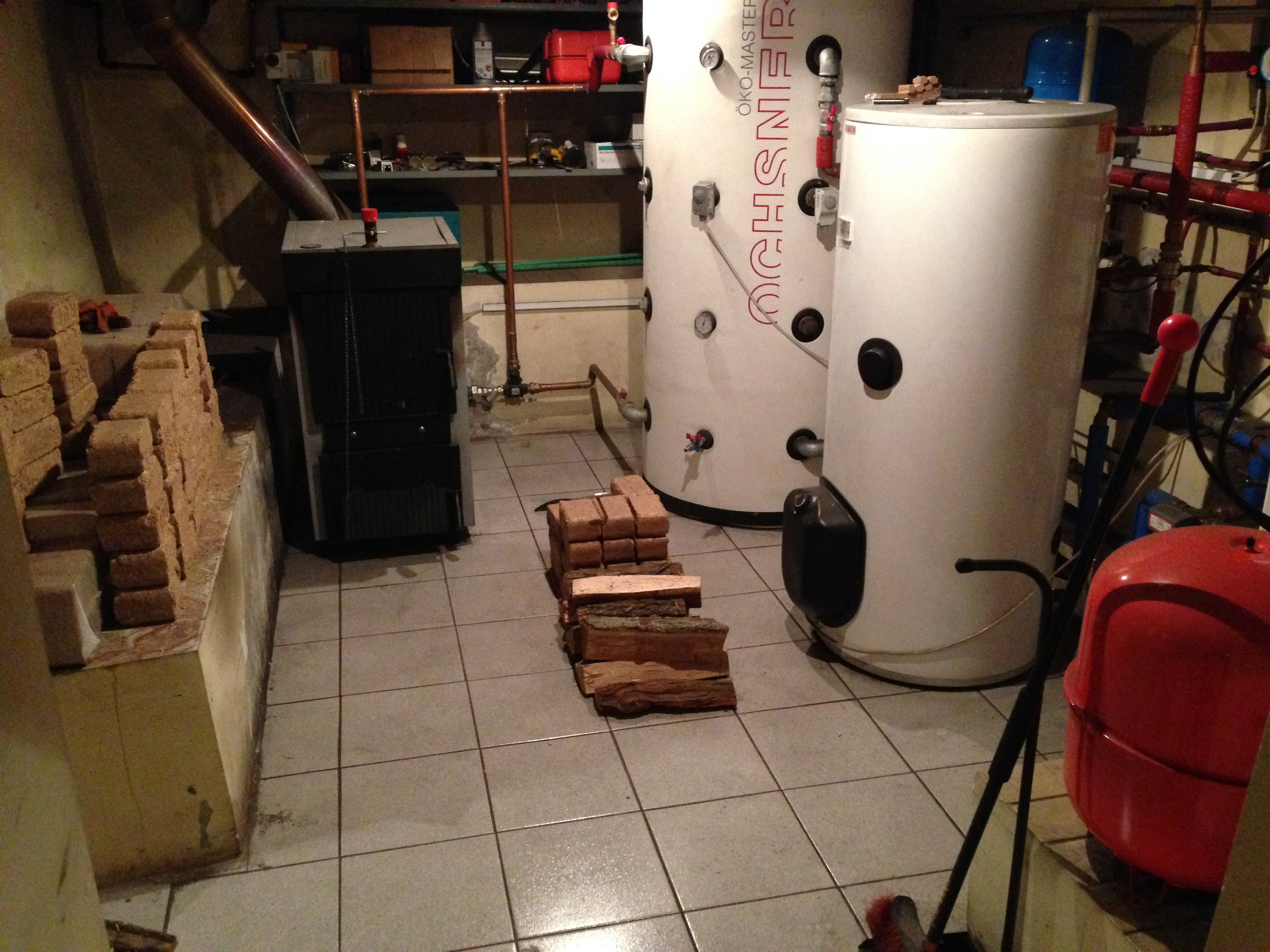

троица Опубліковано: 20 березня 2016 Поділитись Опубліковано: 20 березня 2016 Walduk,как часто вам приходится подходить к котлу для очередной загрузке дров? Я спрашиваю у вас потому,что у меня тоже VIADRUS,но только меньшей мощности. Мне приходится подходить к нему через каждые два часа.Но это если топить дровами остатки от стройматериалов,там в большинстве сосна.А вот недавно проэкспериментировал и протопил поленьями вишни диаметром примерно 12-15см.так они дольше горели примерно около 3 часов.Температура воды в СО была 45-55град. Добавлено через 2 минуты Может у кого-нибудь ещё есть такой котёл расскажите как часто приходится к нему подходить. Посилання на коментар Поділитися на інших сайтах More sharing options...
Сергей 31 Опубліковано: 20 березня 2016 Поділитись Опубліковано: 20 березня 2016 Walduk,как часто вам приходится подходить к котлу для очередной загрузке дров? Я сегодня подкидывал в котел 3 раза. Еще раз закину на ночь. Получится 4 подхода в сутки. Топлю брикетом РУФ и сухим дубом. ТА на 500 литров газовый котел вкл. автоматом. Это с горячей водой ( 5 человек две кухни и 2 сан. узла), при температуре в доме +24 град. 2 Посилання на коментар Поділитися на інших сайтах More sharing options...
троица Опубліковано: 20 березня 2016 Поділитись Опубліковано: 20 березня 2016 Я сегодня подкидывал в котел 3 раза. Еще раз закину на ночь. Получится 4 подхода в сутки. Топлю брикетом РУФ и сухим дубом. ТА на 500 литров газовый котел вкл. автоматом. Это с горячей водой ( 5 человек две кухни и 2 сан. узла), при температуре в доме +24 град. Да,конечно,это на много реже чем у меня,а что у вас котёл длительного горения или это достигается за счёт теплоаккумулятора? Посилання на коментар Поділитися на інших сайтах More sharing options...
Сергей 31 Опубліковано: 20 березня 2016 Поділитись Опубліковано: 20 березня 2016 Да,конечно,это на много реже чем у меня,а что у вас котёл длительного горения или это достигается за счёт теплоаккумулятора? Т.А., топливо и автоматика системы отопления дома. Посилання на коментар Поділитися на інших сайтах More sharing options...
Walduk! Опубліковано: 20 березня 2016 Автор Поділитись Опубліковано: 20 березня 2016 Да,конечно,это на много реже чем у меня,а что у вас котёл длительного горения или это достигается за счёт теплоаккумулятора? Наверное за счет брикетов, они дольше горят. У меня полный котел выгорает за 2 часа, в межсезонье этого хватает на сутки (одной закладки). В холодную пору (-5 примерно) топлю 1 раз но что бы нагреть теплоаккумулятор через час подкидываю, итого котел работает гдето 3 часа. Когда очень холодно нужно топить утром и вечером, за 3 часа нагревается дом + ТА тогда тепла хватает часов на 6-8, вечером еще раз топлю 3 часа и хватает на ночь. Если у вас нет ТА и Вы собираетесь топить дровами, то очень рекомендую купить его, сейчас есть несколько украинский производителей по конкурентной цене. А вообще если покупать дрова в ЗИЛах то в финансовом плане разницы с газом почти нет 1 Посилання на коментар Поділитися на інших сайтах More sharing options...
Сергей 31 Опубліковано: 20 березня 2016 Поділитись Опубліковано: 20 березня 2016 Наверное за счет брикетов, они дольше горят. Нет никакой разницы. Любой вид топлива дает определенное количество тепла, в том числе и брикет. И чем дольше горит тем меньше дает тепла, в трубу вылетает больше. Посилання на коментар Поділитися на інших сайтах More sharing options...
троица Опубліковано: 21 березня 2016 Поділитись Опубліковано: 21 березня 2016 Т.А., топливо и автоматика системы отопления дома. Если можно,что входит в автоматику системы отопления? Посилання на коментар Поділитися на інших сайтах More sharing options...
