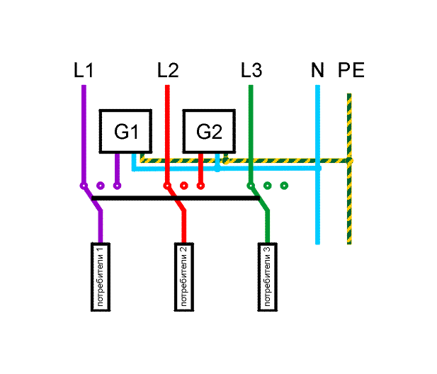

ppbn21 Опубликовано 10 ноября, 2014 Поделиться Опубликовано 10 ноября, 2014 Добрый вечер, Ищу резервный генератор для среднего дома. Если исключить малонеобходимые вещи, то будет достаточно 5 кВт генератора. Сеть пока неплохая, отключения редкие, обычно не более нескольких часов. Хочу ставить бензиновый на улице. Европейские/японские генераторы стоят более 2 куе. Китайские могут подвести в самый необходимый момент. Пришла в голову шальная мысль купить 2 средних китайских генератора по 3 кВт и запитать от них отдельно две независимые группы потребителей (см. рисунок). Группа 1 - это критические для жизни потребители (котел и т.п.). Группа 2 - это потребители для минимального комфорта (компьютер, холодильник). Если ломается генератор 2, то везу его в починку, остаюсь без комфорта, но критические потребители запитаны. Если ломается генератор 1, то критических потребителей перекидываю на генератор 2, а генератор 1 везу в ремонт. Итого: если вероятность выхода одного генератора из строя за год составляет 5%, то в схеме с двумя генераторами вероятность того, что критическое оборудование останется без питания составит всего 0,25%. Вероятность остаться без минимального комфорта будет 10%, но это не страшно. По цене: KAMA TNG3500AЕ ок. 500 уе, Matari M3800E ок 600 у.е., т. е. в сумме два китайских на 3 кВт раза в два дешевле не-китайца на 5кВт. По выхлопу: буду ставить на улице, поэтому вопроса нет. Возникают такие вопросы: 1) Электросовместимость. Потребители разных групп независимы. Нет трёхфазных потребителей. Но у всех общий ноль и земля. Не будет ли каких-то эффектов типа ложного срабатывания УЗО? 2) Шум. У маленьких генераторов уровень шума ниже, но как будет если два будут тарахтеть одновременно? Заранее благодарен за ответы-советы. Ссылка на комментарий Поделиться на другие сайты Больше кнопок...
Dalet Опубликовано 10 ноября, 2014 Поделиться Опубликовано 10 ноября, 2014 Пришла в голову шальная мысль купить 2 средних китайских генератора по 3 кВт и запитать от них отдельно две независимые группы потребителей (см. рисунок). Группа 1 - это критические для жизни потребители (котел и т.п.). Группа 2 - это потребители для минимального комфорта (компьютер, холодильник). Если ломается генератор 2, то везу его в починку, остаюсь без комфорта, но критические потребители запитаны. Если ломается генератор 1, то критических потребителей перекидываю на генератор 2, а генератор 1 везу в ремонт. Вот чем мне наш народ нравится дак это осознанием того, что будет задница, но зато идея какая. Вообще это жесть, вместо того что-бы купить себе один геморой покупать два. Класс. Итого: если вероятность выхода одного генератора из строя за год составляет 5%, то в схеме с двумя генераторами вероятность того, что критическое оборудование останется без питания составит всего 0,25%. Вероятность остаться без минимального комфорта будет 10%, но это не страшно. Да еще и математику сюда подвести. А какая вероятность того что бензин закиснет в карбюраторе, тут, нужно заправлять с разных заправок, и масло покупать разное, ну шоб как бы не пересеклось. А, да, еще и ТО должны разные люди делать. По цене: KAMA TNG3500AЕ ок. 500 уе, Matari M3800E ок 600 у.е., т. е. в сумме два китайских на 3 кВт раза в два дешевле не-китайца на 5кВт. А Вы не задумывались почему так? По выхлопу: буду ставить на улице, поэтому вопроса нет. Есть вопрос, и очень большой. Думаю что они оба от стояния на улице будут не в восторге. Ну там хоть навес какой, а лучше будку, а то через годик математика не поможет, сгниет генератор то. 1) Электросовместимость. Потребители разных групп независимы. Нет трёхфазных потребителей. Но у всех общий ноль и земля. Не будет ли каких-то эффектов типа ложного срабатывания УЗО? Смотря как включено! 2) Шум. У маленьких генераторов уровень шума ниже, но как будет если два будут тарахтеть одновременно? Стерео выйдет. Однозначно. А если серьезно, то как вариант можно, НО! По закону подлости подведут обасразу, а отремонтировать 2 шт в 2 раза дороже будет. Так что прикиньте на калькулятое еще раз оно Вам надо. 2 Ссылка на комментарий Поделиться на другие сайты Больше кнопок...

Oleg_Nikopol Опубликовано 11 ноября, 2014 Поделиться Опубликовано 11 ноября, 2014 Два генератора на один дом Шум от двух генераторов будет еще тот. У меня один китаец на 2,8 Квт, когда работает выводит соседей из себя, вначале от зависти, что у меня есть свет, а у них нет, а потом от тарахтения генератора. Представляю шум от двух. Может проще на критическую группу пару АКБ с инвертором поставить? Ссылка на комментарий Поделиться на другие сайты Больше кнопок...
