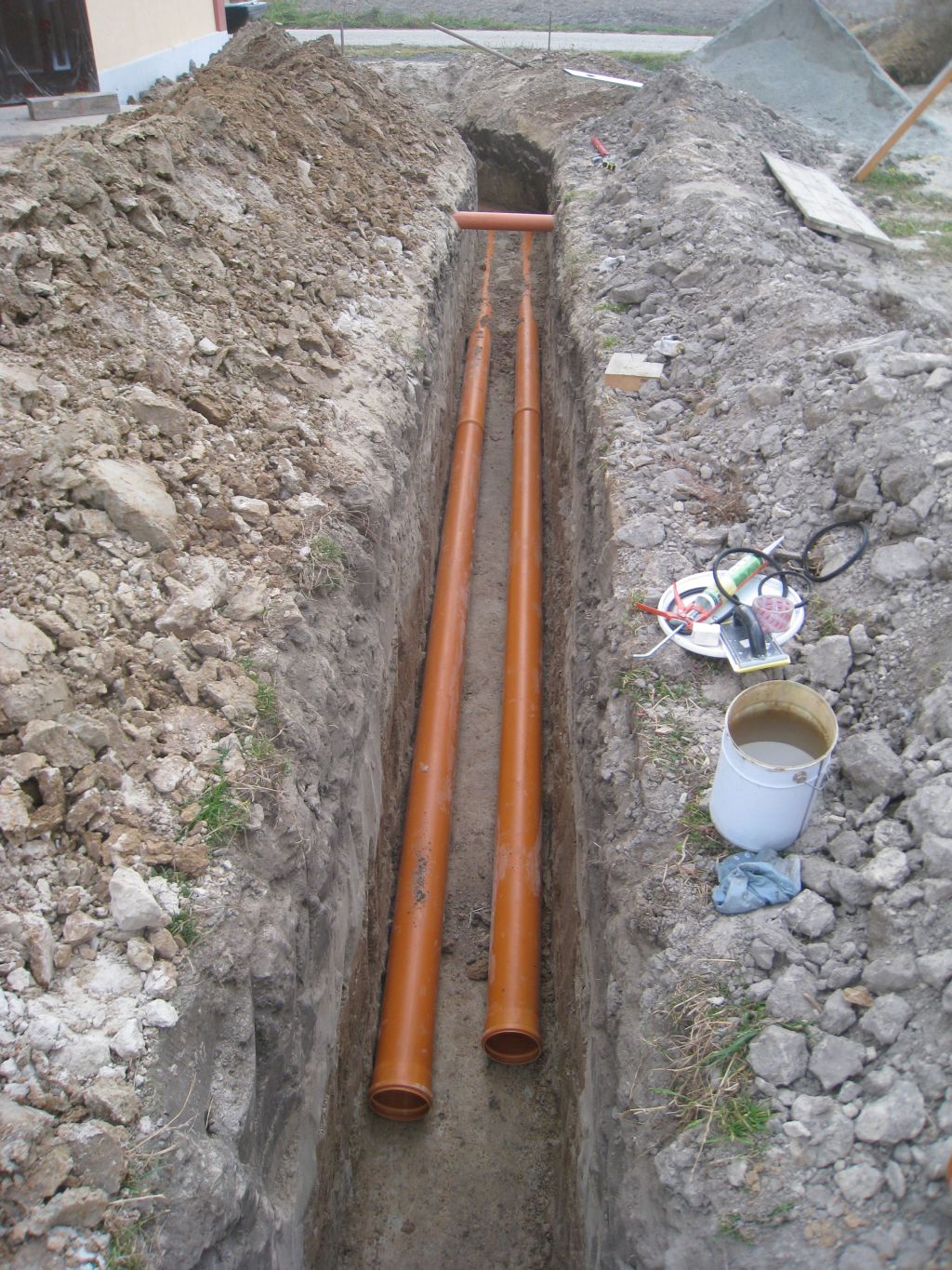

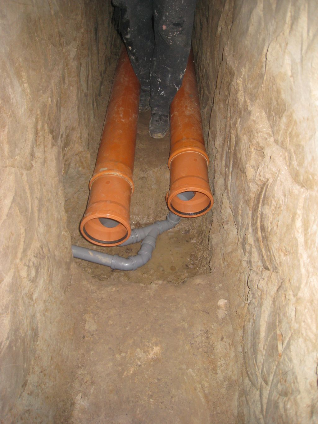

Начали укладку труб:
Пока уложили 22,6 м воздуховода. Сделали первую точку отбора конденсата (их будет 2). На глубине 2 м достигли грунтовых вод. Хорошо что вторая половина лета и осень были без дожей. Воды пока не много.

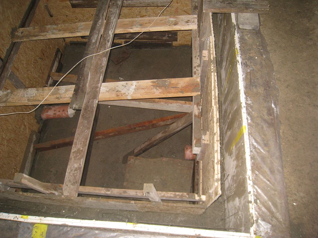

С другой стороны трубопровода планирую сделать приямок. Там будет вентилятор(ы) наддува и насос(ы) откачки конденсата. Откачку планирую делать по тонкой трубе (может быть медной?) которая будет проложена в пластиковой канализационной трубе 50 мм.
Больше фоток у меня в ветке.

На рисунке я вижу трубы:). Я видел ссылку о новом рекуператоре, где вместо труб пленка какая-то. Но что это ха пленка и как она удерживает землю сверху - не понятно. Да и все равно возникнет проблема борьбы с последсвиями конденсата... Без бактерицидного покрытия (серебром?) вряд ли обойдутся.
ПС. Трубы я уже уложил и наполовину засыпал. Приямок наполовину залит.
