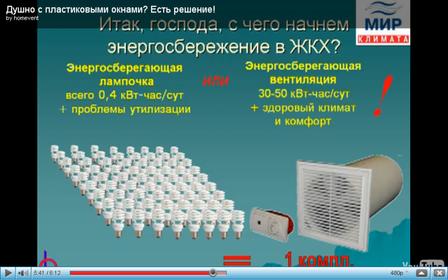

Axelo Опубліковано: 7 січня 2011 Поділитись Опубліковано: 7 січня 2011 Очень интересное решение www.homevent.ru/index.htm думаю летом наверное будет єфективно использовать в паре со сплитами Ага. И цена божеская - 500 баксов за штуку :D Посилання на коментар Поділитися на інших сайтах More sharing options...

sergdanko Опубліковано: 12 січня 2011 Поділитись Опубліковано: 12 січня 2011 Очень интересное решение www.homevent.ru/index.htm думаю летом наверное будет єфективно использовать в паре со сплитами Потребляемая мощность впечетляет Посилання на коментар Поділитися на інших сайтах More sharing options...
heppy Опубліковано: 12 січня 2011 Поділитись Опубліковано: 12 січня 2011 Потребляемая мощность впечетляет +1 Хитрит этот хомевент. "Уникальная технология", очевидно, слизана с немецкого инВЕНТера. Причем, со слов, работает даже лучше, а стоит в три раза дешевле. Хотя компоненты (со слов) те же. Ну и цифры пляшут. Для вентиляции 2-комнатной квартиры достаточно 2-x УРВК-30 (на сайте написано), которые в лучшем случае сложения производительности (и не очевидно, что в противофазной работе производительность арифметически складывается) дадут всего 26 - 60 м3/час, причем 60 будет при шуме 42 Дб, что для жилых комнат в ночное время вряд ли допустимо. А тут по картинке получается, что те же самые два прибора экономят аж 60-100 КВт/час за сутки! Это сколько же, по мнению авторов, тратится энергии на отопление 2-комнатной квартирки??? :D И как им удается на нагрев 26*24 = 624 кубов воздуха потратить 60 КВт, которые потом сэкономят чудесные девайсы? Посилання на коментар Поділитися на інших сайтах More sharing options...
Maestro Kiev Опубліковано: 12 січня 2011 Поділитись Опубліковано: 12 січня 2011 Да они не знают, что наружный воздух холодный и его необходимо нагревать Но тут есть о чем подумать - все производители секций рекуператоров приводят КПД: - без затрат на потери давления рекуператора; - без затрат на электропитание двигателей; - с высокой влажностью и температурой вытяжного воздуха (выше КПД при низких температурах); - с низкой влажностью (типа не выпадает конденсат) и низкой температурой внутреннего воздуха; - учитывается теплопередача через стенки рекуператора (это 20-45% к КПД); - без учета обмораживания; - без учета запредельной тяги в морозы и увеличения расхода воздуха. - и еще много без... Посилання на коментар Поділитися на інших сайтах More sharing options...
