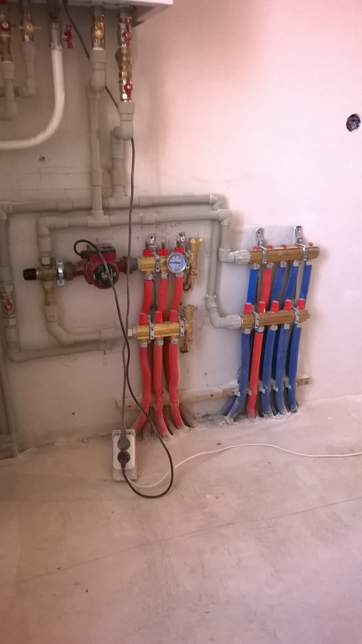

yur43 Опубліковано: 1 грудня 2014 Поділитись Опубліковано: 1 грудня 2014 Если 26 на полу, то в комнате должно быть тепло. Раз не тепло, значит теплопотери через стены и потолок большие. ..фото моих коллекторов Вам ничего не даст. Самые дешёвые, труба металопластик самый дешёвый. Котел настенный Беретта, работает только на полы. Никаких гидрострелок и байпасов, дополнительных насосов. 9 контуров, все разные. Есть и по 10 м., есть и 90. Для эффективного использования полов, они должны работать максимально площадью. Желательно убрать все балансирующие дросселя в длинных контурах и убедиться что пирог прогревается до тёплой обратки. Тогда и увидите, насколько теплыми они бывают. Но нужно подождать. Посилання на коментар Поділитися на інших сайтах More sharing options...

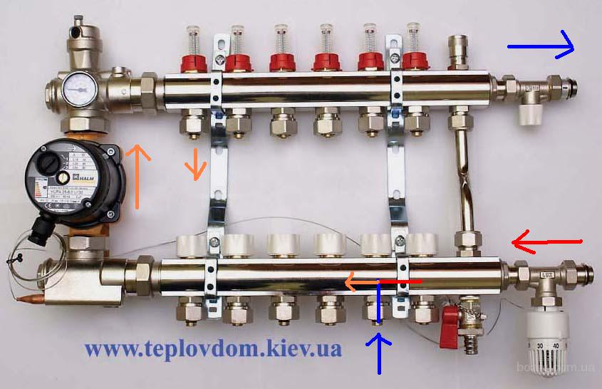

slim1988 Опубліковано: 2 грудня 2014 Автор Поділитись Опубліковано: 2 грудня 2014 объясните принцип работы этого коллектора.. откуда подача.. и как и куда уходит обратка.. что то я не догоню.. Посилання на коментар Поділитися на інших сайтах More sharing options...
slim1988 Опубліковано: 2 грудня 2014 Автор Поділитись Опубліковано: 2 грудня 2014 объясните принцип работы этого коллектора.. откуда подача.. и как и куда уходит обратка.. что то я не догоню.. расходомеры же стоят на подаче? Добавлено через 4 минуты если подача проходит через датчик температуры? смысл? он же сразу перекроет..??? и байпас как то не правильно стоит если подача где расходомеры? он же кольцует при перегруске?и кольцует так как стоит на заводской картинке он с обратки... а куда в подачу? у меня точно такой коллектор .. но собрал его по другому.. Посилання на коментар Поділитися на інших сайтах More sharing options...
slim1988 Опубліковано: 2 грудня 2014 Автор Поділитись Опубліковано: 2 грудня 2014 подскажите Посилання на коментар Поділитися на інших сайтах More sharing options...
Профессионал Опубліковано: 2 грудня 2014 Поділитись Опубліковано: 2 грудня 2014 если сделать так? Вот практически идеальная, работоспособная и одна из самых простых и надежных схем: www.stroimdom.com.ua/forum/attachment.php?attachmentid=331106&d=1389083968 В Вашем случае добавить раходомеры и все будет ОК Посилання на коментар Поділитися на інших сайтах More sharing options...
SON Опубліковано: 2 грудня 2014 Поділитись Опубліковано: 2 грудня 2014 подскажите ........................... Посилання на коментар Поділитися на інших сайтах More sharing options...

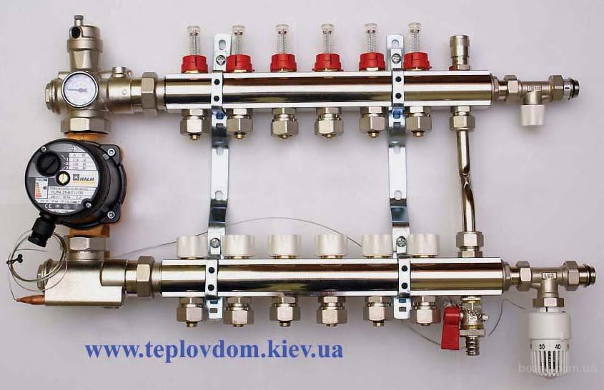

slim1988 Опубліковано: 2 грудня 2014 Автор Поділитись Опубліковано: 2 грудня 2014 ну это как у меня... я просто не пойму смысл стандартной сборки Люксор.... как оно работает? байпас вверх ногами да и не понятно как на обратку уходит оно же по малому закольцует сразу на выход? Добавлено через 38 секунд ну конечно.. оно не будет давить в контуры.. сразу будет давить на обратку Добавлено через 1 минуту и кудой же по синей стрелке добралась холодная обратка??)))) через байпас что ли))))) Добавлено через 1 минуту или тот верхний кран нужно перекрыть до той степени пока не пойдет в контуры? Посилання на коментар Поділитися на інших сайтах More sharing options...
SON Опубліковано: 2 грудня 2014 Поділитись Опубліковано: 2 грудня 2014 и кудой же по синей стрелке добралась холодная обратка??)))) Нарисовал синюю, чтоб было понятно, где под., где обратка. Исправьте сами синюю на оранжевую, а то не заработает. :D или тот верхний кран нужно перекрыть до той степени пока не пойдет в контуры? Или. Тот верхний кран является балансировочным. Посилання на коментар Поділитися на інших сайтах More sharing options...
Toleg Опубліковано: 3 грудня 2014 Поділитись Опубліковано: 3 грудня 2014 Я так понимаю, здесь своя идея в подмесе подачи с обраткой, если учесть место крепления погружного датчика. Насос, судя, по его положению качает "снизу-вверх". А верхний кран действительно больше похож на балансировочный. Посилання на коментар Поділитися на інших сайтах More sharing options...

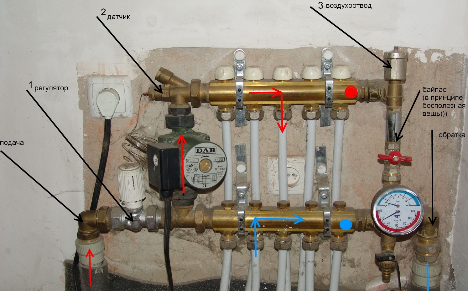

slim1988 Опубліковано: 3 грудня 2014 Автор Поділитись Опубліковано: 3 грудня 2014 хорошо. если так.. то как работает в данной системе байпас? Добавлено через 48 секунд Нарисовал синюю, чтоб было понятно, где под., где обратка. Исправьте сами синюю на оранжевую, а то не заработает. :D Или. Тот верхний кран является балансировочным. хорошо. если так.. то как работает в данной системе байпас? байпас же ставится для того что бы, если в друг перекрыты все контуры, не сгорел насос циркуляционный..... а как он откроет если подача вверх? судя с того коллектора байпас пропустит с подачи на обратку минуя контуры? Добавлено через 4 минуты если сделать так? если сделать так будет результат? без подмеса?? Посилання на коментар Поділитися на інших сайтах More sharing options...

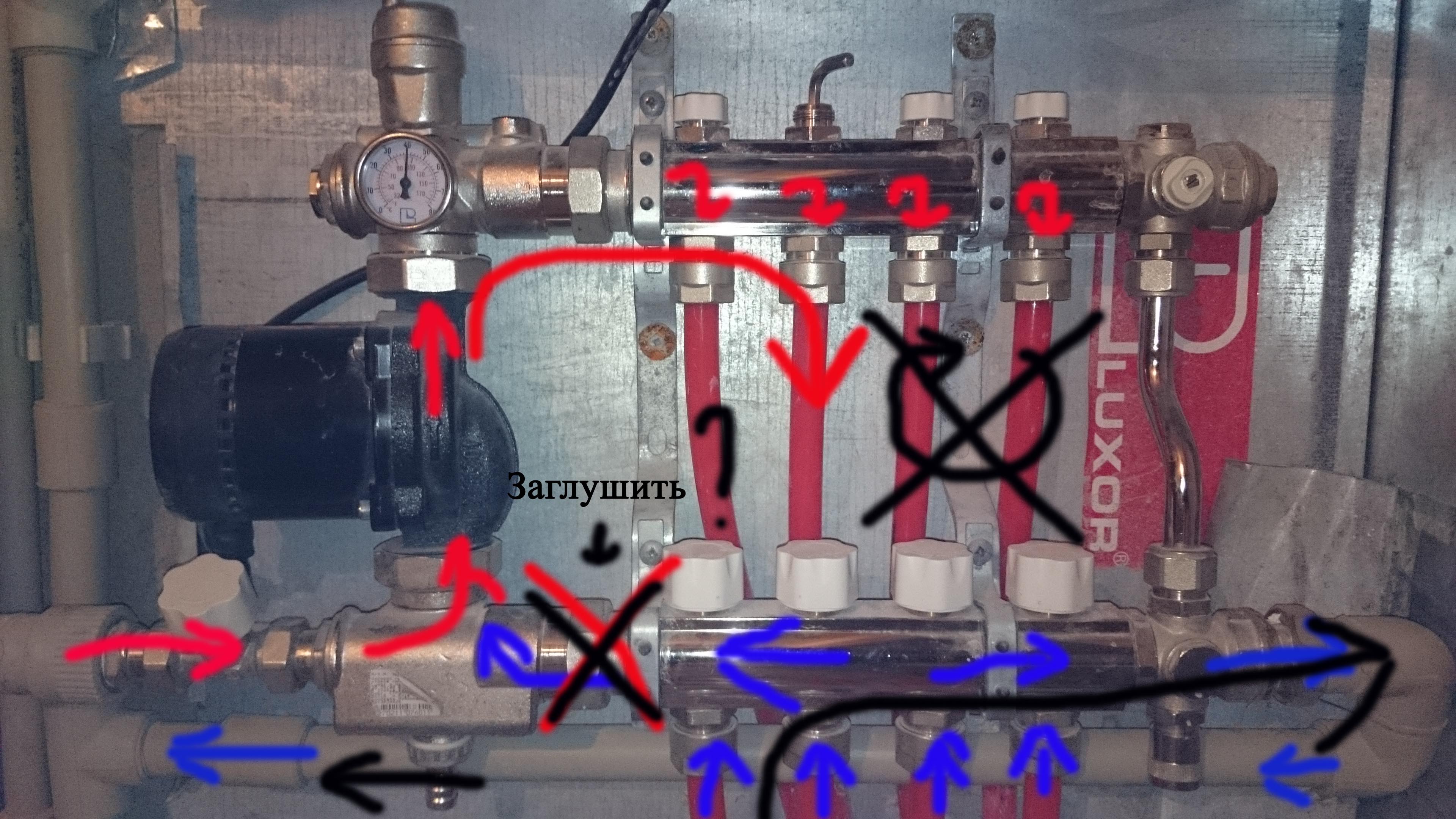

naupv Опубліковано: 3 грудня 2014 Поділитись Опубліковано: 3 грудня 2014 если сделать так? Нажмите на изображение для увеличения Название: 2-kollektora-smesitelnyie-uzlyi-trubyi-uteplitel.jpg Просмотров: 24 Размер: 60.4 Кб ID: 400274 Вот это правильная схема для Люксора. Ничего глушить там не нужно (между коллектором и насосом). Если не будет сервоприводов, байпас вообще выбросить или заглушить. Посилання на коментар Поділитися на інших сайтах More sharing options...
