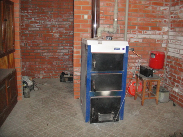

belosnezka Опубліковано: 5 грудня 2014 Автор Поділитись Опубліковано: 5 грудня 2014 belosnezka, а с чего у Вас дом? Вкратце: Пол ракушки стена (во дура была, что поверила словам строителей, что так все строят и тепло) + утеплен пенопластом 5 см. + Ракушка была положена очень отвратительно (не все швы затерты, на очень толстый слой раствора). + Под всем домом подвал, большая половина которого не отапливается. + 2-й этаж пока не отапливается, но в ближайшем будущем планируется. Добавлено через 1 минуту нужно взять электроодеяло. я боюсь таких вещей. меня током бьет, где никого не бьет... Посилання на коментар Поділитися на інших сайтах More sharing options...
sov1178 Опубліковано: 5 грудня 2014 Поділитись Опубліковано: 5 грудня 2014 в лютые морозы? Сколько он может отопить это вопрос к конструкции дома (утепление, остекление и т.п.), ну и напряжению в сети, а то при 180В от 4.5кВт останется только чуть больше 3кВт. При правильном подходе можно им и 100м2 отопить, в лютые морозы... Пол ракушки стена (во дура была, что поверила словам строителей, что так все строят и тепло) + утеплен пенопластом 5 см. Как по мне, 5см маловато. Добавить бы Вам еще 5..10см. А что на чердаке? Подвал говорите не топится, а как сделано перекрытие? Из чего стены подвала и утеплены ли они? Вы имейте ввиду, что в доме как правило топится все, даже если где-то батарей нет. Чтобы какая-то часть реально не топилась нужно ее достаточно тщательно теплоизолировать от отапливаемой части дома. 1 Посилання на коментар Поділитися на інших сайтах More sharing options...
БеLка Опубліковано: 5 грудня 2014 Поділитись Опубліковано: 5 грудня 2014 Вкратце: Пол ракушки стена (во дура была, что поверила словам строителей, что так все строят и тепло) + утеплен пенопластом 5 см. + Ракушка была положена очень отвратительно (не все швы затерты, на очень толстый слой раствора). + Под всем домом подвал, большая половина которого не отапливается. + 2-й этаж пока не отапливается, но в ближайшем будущем планируется. Добавлено через 1 минуту я боюсь таких вещей. меня током бьет, где никого не бьет... А потолок подвала утепляли.? И какое у Вас перекрытие? Посилання на коментар Поділитися на інших сайтах More sharing options...
belosnezka Опубліковано: 5 грудня 2014 Автор Поділитись Опубліковано: 5 грудня 2014 А потолок подвала утепляли.? И какое у Вас перекрытие? Бетон. Половина подвала (та, что отапливается) - потолок утеплен и подшит. Неотапливаемая часть - не утеплена, но планируется в ближайшей перспективе. Добавлено через 3 минуты А что на чердаке? Изовер лежит. Добавлено через 1 минуту в доме как правило топится все, даже если где-то батарей нет. У меня, наверное, и улица топится(. Посилання на коментар Поділитися на інших сайтах More sharing options...

Vоvан Опубліковано: 5 грудня 2014 Поділитись Опубліковано: 5 грудня 2014 Белоснежка! А не задумывались ли Вы просто поменять ТТ-котел на более мощный,заточенный именно под ДРОВА,то есть,с большой топкой?А то Ваш угольный Огонек только мороки добавляет.И не надо всех этих геморроев с электрокотлом.И не слушайте никого о сложности замены котла.Систему слить-минут 10-15.Открутить старый котел и установить новый,ну пару часов,ну 5 часов,если совсем криворукий мастер.Не нужно переваривать стальные трубы подсоединения,прекрасно и красиво,и быстро можно сделать пластиком.У меня обвязка ТТ-котла и газового ПЛАСТИКОМ и все гуд.По метру-два металлической трубы в обвязке все равно не спасут в критическом случае,а денег стоят.....Тот же Фритерм зальете обратно+добавить такой же до объема,а то и вообще разбавить водой.Или вообще только водой залить,у Вас же теперь тепло будет,система не замерзнет! Пы.Сы.Во флигеле у меня пришлось заменить старый круглый АОГВ на трехфазный электрокотел 4,5 квт из-за того,что газ был подведен шлангом и без проекта.Доколупались-таки газовщики.Так вот вся замена вместе со спуском и заливкой воды заняла не более 1 часа.Просто открутили газовый и к электрокотлу подключили пластиком.Всё! Подумайте. 1 Посилання на коментар Поділитися на інших сайтах More sharing options...

Rurik2 Опубліковано: 6 грудня 2014 Поділитись Опубліковано: 6 грудня 2014 Да и 5 см маловато, и должен он быть снаружи. Стена вроде в пол ракушки,с обеих сторон 5см пенопласт. Надо наверное котел долгогрей,шахтник или свечку,можно самодельный. Посилання на коментар Поділитися на інших сайтах More sharing options...
belosnezka Опубліковано: 6 грудня 2014 Автор Поділитись Опубліковано: 6 грудня 2014 Я так понял, пенопласт на стенах изнутри? Если так, то это тоже одна из причин малой теплоемкости Вашего строения. Да и 5 см маловато, и должен он быть снаружи. Ох, пенопласт есть и снаружи, и внутри. Термодом. Только в людей между пенопластом бетон, а у меня ракушняк. Добавлено через 6 минут Может есть смысл попробовать топить котел на ночь брикетами, они по идее дольше должны гореть, да и влезет в топку их больше. Сейчас боюсь на ночь оставлять котел, а вдруг выключат свет. Посилання на коментар Поділитися на інших сайтах More sharing options...
МаТраС Опубліковано: 6 грудня 2014 Поділитись Опубліковано: 6 грудня 2014 Что бы ночью не топить ставится большая бочка-термос, она за день нагревается и ночью из нее тепло расходуется на отопление. если ее включить в СО, на Фритерме потратитесь сильно, ведь в ней тоже он будет. bitovyha.com.ua/catalog/c/69-elektricheskie-kotly/ ну да и сам ТА на 400 литров без изоляции около 4000 грн стоит. не знаю правда насколько эффективней, но с изоляцией все 7000)) Посилання на коментар Поділитися на інших сайтах More sharing options...
Rurik2 Опубліковано: 6 грудня 2014 Поділитись Опубліковано: 6 грудня 2014 Сейчас боюсь на ночь оставлять котел, а вдруг выключат свет. Бемперебойник и аккум,а то и замерзнуть можно. 1 Посилання на коментар Поділитися на інших сайтах More sharing options...
МаТраС Опубліковано: 6 грудня 2014 Поділитись Опубліковано: 6 грудня 2014 Хочу поставить электрокотел небольшой (к примеру, 4 кВт, мощностей нет). На ночь чтобы включать. На данный момент 6 стальных радиаторов. В перспективе - еще + 5. День / вечер буду греть свой Огонек дровами. А электрокотел уже включать, когда в системе будет 60-80 гр. Т.е. маленькой мощности электрокотла должно хватить для поддержки температуры? В системе залит Фритерм. Он с электрокотлом совместим? На Огонек хочу поставить кран, чтобы перекрывать его на ночь, там основная масса жидкости, литров 40. Система небольшая, закрытая. Где электрокотел в таком случае лучше поставить? почему не хотите параллельно сделать ? после тт температура упала до 60-включился электро, я так хочу со временем Посилання на коментар Поділитися на інших сайтах More sharing options...
