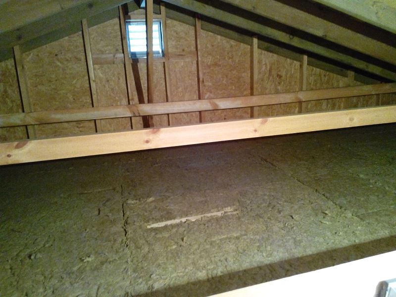

sov1178 Опубліковано: 16 грудня 2015 Поділитись Опубліковано: 16 грудня 2015 Хотя я косо смотрю в сторону холодного чердака. А там (на чердаке) хоть что-то есть по части утеплителя? А наклонные части как утеплены? 1 Посилання на коментар Поділитися на інших сайтах More sharing options...

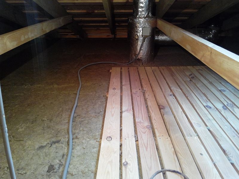

belosnezka Опубліковано: 16 грудня 2015 Автор Поділитись Опубліковано: 16 грудня 2015 А там (на чердаке) хоть что-то есть по части утеплителя? А наклонные части как утеплены? Есть Изовер, сантиметров 10. Лежит там, где ступать ногами. Туда же под ноги хочу добавить еще 10. + возможно побить шилевку, чтобы не сягать по балкам аки конь:D, а ходить. Правильно? Критикуйте, если не так. От те наклонные части меня давно смущают (если я про то, что и вы - треугольник над головой?) - побита только пленка (паро или гидроизоляция). Что там должно быть? Пардоньте за глупые вопросы, но я не была ни в кого на чердаку, кроме как у себя самой. Посилання на коментар Поділитися на інших сайтах More sharing options...
sov1178 Опубліковано: 17 грудня 2015 Поділитись Опубліковано: 17 грудня 2015 Есть Изовер, сантиметров 10. 10 мало. Лежит там, где ступать ногами. Туда же под ноги хочу добавить еще 10. + возможно побить шилевку, чтобы не сягать по балкам аки конь, а ходить. Правильно? Критикуйте, если не так. Да, увеличить утепление потолка до 20см это хорошая идея. На счет "ходить" - решайте сами нужно ли это Вам. У меня ходить можно только по небольшому кусочку, остальной чердак весь закрыт ватой - там даже по балкам не поскачешь. От те наклонные части меня давно смущают (если я про то, что и вы - треугольник над головой?) - побита только пленка (паро или гидроизоляция). Что там должно быть? Я про такие наклонные части, как на картинке: У Вас должно быть что-то подобное со слоем утеплителя от 20см. я не была ни в кого на чердаку, кроме как у себя самой. Там ничего интересного нет У меня вот так: 2 Посилання на коментар Поділитися на інших сайтах More sharing options...

belosnezka Опубліковано: 17 грудня 2015 Автор Поділитись Опубліковано: 17 грудня 2015 Вставлю свои 6 копеек, недавно засек сколько сожрал мой Электро котел ПРОТЕРМ 6 скат.Испытания: вкл в 23-00, выкл в 7-00(ну шоб в ночной тариф попасть).Исходные данные:темп поставил 45 С на котле по факту было 42 С -больше не мог он нагнать слабый (площадь 80м2 отапливаемая) ограничил потребление на 5квт.Сожрал гад 30КВТ , утром мерял в спальне 20 С в Холее 21,5.На улице ночью было -7 С. Да и мой друг сердеШный:D Титан жрет не меньше. Ночью эксперимент на 2 комнаты с 1 тЭном удался. Грел около 40 м2. Не выключался. Получается: 50 Вт/ м2 при - 5 гр. на улице. Это плохо или хорошо? Добавлено через 1 минуту У меня вот так: Сов, миленький, да у вас просто бесподобный чердак! Я свой пофоткаю, как доберусь. Но мне хвастаться нечем, только искать решения. 1 Посилання на коментар Поділитися на інших сайтах More sharing options...
sov1178 Опубліковано: 17 грудня 2015 Поділитись Опубліковано: 17 грудня 2015 Сов, миленький, да у вас просто бесподобный чердак! Спасибо! Я свой пофоткаю, как доберусь. Но мне хвастаться нечем, только искать решения. Так показывайте - общими усилиями что-то подскажем 2 Посилання на коментар Поділитися на інших сайтах More sharing options...

Pride Опубліковано: 27 грудня 2015 Поділитись Опубліковано: 27 грудня 2015 Есть Изовер, сантиметров 10. Лежит там, где ступать ногами. Туда же под ноги хочу добавить еще 10. + возможно побить шилевку, чтобы не сягать по балкам аки конь:D, а ходить. Правильно? Критикуйте, если не так. От те наклонные части меня давно смущают (если я про то, что и вы - треугольник над головой?) - побита только пленка (паро или гидроизоляция). Что там должно быть? Пардоньте за глупые вопросы, но я не была ни в кого на чердаку, кроме как у себя самой. На потолке и наклонных частях кровли должно быть 40см ваты, как утеплителя. Причем, качественно уложенной, без щелей. Не забудьте снизу, со стороны комнаты проконтролировать, чтобы под вату положили пароизоляционную пленку. Иначе вата со временм намокнет от влаги из дома и перестанет полностью выполнять свои функции. А поверх ваты уже можете уложить какой-то черновой пол на чердаке. 1 Посилання на коментар Поділитися на інших сайтах More sharing options...
