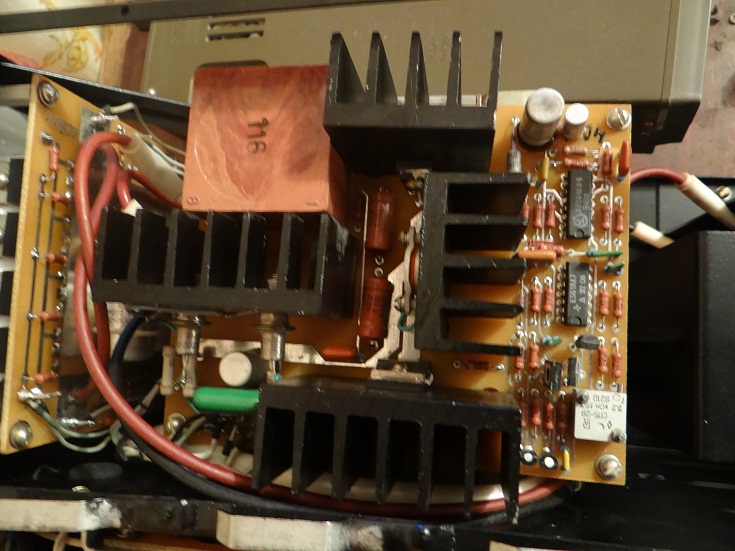

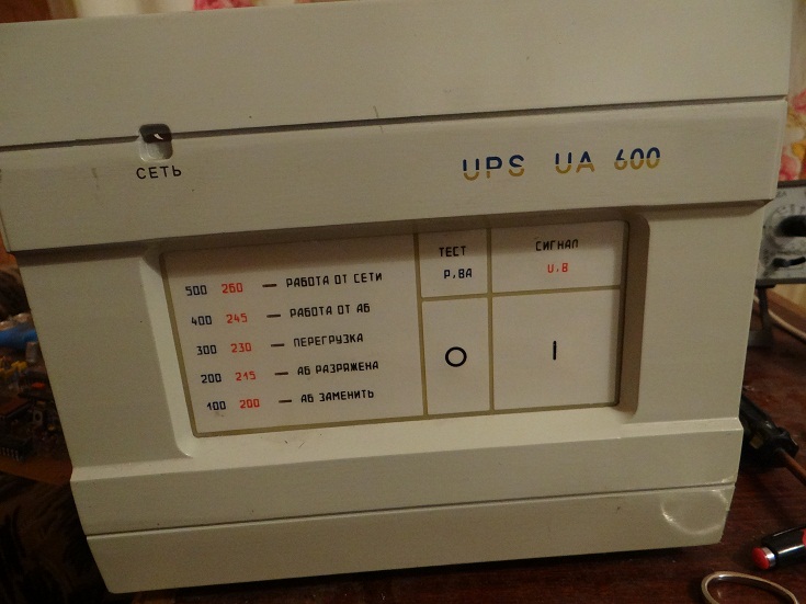

приволок пачку совковых инверторв. Нашел у товарища. Сделано в Украине, вот подход совковый.

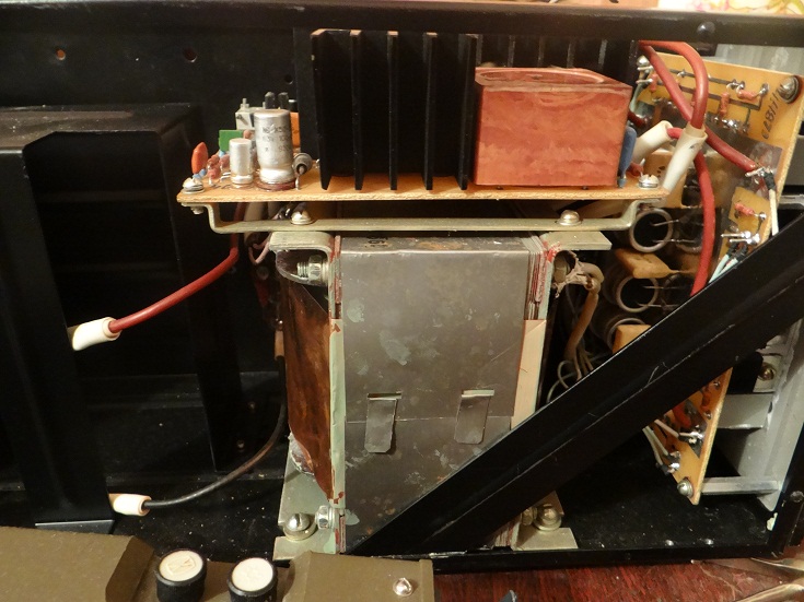

Простенький ЗГ, Транс где то на 700Вт, На выходе-мост с 16 скорее всего полевиков, по 4 в плечо. Простенько и со вкусом, если б не 2 платы в сопровождение.
Товарищ включал от 48 В, остался доволен. Перегруз держит до 1кВт. Транзисторы при этом не греются. Вот это как раз и можно модернизировать, как любит trik. Удвоить и да же утроить мощность не составит ни каких проблем.
Похоже на военный, так как КМ-ок около сотни, и золото и серебро не раземах.

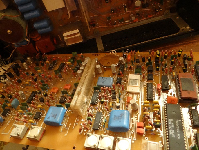

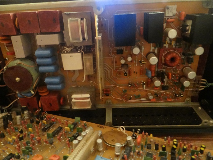

Силовая часть - 48В на 1 кВт, - это всего 20А…
Мозги – 2 платы, - замена обычный 8-разрядный микроконтроллер, даже очень старый.
Если работает, пользуйтесь.
Модернизация? - Морально устаревшее изделие - на драгметаллы.

Как раз модернизация. Здеся проще всего. Лучше чем конструктор выше. В этом инверторе и ключи поменять не составит труда, вместо совковых подобрать мощнее, и транс намотать не сложно. Радиатор вообще просто поменять. Схема на 90 процентов содрана со смарта- дерек выше выложил. На драгметаллы успею- я приволок таких 13 штук в упаковках.
