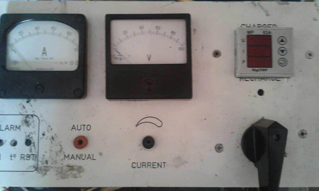

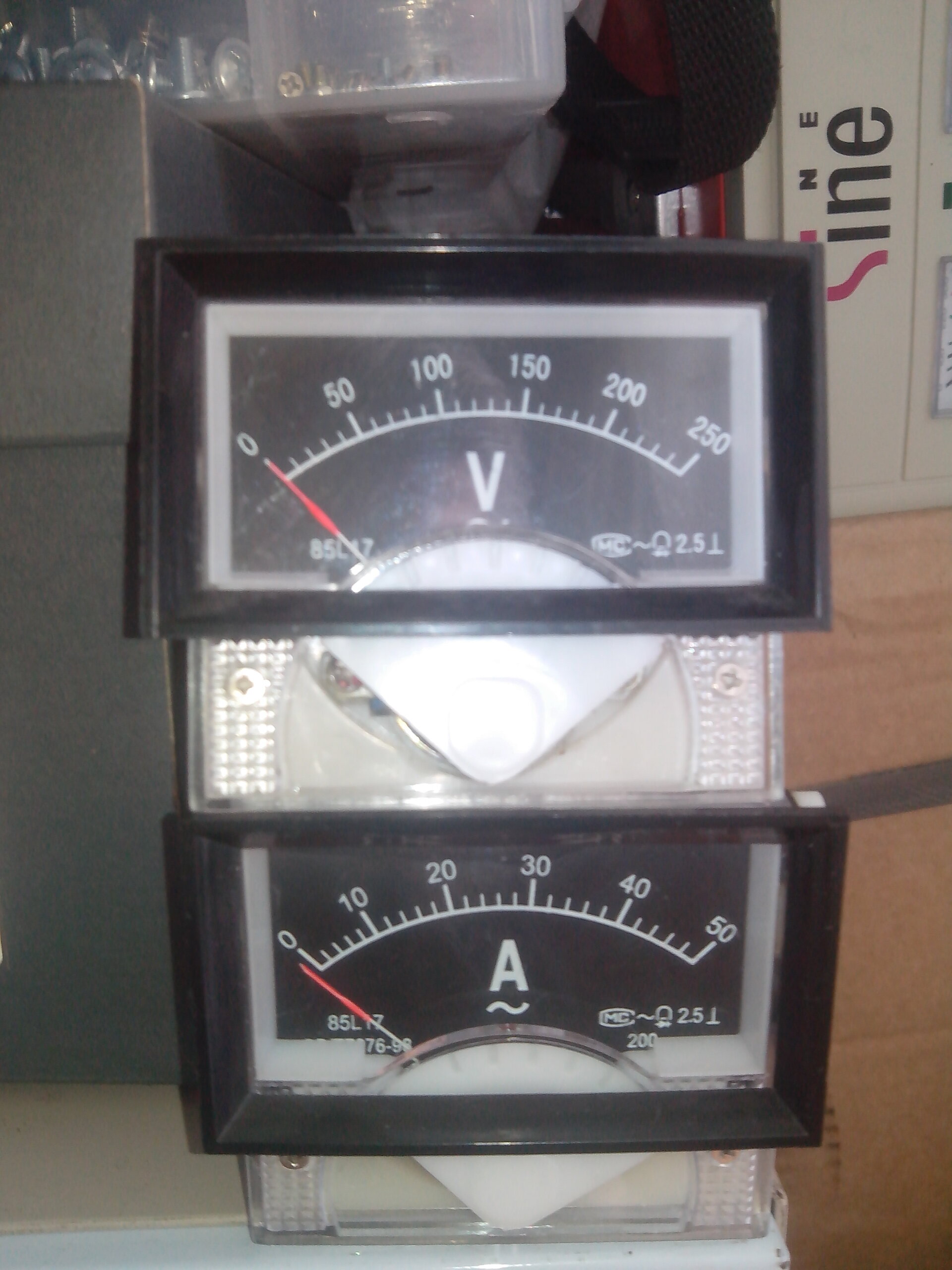

Перерыл всю куренвку и радиорынок, но не смог найти два одинаковых стрелочных прибора, амперметра и вольтметра.
Может это потому что амперметр и вольтметр приборы разные?
