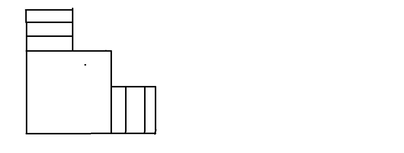

Ребят, объясните.
Если стоимость изготовления ступенек (опалубка+заливка) предложили в кубах, то что считать кубатурой: объем бетона или объем конструкции?
