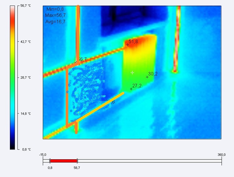

а якщо добре розігріти систему та подивитись тепловізором?
Если там нету циркуляции, ну бывают "шутники" среди сантехников, то ничего тепловизор не даст.

для того щоб побачити в якому місці малий протік,(якщо запаяли трубу) це як пробка грязі в радіаторі, до пробки труба червона, далі синя, ось наприклад
Судя по Вашим словам и приведённому рисунку плохой проток по центру радиатора? Эта картинка никоем образом не может показать в какой точке излишнее сопротивление. Она всего лишь наглядно показывает отсутствие нормальной циркуляции на участке. Участок - это от стояка и до стояка по ходу теплоносителя. И зачем это ответственному по школе? Ему нада чтоб всё работало чики-пики, а где и что для этого сделать должно быть интересно тем кто за это деньги получил.
Картинка ведет к следующим гаданиям на кофейной гуще:
1) слабая циркуляция - причин тому куча
2) отсутсвие балансировки стояков
3) забитый радиатор
4) радиатор недостаточен по мощности
у кого еще какие предположения?
ТС схему в студию, тогда спецы попробуют вылечить дистанционно, а лучше проект с диаметрами, длинами ...
Картинка показывает то что байпасная перемычка установлена не правильно.
Она должна быть смещена в право или в лево.
