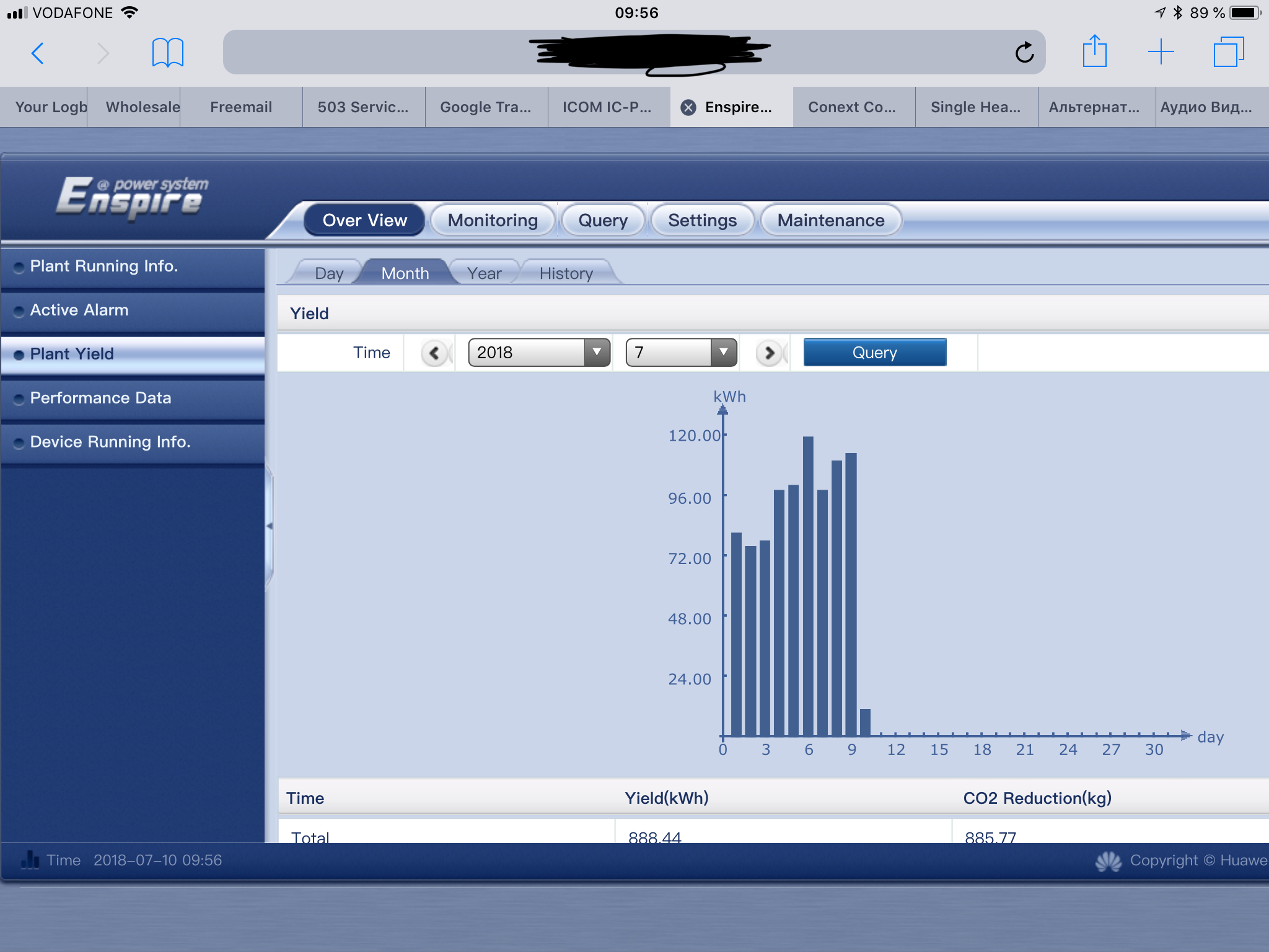

Подскажите, профессионалы и владельцы СЭС) Установил СЭС на крыше на 20 квт, сейчас солнечные дни, выработка 50 квт в день. Это нормально?
Наче малувато. Дивлюсь графік фроніуса (СЕС 10квт в Білій Церкві) за останні 5 днів менше 58квт не було.
Може у вас поле таке, або кут не оптимальний. Вам видніше.
20ка должна больше 100квт давать. Нужно разбираться.
У меня тоже есть обьект на котором непонятки с генерацией, тут и сеть может влиять и косяки в размещении/подключении
А як у вас діла з тінню?Можливо дерева дають тінь,тому і така генерація....А можливо стрінги не догружені....Яка у вас потужність СЕС по панелям?....
По якій схемі віжбувається під'дгнання СБ(в одній площині) наприклад 10 кВт до мережевого інвертора?
