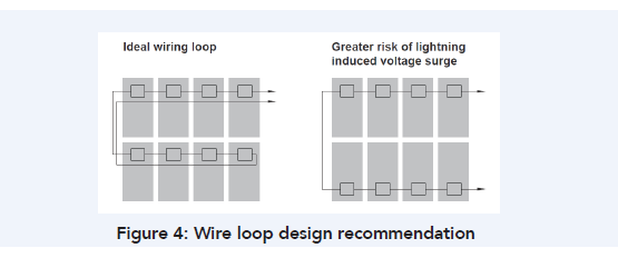

kooo Опубліковано: 23 березня 2017 Поділитись Опубліковано: 23 березня 2017 В инструкции по установке солнечных панелей Yingli нашел рекомендацию по прокладке кабеля, для устранения грозовых наводок. Кто что думает по этому поводу? Посилання на коментар Поділитися на інших сайтах More sharing options...
Serg-Solar Опубліковано: 23 березня 2017 Поділитись Опубліковано: 23 березня 2017 В инструкции по установке солнечных панелей Yingli нашел рекомендацию по прокладке кабеля, для устранения грозовых наводок. Кто что думает по этому поводу? А расположить модули коробками друг к другу-это не по фен шую ? Если стоит цель продать кабель, то можно и от каждого модуля тянуть линию... Посилання на коментар Поділитися на інших сайтах More sharing options...
Dalet Опубліковано: 23 березня 2017 Поділитись Опубліковано: 23 березня 2017 А расположить модули коробками друг к другу-это не по фен шую ? Если стоит цель продать кабель, то можно и от каждого модуля тянуть линию... как говорил мне мой сосед, немного не довольный что я его сосед - а ты в курсе что эти панели притягивают солнечную радиацию и их нельзя ставить на крышу, а то голова больная совсем будет.... так и тут, видно грозовой разряд что-то знает о направлении электронов 1 Посилання на коментар Поділитися на інших сайтах More sharing options...
kooo Опубліковано: 23 березня 2017 Поділитись Опубліковано: 23 березня 2017 Если стоит цель продать кабель. Yingli не производит и не продает кабель, сомневаюсь что это их цель! Я думаю что если расположить панели как на рисунке справа то поле превращается в одновитковую катушку индуктивности т.н. рамку и грозовой электромагнитный импульс вызовет в ней всплеск, который и сожжет наши инверторы вместе с узипами. Ещё пишут что для обеспечения оптимальной производительности Yingli Solar рекомендует заземлить отрицательный провод поля. Короче все как обычно на форумах - хихоньки да хахоньки. Хочешь ответ специалиста - обращайся к производителю в тех. отдел или иди в библиотеку!Инструкция по установке солнечных панелей.pdf Посилання на коментар Поділитися на інших сайтах More sharing options...
Dalet Опубліковано: 23 березня 2017 Поділитись Опубліковано: 23 березня 2017 Я думаю что если расположить панели как на рисунке справа то поле превращается в одновитковую катушку индуктивности т.н. рамку и грозовой электромагнитный импульс вызовет в ней всплеск, который и сожжет наши инверторы вместе с узипами. ну это уже попытка обосновать то что написал производитель, и думал ли он именно об этом или о чем то другом это только ему ведомо. проверить конечно можно, но это нужно грозу вызывать в районе станции регулярно. Ещё пишут что для обеспечения оптимальной производительности Yingli Solar рекомендует заземлить отрицательный провод поля. а это еще как влияет? Хочешь ответ специалиста - обращайся к производителю в тех. отдел или иди в библиотеку! в общем то да, поскольку если бы я или Сергей знали как наводится грозовой импульс в поле фото модулей и могли посчитать индуктивность магистрали, да еще спрогнозировать процессы в этой магистрали при воздействии на нее разного рода наведенных напряжений, включая и прямые попадания - думаю тут бы не сидели. Только остается вопрос, а производитель хоть знает о чем пишет? Я Вам скажу что там на производстве, на 100 чел персонала только 1 спец который знает что они делают))))) 1 Посилання на коментар Поділитися на інших сайтах More sharing options...
