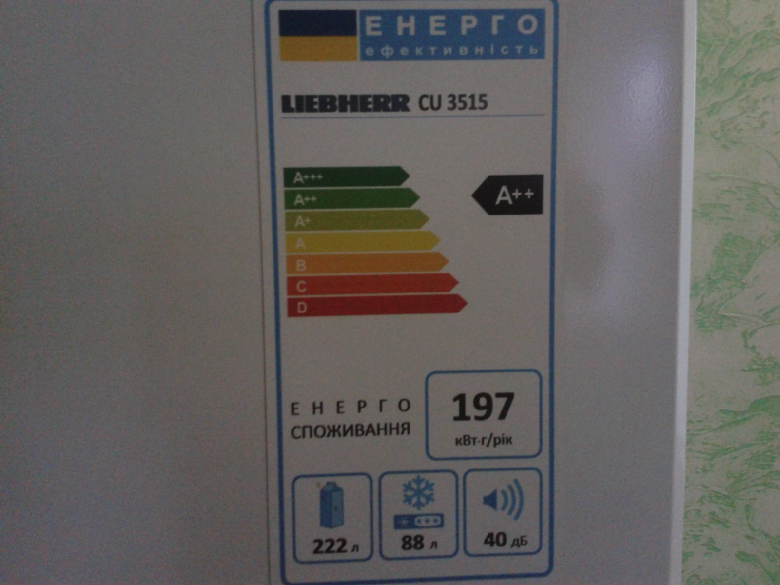

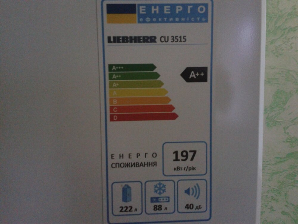

Oleg08 Опубліковано: 11 квітня 2017 Автор Поділитись Опубліковано: 11 квітня 2017 У меня холодильник 197кВт в год потребляет или примерно в месяц 16.4кВт.Когда есть солнце работает и чайник и еду на електроплитке готовим.Сейчас установил бойлер на 80литр. нагреть до 60град сьедает около 6кВт,щас солнечных дней много,хватает и на него.Стоит в подвале там 12 град щас,обшил его пенопластом 50мм, за двое суток полностью остывает,хватает теплой воды на полтора суток. 1 Посилання на коментар Поділитися на інших сайтах More sharing options...
