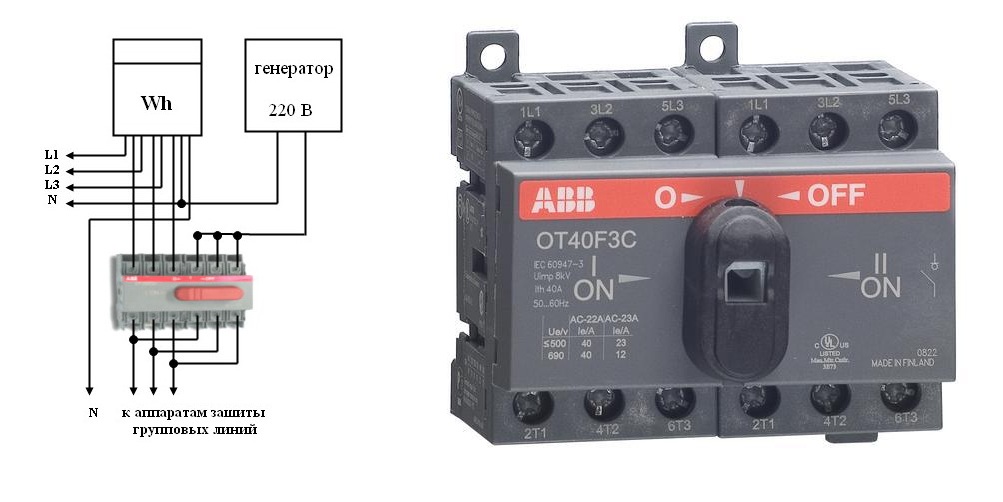

Так мне при любых раскладах придётся клацать переключателем ввода резерва, всеми верхними АВ или УЗО в щите хозблока (я хочу по кабелю 5*6мм2 не только запитать щит хозблока, но и по нему же питать дом от генератора в хозблоке.) Так что ручной работы предусмотрено много.
Или вы планируете поставить трехфазный генератор то же мощности, что и на вводе от РЭС?
Вариант интересный, но наверное всё же ограничусь генератором на 3-5кВт и вероятно однофазным.

Если нет трехфазных потребителей, от однофазного генератора можно запитать весь дом. Но пользоваться в эконом режиме - свет, телики, комп.
Еще можно поставить один рубильник, которым уходя гаситься весь дом, кроме холодильника, котла, охранки и т.д.

После переключателя ставите трехполюсный автомат(рубильник) на него заводите отключаемые группы, мимо него неотключаемые.
С этим понятно. А как реализовать возможность отключения отключаемых групп не из щитка, а от входной двери например? Читал, что форумчане устанавливают что-то вроде кнопки (как от звонка) вкл/выкл возле входа для отключаемых потребителей.

Схема хорошо проработана, хотя и порядком избыточна, но, с точки зрения резервирования, очень неудобна.
Для скважины нужен генератор 4-5 кВт, желательно с электростартом - тогда запустить будет под силу женщинам и детям.
Возможности такого генератора, кроме скважины - ВСЕ освещение и жизнеобеспечение (отопление, электрозамки, привод ворот, охрана и пр), ЧАСТЬ кухонных приборов (холодильник - по умолчанию, остальное - на выбор).
ИБП - желательно определиться с мощностью и временем резервирования. Если 300-500 Вт - это котел, охрана и резервное освещение.
Если 1-1,5 кВт, как указано в схеме, он потянет весь свет (на светодиодных лампах 200 Вт достаточно для парадного освещения всего дома), и электроприводы.
2 кВт - достаточно для старта холодильника
3 кВт с двух-трехкратным запасом по перегрузке - для скважины
Мое предложение (так сделал у себя) - разбить нагрузки по фазам с точки зрения резервирования:
1 фаза - жизнеобеспечение, свет и минимальный комфорт (ТВ, компьютер, холодильник). Часть - от ИБП, все - от генератора.
2 фаза - подключаемые нагрузки
3 фаза - нагрузки только от городской сети

Поставил в тупик следующий момент. От переключателя ввода резерва планирую протянуть кабель ВВГ 5*6 в хозблок (5*10, если удастся реализовать защиту по системе TN). В щите хозблока на контакторах развести линии по потребителям (все 1 фазные, кроме каменки бани). И с этих же контакторов подключить 1 фазный генератор. Соответственно для питания ГРЩ в доме от генератора использовать тот же кабель (просто не подключать в эту цепь 2 лишних фазы.) Задумка реализуема или таки нужно два кабеля между постройками? И переключатель ввода резерва в такой ситуации нужен 2п (фаза и ноль)?

Я правильно понимаю - неотключаемая группа соединяется с ИБП через контактор(ы)? Как в случае отключения эл-энергии добиться того, чтобы эл-во от ИБП запитывало только неотключаемую группу и не питало верхних по схеме потребителей?
Для насоса 1,2 кВт нужен генератор 4-5 кВт, меньший может не запустить.
Группа от ИБП всегда запитана напрямую, безо всяких контакторов - вроде UPS на компьютере (пардон за тавтологию - UPS - это английская аббревиатура ИБП - Uninterruptible Power Supply) - у него есть сетевой шнур, розетка на корпусе для подключения нагрузки и два провода к аккумулятору. Назад в сеть он ничего не отдает.
С переключателем резерва в схеме надо внести ясность и желательно прорисовать - тогда не будет путаницы.
Правильно будет поставить трехполюсный или четырехполюсный. Обычно, при подключении генератора ноль не разрывается - один из выходов генератора жестко садится на городской ноль, второй при этом автоматически становится фазой. Этому вопросу была посвящена большая дискуссия на форуме, практики предлагали именно такой вариант, теоретики пытались нарисовать аварийные ситуации, когда такая схема может быть опасна. Если не использовать городской ноль, его нужно сформировать из земли - подключить один из выводов станции на землю через низкоомный резистор или через лампочку. При такой схеме на рубильнике надо рвать четыре провода городской сети. При общем нуле - три. Так будет надежнее. В противном случае, если после одно- или двухполюсного переключателя где-то когда-то будет включена трехфазная нагрузка, при появлении городской сети генератор сгорит. Даже если в доме не будет ни одной трехфазной розетки, исключать такую вероятность не стоит - скажем, при строительных работах паркетчики просто обожают подключать шлифмашину к клеммам автомата.
Схему переключателя привожу.
Что касается кабеля, если земля будет от домашнего щита, все пять жил будут задействованы для сауны, использовать их для реверса будет нереально. Если еще есть возможность, надо заложить отдельную линию 3х6,0 от генератора к домашнему щиту и, желательно, хотя бы шесть жил по 1,5 или по 2,5 резервных - это позволит в будущем установить АВР, а пока - организовать подзаряд аккумулятора и дистанционный запуск по проводам.
Привод ворот надо посадить на ИБП или хотя бы на генератор. Розетки топочной, если это для насосов-автоматики - тоже. Не помешают розетки от ИБП в спальнях и детской - для подзарядки гаджетов, но их нужно как-то выделить, чтобы не включать в них пылесос, обогреватель или электрочайник.

Правильно ли я понимаю, что в этом случае нужно заменить 4 полюсные АВ (первый в ГРЩ) и переключатель ввода резерва на 3 полюсные?
Да, если генератор сидит на городском нуле, достаточно трехполюсных автомата и переключателя.
Мощные нагрузки - такие как индукционка - лучше подключить перед переключателем - на городской линии.
На схеме переключателя со стороны генератора указаны перемычки на все три линии. Правильнее будет оставить ввод на одну фазу - на которой свет и жизнеобеспечение, а две другие подключать через тумблеры в случае крайней необходимости - допечь хлеб, дожарить гуся и т.п.
А для 5кВт генератора кабеля 3*4 не хватит? Как мониторить - включили уже сеть или нет, чтобы не гонять генератор зря?
По логике, 5 кВт - это 25 А, сечения 4,0 достаточно. Но, если линия длиннее 20 м, или есть перспектива установки более мощной станции, лучше заложить с запасом.
Сигнализацию сделать просто - взять НО контактор, управляющую обмотку запитать от генератора и включить через него от городской сети звонок. Когда генератор работает, контактор замкнут и при появлении сети звонок зазвенит. После отключения генератора контактор отключится.

3.Для деления фазных проводников после переключателя ввода резерва на одно и трёхфазную цепи мне нужны клеммы для соединения трёх проводников до 6мм2 (один входит, два выходит.) Клеммники в каталоге описаны очень поверхностно. Скажите, кто имел с клеммниками дело на практике, такой годится? Или у него только два соединения? Если не годится, что посоветуете?
Такой может не подойти, если там конструктивно не предусмотрена установка перемычек между клеммами, и если она не рассчитана на ваши токи. Например, у АВВ перемычка для клемм рассчитана на 41А максимум. Возможные варианты:
  1. два провода зажать в одном наконечнике и всунуть в переключатель ввода. Способ простой, но, с точки зрения ПУЭ, вероятно, неправильный. Опять же, какое суммарное сечение получится, и сможете ли такой наконечник всунуть в переключатель ввода?
  2. использовать распределительный блок на DIN рейку(второе название - кросс-модуль). Берете любого производителя - там напартачить сложно.:) Почитать подробности, например, можно тут
