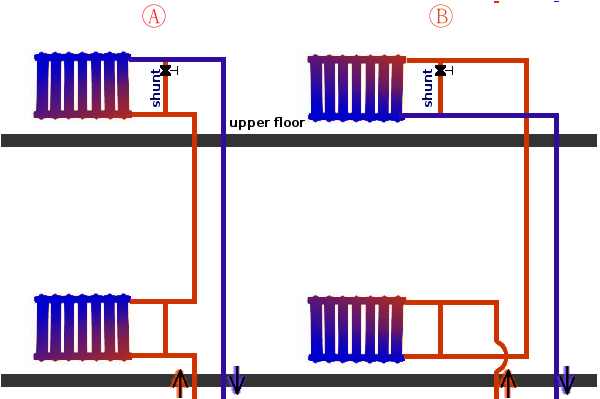

Vit3f Опубликовано 4 февраля, 2015 Поделиться Опубликовано 4 февраля, 2015 Попался в руки тепловизор (фотки выложу позже, прозреете, практически греет только один канал в радиаторе, в остальных работает турбулентность от совдеповских инженеров), и выяснил что система отопления в доме (96 серия 9 этажей) работает не совсем как я думал, но теперь понятно почему почти не греют новые радиаторы от Керми. Система однотрубная с нижней подачей, только раньше казалось что сначала теплоноситель попадает наверх, а потом по радиаторам падает в низ, а нет советские инженеры все делали против законов физики - все с точностью наоборот, и теперь думаю на куя я оставил байпасы, летом позавариваю их нафиг и перекрещу подачу и обратку на радиаторах. Или есть другие варианты, может в подвале перекрестить подачу и обратку? Старые радиаторы были плоские, со "змейкой" для теплоносителя без параллельно - вертикальных каналов, по этому там практически не сказывалась такая запитка, прогревались по всей площади. Наше все на схеме под литерой А. И на сколько я понимаю это не только в 96 серии. Ссылка на комментарий Поделиться на другие сайты Больше кнопок...
N_NIK Опубликовано 5 февраля, 2015 Поделиться Опубликовано 5 февраля, 2015 Попался в руки тепловизор (фотки выложу позже, прозреете, практически греет только один канал в радиаторе, в остальных работает турбулентность от совдеповских инженеров), и выяснил что система отопления в доме (96 серия 9 этажей) работает не совсем как я думал, но теперь понятно почему почти не греют новые радиаторы от Керми. Система однотрубная с нижней подачей, только раньше казалось что сначала теплоноситель попадает наверх, а потом по радиаторам падает в низ, а нет советские инженеры все делали против законов физики - все с точностью наоборот, и теперь думаю на куя я оставил байпасы, летом позавариваю их нафиг и перекрещу подачу и обратку на радиаторах. Или есть другие варианты, может в подвале перекрестить подачу и обратку? Старые радиаторы были плоские, со "змейкой" для теплоносителя без параллельно - вертикальных каналов, по этому там практически не сказывалась такая запитка, прогревались по всей площади. Наше все на схеме под литерой А. И на сколько я понимаю это не только в 96 серии. В конкретном случае ( на схеме ) могло быть местное внесение изменений. В 96 подача снизу вверх, а потом спуск последовательно по этажам. Чередовалось обычно так (пример на двухкомнатной) - комната большая подача в эркере - вниз спуск (обратка). Батарея на спуске через трехвентильный кран. На кухне подача - в спальне спуск. Подключение аналогично На подаче и байпасе стояли трехходовые вентили. Разумеется они закисают и не работают, потом забиваются. Опытные "умельцы" на стыках вваривали шайбы. На COKe была статья, правда про биметал, но суть та же - высокое гидравлическое сопротивление отопительных приборов - собственно вариантов и нет - диагональное подключение. В биметалле ( алюминии) можно решить проблему удлинителем протока, я себе так делал. Основная проблема кроме грязи - еще и низкая температура теплоносителя - в эту зиму у родителей выше 48 градусов на подоче и не было. 1 Ссылка на комментарий Поделиться на другие сайты Больше кнопок...
naupv Опубликовано 5 февраля, 2015 Поделиться Опубликовано 5 февраля, 2015 Наше все на схеме под литерой А. Вариант А, в подвале наверное нахомутали сварщики, работали после обеда после поллитры. Переварить в подвале, на байпасы вентили (не шаровые!) и все заработает. Ссылка на комментарий Поделиться на другие сайты Больше кнопок...
Vit3f Опубликовано 6 февраля, 2015 Автор Поделиться Опубликовано 6 февраля, 2015 Вариант А, в подвале наверное нахомутали сварщики, работали после обеда после поллитры. Переварить в подвале, на байпасы вентили (не шаровые!) и все заработает. Общался сегодня на эту тему с ЖЕковским сантехником (нормальный спец. остался в жеке после строительства микрорайона), как оказалось никакого напутали и после обеда с поллитрой, идея была у гребаных инженеров не допустить перетопа верхних этажей, вот и придумали такую схему, в такой схеме работали вполне нормально плоские радиаторы с протоком "змейкой" и трубы с оребрением (совдеповский конвектор), чугунные, а также всякие современные типа корадо работают в такой схеме не правильно, просто получаем два циркуляционных потока, основной по пути наименьшего сопротивления через первую секцию (первые 1-2 канала радиатора типа корадо) и второй можно назвать внутри радиаторный (через остальные секции, каналы радиатора). Ссылка на комментарий Поделиться на другие сайты Больше кнопок...

Fluffy Dragon Опубликовано 8 февраля, 2015 Поделиться Опубликовано 8 февраля, 2015 Общался сегодня на эту тему с ЖЕковским сантехником (нормальный спец. остался в жеке после строительства микрорайона), как оказалось никакого напутали и после обеда с поллитрой, идея была у гребаных инженеров не допустить перетопа верхних этажей, вот и придумали такую схему, в такой схеме работали вполне нормально плоские радиаторы с протоком "змейкой" и трубы с оребрением (совдеповский конвектор), чугунные, а также всякие современные типа корадо работают в такой схеме не правильно, просто получаем два циркуляционных потока, основной по пути наименьшего сопротивления через первую секцию (первые 1-2 канала радиатора типа корадо) и второй можно назвать внутри радиаторный (через остальные секции, каналы радиатора). походу в домах БПС 16 этажках система аналогичная и аналогичные панельные радиаторы в прошлом году сантехники сделали апгрейд - теперь подача меняется с верхней на нижнюю и обратно раз в час, так как верхние этажи начали было ругаться на холод. Вроде все ок. По материалам сходки жильцов и правления. ps кстати, эти советские панельные радиаторы как мне кажется весьма удачные оказались, по 40 лет уже стоят. И выглядят вполне приемлимо, особенно если их хорошо покрасить. Металл вроде 1,5мм. Что-то я сомневаюсь, что даже керми так смогут. 1 Ссылка на комментарий Поделиться на другие сайты Больше кнопок...
Vit3f Опубликовано 8 февраля, 2015 Автор Поделиться Опубликовано 8 февраля, 2015 ps кстати, эти советские панельные радиаторы как мне кажется весьма удачные оказались, по 40 лет уже стоят. И выглядят вполне приемлимо, особенно если их хорошо покрасить. Металл вроде 1,5мм. Что-то я сомневаюсь, что даже керми так смогут. Я поменял эти радиаторы только по причине что начались массовые протечки, у мамы потек (точечная сквозная коррозия), а так они мне тоже нравились, но больше такие не делают. Дома, у нас в районе, в основной массе построены в период 1978-1980 г. Все то же сантехник поведал что по два три порыва в день, не успевает бегать по заявкам. Ссылка на комментарий Поделиться на другие сайты Больше кнопок...

Kirill_Dnepr Опубликовано 28 февраля, 2015 Поделиться Опубликовано 28 февраля, 2015 чугунные, а также всякие современные типа корадо работают в такой схеме не правильно Вот точно такая же схема в нашей 9-ти этажке. Более того, по одному стояку теплоноситель идет по батареям вверх, а по второму он же, но уже сверху вниз, на нем температура ниже, не угловая часть дома. Зато по тепловому счетчку на доме платим очень мало. Стоят чунные гармошки, работают без проблем. Байпасы выкидывать нельзя вообще-то. У меня вместо байпаса отвод на вторую батарею на лоджии. Биметалл или стальная не помню уже (совремнная), тоже греется норм. Ссылка на комментарий Поделиться на другие сайты Больше кнопок...
