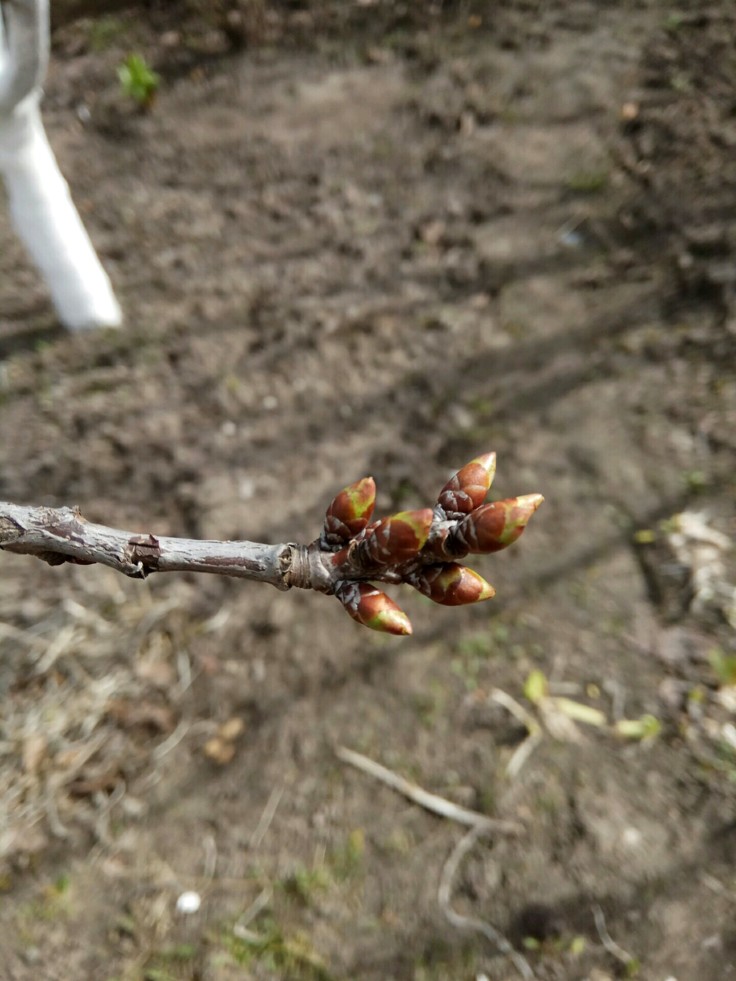

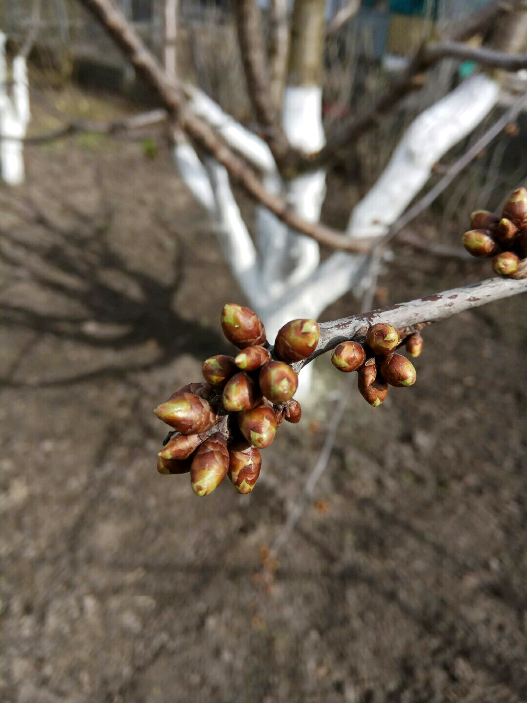

Сегодня обработал вишни и черешни на зелёный конус Актарой и Хорусом:

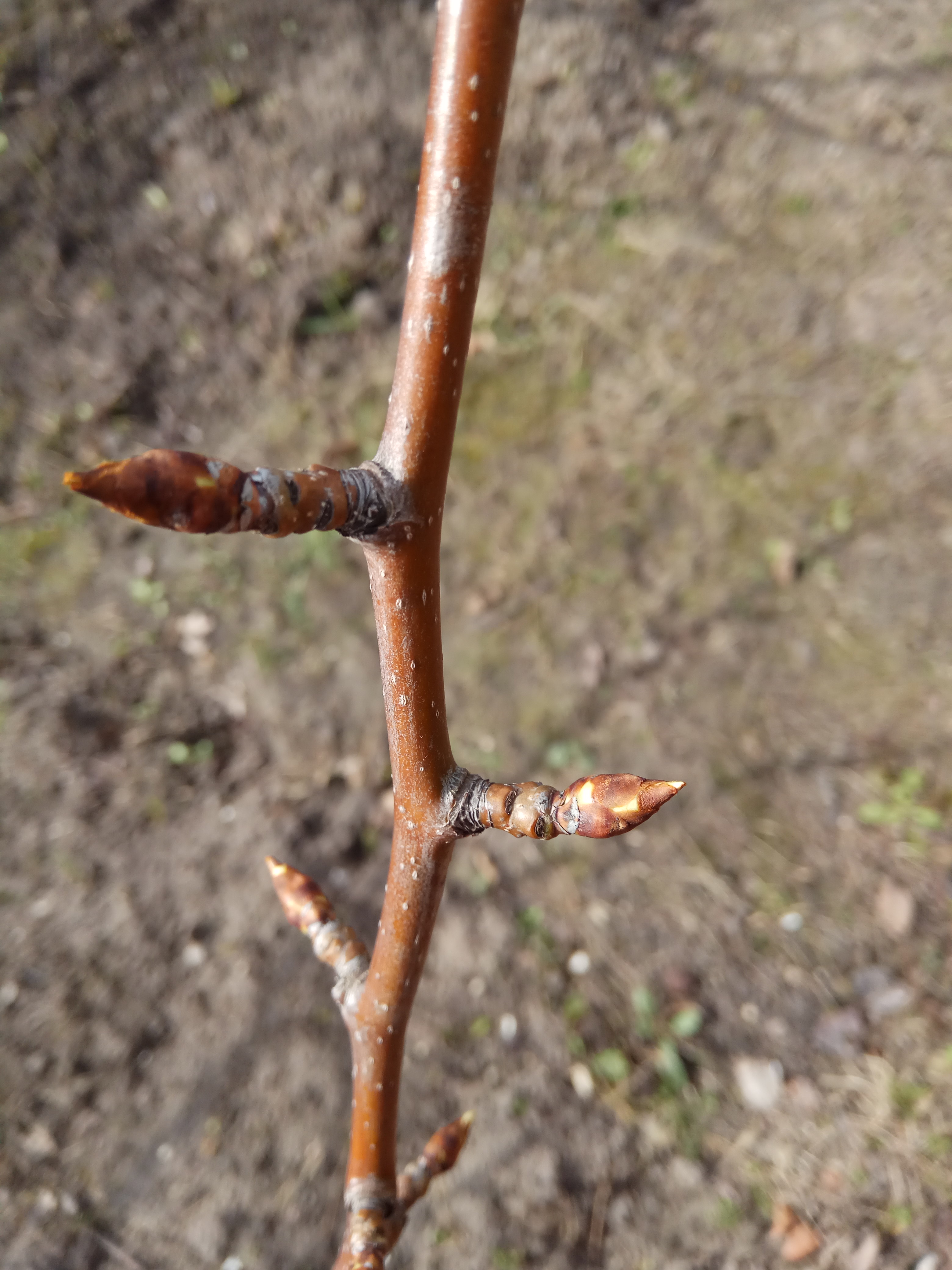

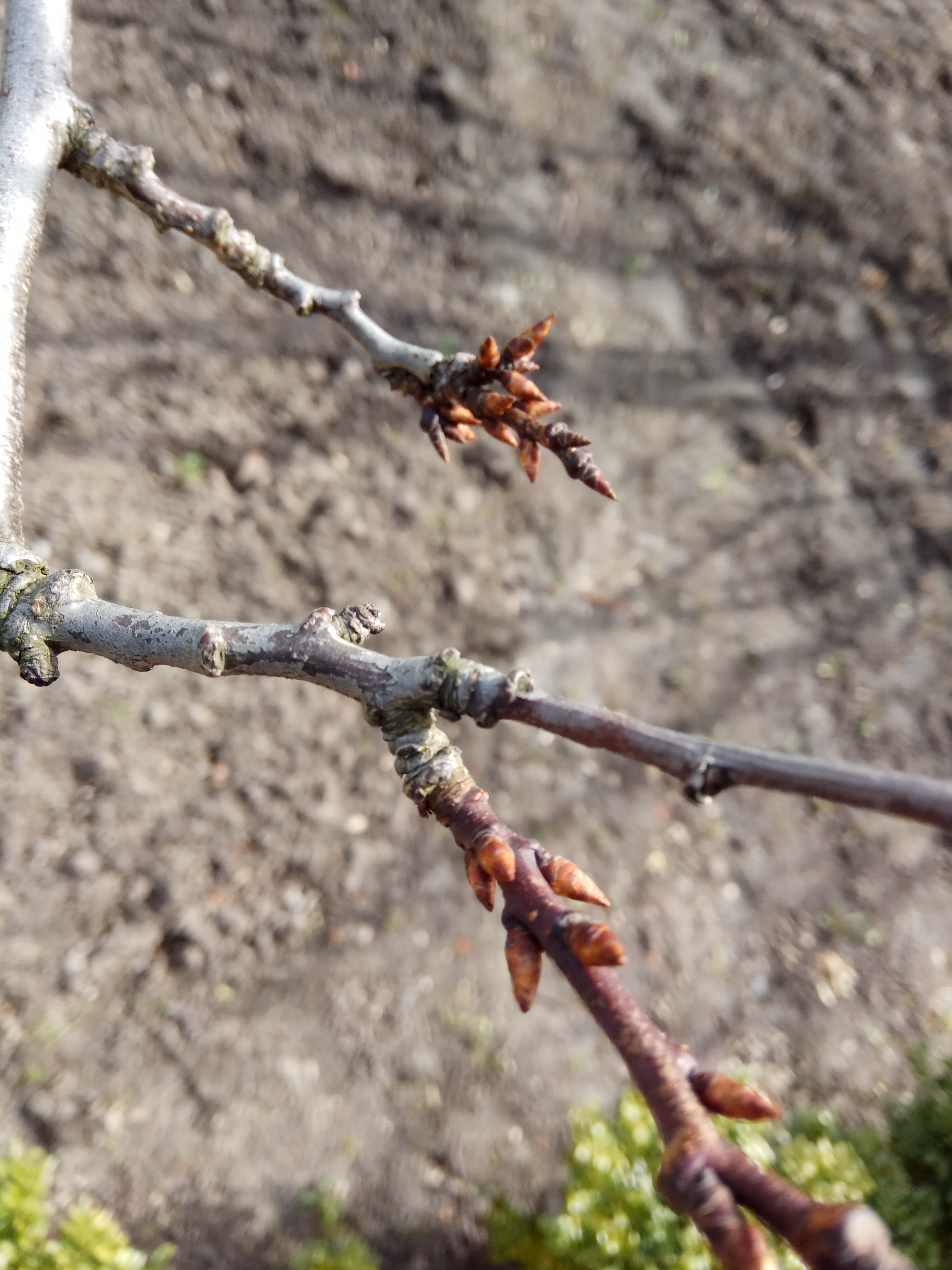

Сегодня не обрабатывал абрикосы, груши, сливы и яблони, так как ещё вроде бы рано:
Актару и Хорус смешивали?
Согласно рекомендации производителя это баковая смесь как раз для старта в сезоне.

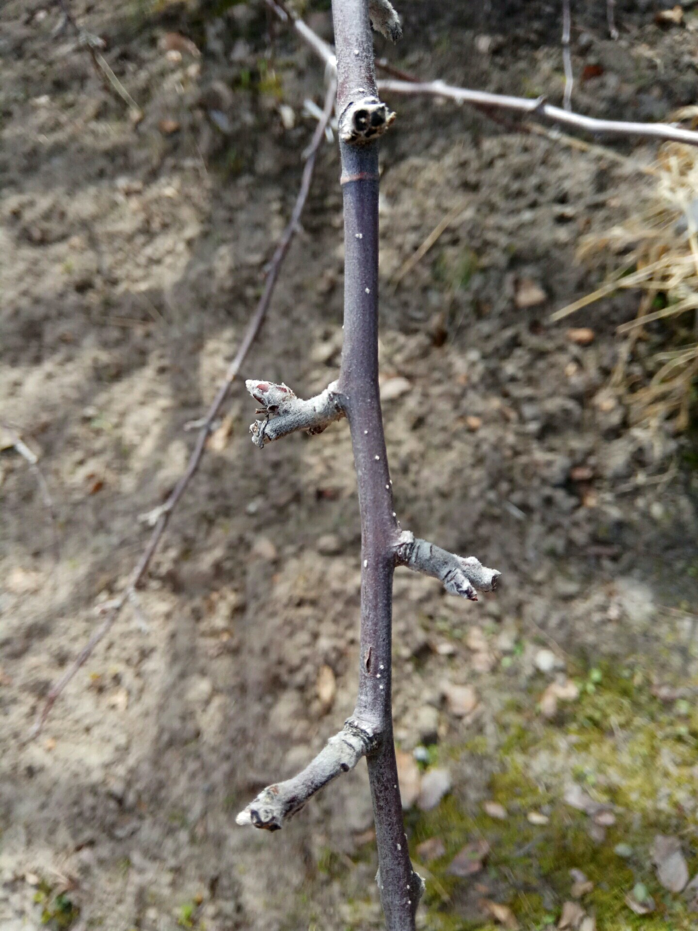

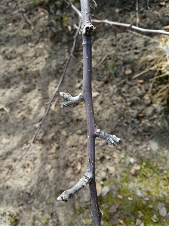

на первом фото, вроде как порез коры от цикады...
Вполне может быть, так как летом встречаются. Что делать? В эти выходные планирую Актарой+Хорусом.
Сегодня только добрался до дома и обработал также.Ну и открыл и подвязал виноград.Может и его какой гадостью попшикать?
если есть разрез - значит уже наверняка личинки в стволе, актара на 10л воды, приоткрываю верхнюю часть корней и "поливаю", под одно дерево одно ведро.
Я правильно понимаю, что по "листу" актарой прошлись, а не под корень?
Тогда не вижу в этом смысла - листьев пока еще нет, а кора актару не впитывает.
По зелёному конусу, как советует производитель.
