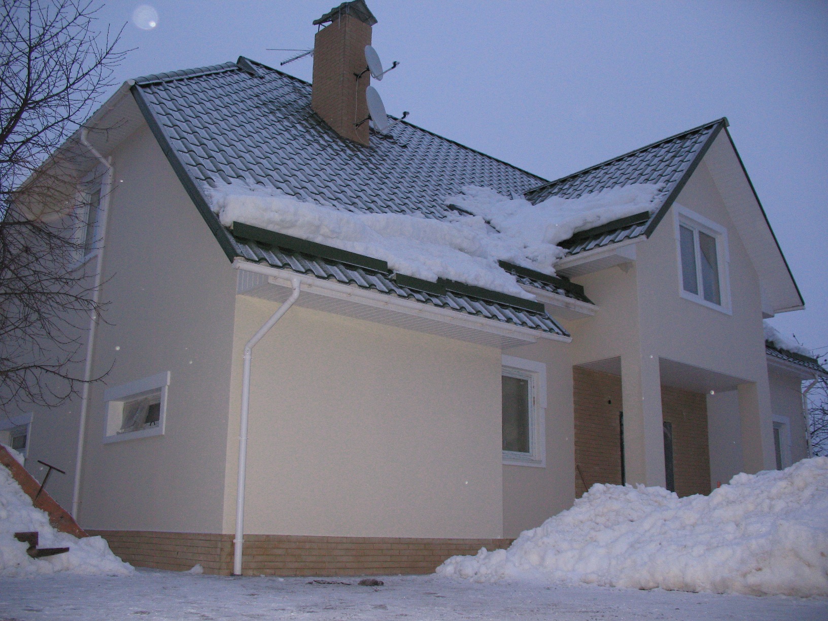

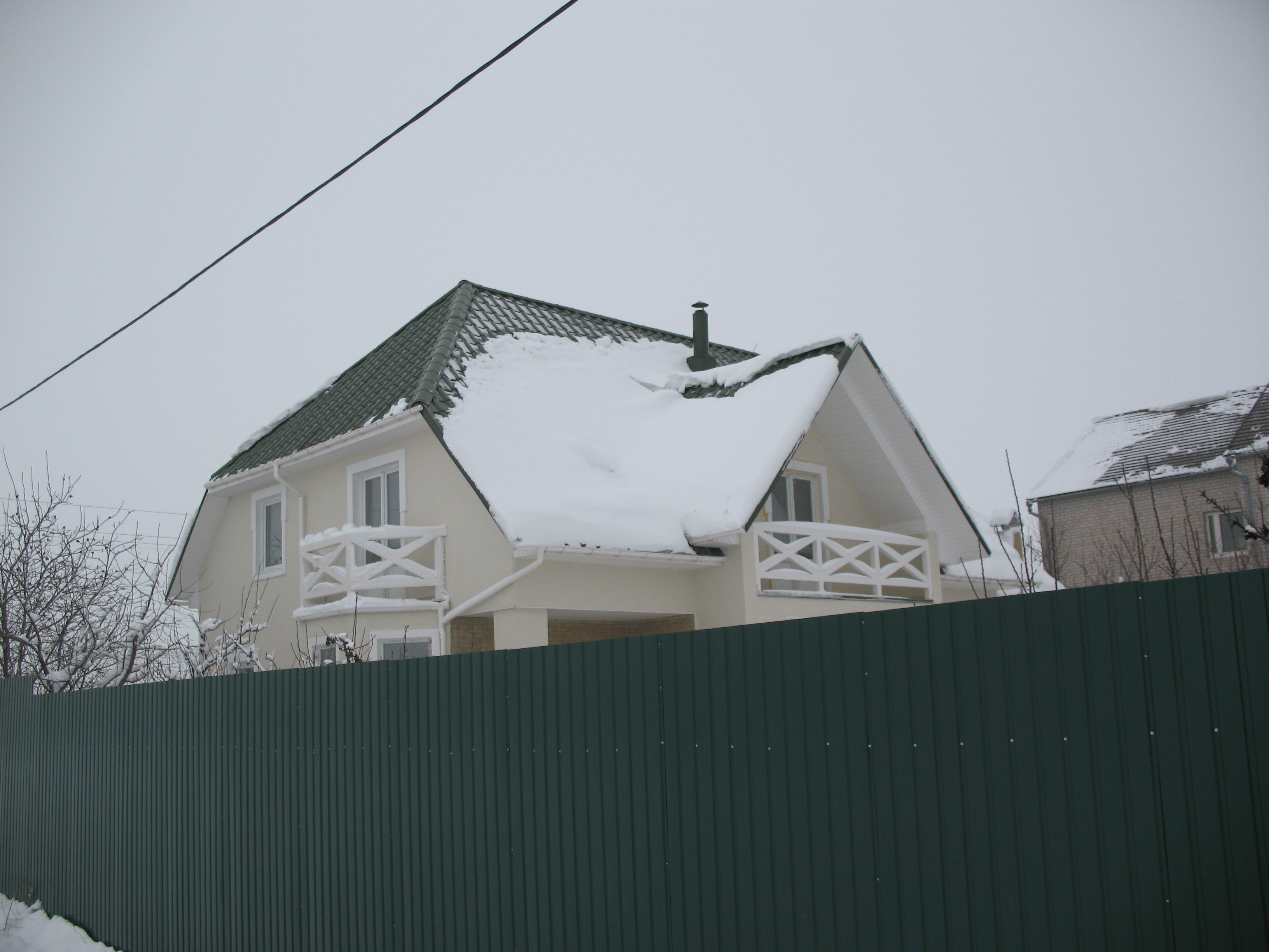

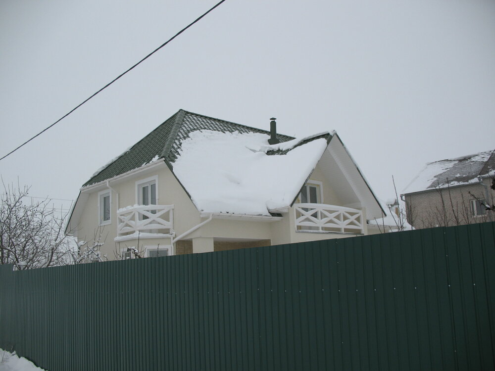

Aburvalg Опубликовано 23 февраля, 2015 Поделиться Опубликовано 23 февраля, 2015 (изменено) Прожил 4 года в доме и понял что крышу мне сделали паскудно. Утеплитель заложен не плотно и его реально мало (100+50мм). Поскольку внутренняя отделка вся давно готова, этаж жилой, - то изнутри переделывать ничего не нужно. Планирую: Снять металлочерепицу, по-возможности доутеплить (толлько через верх), обшить всю крышу OSB, предварительно покрашенной термокраской. Обшить очень ПЛОТНО без каких-либо зазоров, под селикон и с зарезкой в стену. (сейчас под крышей гуляет ветер!). Фото прилагается, ориентирововчно 200м2, - кто за такое возьмётся и какая ориентировочная цена? Заранее спасибо! (одесская трасса 2км от Киева) леса есть свои Изменено 23 февраля, 2015 пользователем Aburvalg Ссылка на комментарий Поделиться на другие сайты Больше кнопок...
Перманент Опубликовано 23 февраля, 2015 Поделиться Опубликовано 23 февраля, 2015 Я такое видел уже не раз. Обрешетка у вас с большим шагом. Вам нужно только разбирать изнутри дома и участить шаг обрешетки. Шаг нормальный 25-35 см между досками. Прибить обрешетку из улицы будет очень тяжело. Следствие этому будет дорого. Утеплителя 150 мм достаточно у меня 200 мм. 50 мм разница не так и много оно не принципиально. А холодно потому что, утеплитель болтается и образуются холодные участки из-за них большие тепло потери. Тут только обрешетка=) Ссылка на комментарий Поделиться на другие сайты Больше кнопок...
Мастерская д Опубликовано 23 февраля, 2015 Поделиться Опубликовано 23 февраля, 2015 Очень даже можно, но нужно смотреть стропила ,какой шаг и сечение, все таки дополнительно нагрузка. а так снаружи рейки 40*50 поперек стропил и вперед. Вот только осб плиту без зазора к минвате нельзя. должен быть вент зазор, сверху утеплителя - мембрану супердиф. + воздушная прослойка мин. 5 0 мм.+ финишное покрытие. Ссылка на комментарий Поделиться на другие сайты Больше кнопок...

snitsar Опубликовано 23 февраля, 2015 Поделиться Опубликовано 23 февраля, 2015 Предлагаю с ОСБ не заморачиваться. Сейчас стоимость ОСБ 10мм соразмерима со стоимостью 50мм самого крутого утеплителя для крыши. Или 100мм более скромного производителя. Но эффект от утепления 10мм ОСБ и 100мм ваты будет около 1000% еффективнее вата. Отражающая краска врядли поможет изменить ситуацию в лучшую сторону. Также важно просмотреть существующее утепление, если Вы понимаете что в доме дискомфорт, значит они действительно некачесвенное. Чаще всего плохо утеплен стык стены и крыши. После утепления крышу нужно закрыть супердиффузионной мембраной, она не будет пропускать воздух, но не препятствует выводу влаги из утеплителя. Для большего эффекта швы мембраны можно проклеить специальной лентой, что также снизит воздухопроницаемость конструкции. На верх по обрешетке предлагаю использовать все ту же металлочерепицу котороую демонтируете с крыши. 1 Ссылка на комментарий Поделиться на другие сайты Больше кнопок...

snitsar Опубликовано 24 февраля, 2015 Поделиться Опубликовано 24 февраля, 2015 что тяжело туда с ровными руками по-людски утеплителя всунуть вместе с ветро и паро защитой, В том то и дело что тяжело. Чтобы засунуть туда утеплитель надо срезать существующий гидробаръер . Так как обрешетка остается старая, дополнительно утеплитель можно положить только между обрешеткой. Затем забиваем ОСБ и укладываем металлочерепицу. В этом варианте вентзазора не будет нигде ни под ОСБ ни над ним. Под ОСб ладно, можно обойтись и без зазора. Но под металлочерепицей он должен быть 100% ибо сгниет Ваша крыша быстро и качественно. Также вопрос куда в этом пироге всунуть мембрану? Ссылка на комментарий Поделиться на другие сайты Больше кнопок...

snitsar Опубликовано 27 февраля, 2015 Поделиться Опубликовано 27 февраля, 2015 Мне мудаки строители вааще говорили что 10см утеплителя - это предел щастья и буду как в сауне. Сейчас Вы рискуете наступить на те же грабли. Кто то Вам подсказал что 10мм ОСБ Вас от чего то спасет. Ну, никак не может ОСБ заменить утеплитель. У меня реально под утеплителем гуляет ветер куда ему хочется, и поэтому всунь хоть пол метра утеплителя он всё выдует. Вод для этого мембрана и ложится на утеплитель. Она, кроме всего прочего, предотвращает выдувание тепла из минваты. а поскольку ОСБ влагостойкий, то зачем зазор между металлочерепицей и этим таки ОСБ,если металлочерепица будет касаться только частью своей волны? Ваша вера во влагостойкость ОСБ сильно преувеличена. На кратинке во вложении вид влагостойкого ОСБ после нескольких лет эксплуатации на открытом воздухе. И главный вопрос для всех - Как плотно утеплить примыкание крыши и стены,??? Так чтобы гарантировано, чтобы ни молекулы воздуха не прошло, мне кажется свистит именно оттуда Это самая распространенная проблема на мансардных крышах. Чаще всего утеплитель просто лежит на мауэрлате, а за ним пустота. Мауэралт также не всегда плотно прилегает к верху стены. Вот через эти места и дует. Когда доберетесь до этого узла, то в первую очередь нужно заделать щели между мауэрлатом и стеной. Затем укладывате все пространство между стропилами утеплителем и закрываете мембраной. Также не лишним будет забить это все доской чтобы утеплитель никуда не сместился. Как вариант ремонта, можно разобрать только подшивку и утеплить только эти места. Это будет дешевле чем разобрать крышу. Хотя если у Вас действительно 10см коряво уложенного утеплителя, то думаю только дополнительное утепление по всей крыше единственный приемлемый вариант. В таком варианте, когда всё будет заштито ОСБ эта мембран вроде как и не нужна, - какая будет у неё функция в таком случае? Мембрана защитит ОСБ от разрушеня, а также утеплитель и все что под ним от намокания в случае протечки или конденсата. 1 Ссылка на комментарий Поделиться на другие сайты Больше кнопок...
#roofinspector Опубликовано 27 февраля, 2015 Поделиться Опубликовано 27 февраля, 2015 Обшить очень ПЛОТНО без каких-либо зазоров, под селикон и с зарезкой в стену. (сейчас под крышей гуляет ветер!). Под крышей и должен гулять ветер. 1 Ссылка на комментарий Поделиться на другие сайты Больше кнопок...
Aburvalg Опубликовано 27 февраля, 2015 Автор Поделиться Опубликовано 27 февраля, 2015 Под крышей и должен гулять ветер. Под советской -да Добавлено через 6 минут Начну с утепления стыка крыши и стены, подрозберу кусок рядом (начну с самого проблемного участка), если будут реальные просветы - прийдется таки перебрать всю и доутеплить. Спасибо! Ща буду определяться кто есть кто из мега-специалистов. Хотя главный вопрос - как проконтролировать гарантированное качественное исполнение работ остаётся открытым(всю жизнь же ж не будешь крышу после всех мега-мастеров переделывать)? Хотя всё-равно окрашенный термокраской ОСБ не сконденсирует влаги под металлочерепицей, три раза рассчитывал - и не выхожу на точку росы. Один кусок ради эксперемента сделаю специалльно, угловой с северной стороны Ссылка на комментарий Поделиться на другие сайты Больше кнопок...
Мастерская д Опубликовано 27 февраля, 2015 Поделиться Опубликовано 27 февраля, 2015 Вент зазор нужен для удаления влаги из подкровельного пространства. Иначе будет разрушаться МЧ и утеплитель перестанет выполнять свою функцию из-за влаги. Ссылка на комментарий Поделиться на другие сайты Больше кнопок...
#roofinspector Опубликовано 27 февраля, 2015 Поделиться Опубликовано 27 февраля, 2015 Под советской -да под любой. вы можете мне не верить, но я видал как то одну "советскую" крышу, (большое общежитие) и которой один участок один "умелец" загерметизировал. Результат - гниль древесины на этом участке 1 Ссылка на комментарий Поделиться на другие сайты Больше кнопок...
