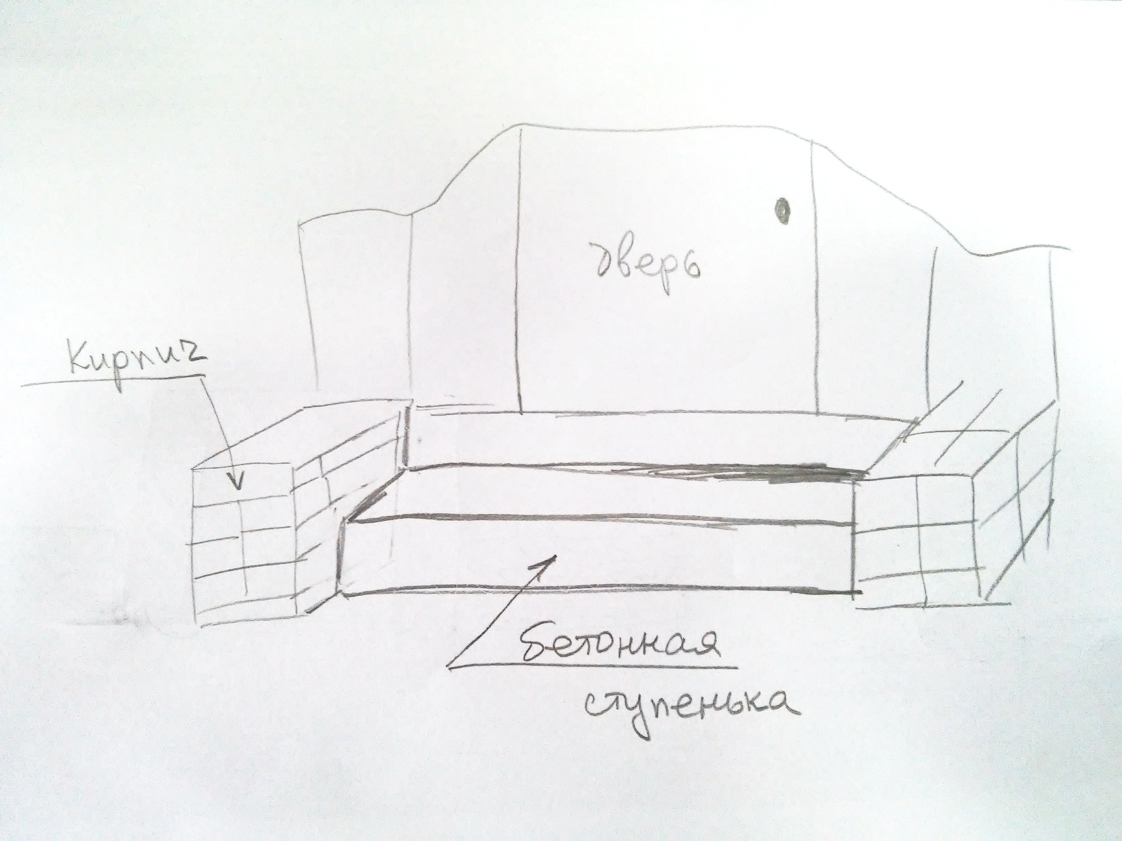

Фоток к сожалению, не могу сделать, дома не скоро буду! Могу зарисовать))) Так вот! Буду реанимировать крыльцо. Вот там где кирпичные типо перила каждый год кирпич рассыпается. Приходится постоянно латать. Там где бетонная ступенька там щас толком ничего нет! Думаю либо из бетона сделать, либо бетон плюс тротуарная плитка!

Гемор обеспечен пожизненно. :D
www.stroimdom.com.ua/forum/showthread.php?t=70363
Я так понимаю лучше все из бетона сделать? Или как вообще правильно?
Ссылка на комментарий
Поделиться на другие сайты
Да, бетоном. Сверху поклеить плиточку с тщательной замазкой швов, лучше герметиком.
