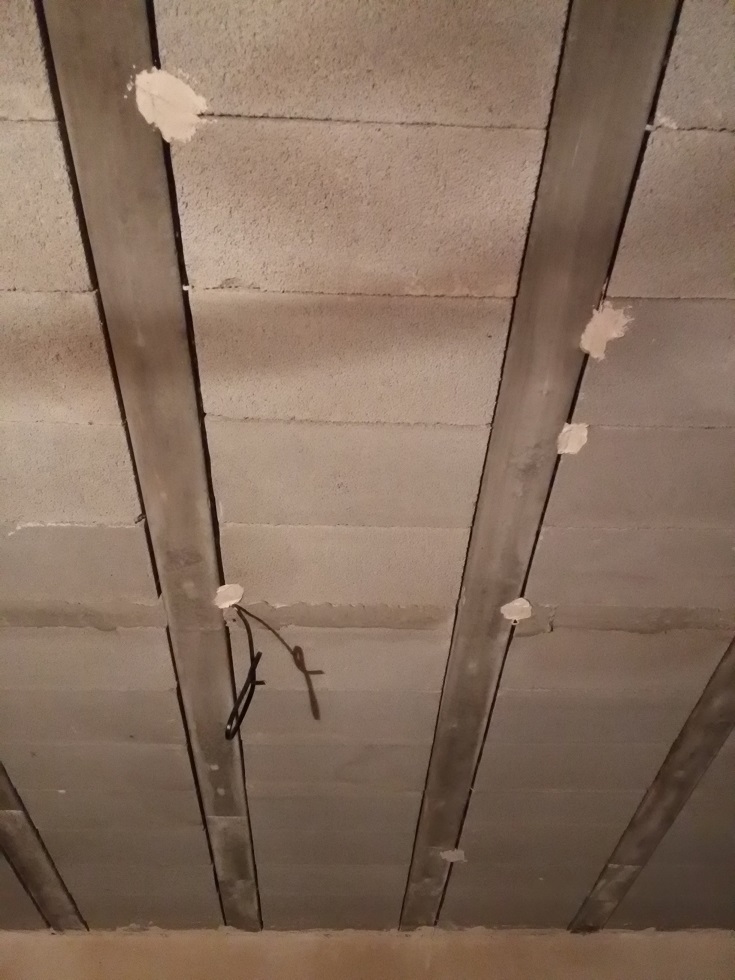

Що краще взяти в якості підшивки стелі гаражу?
З деревом довго гратись, вагонка не дуже, метал дорого....
Але поки метал більше всього подобається.

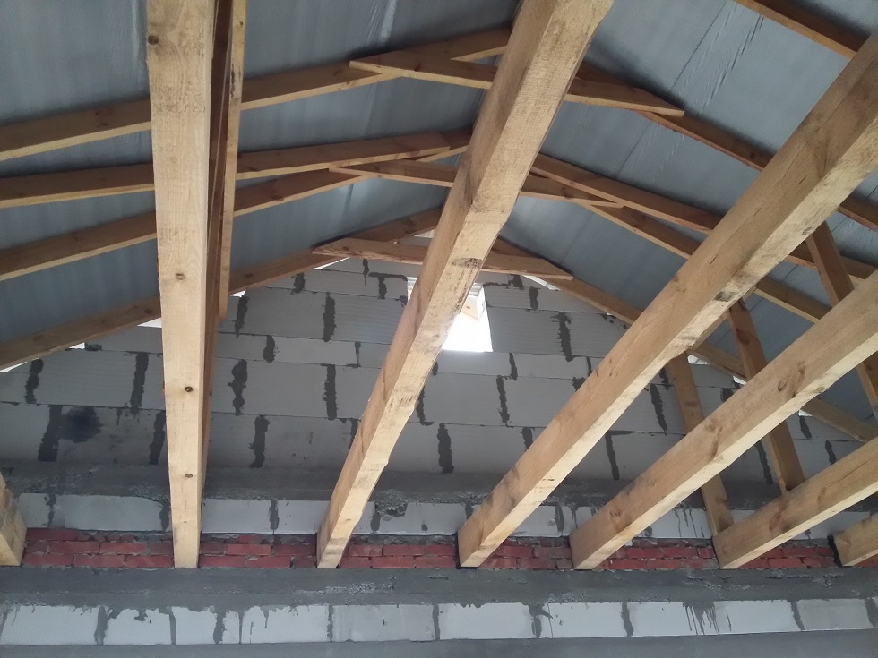

А потрібно ж його кинути, бо, певно, неможливо буде поставити гаражні ворота.
Між балками буде вата. Під балками пароізоляція
якщо будете підшивати до моменту монтажу секційних воріт, то позначте якось, де у Вас балки розташовані.
Так буде простіше кріпитися монтажникам воріт.
Можна підшити і після монтажу, тоді зможете сховати трохи підвіси та розпірки.

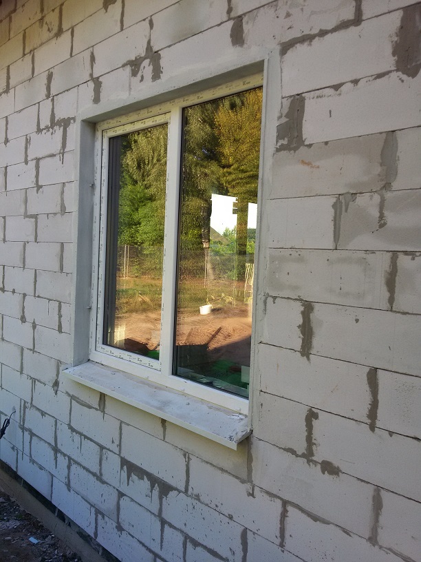

Зробили зовнішні відкоси. Скоро вселяємось :)

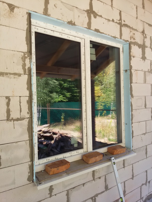

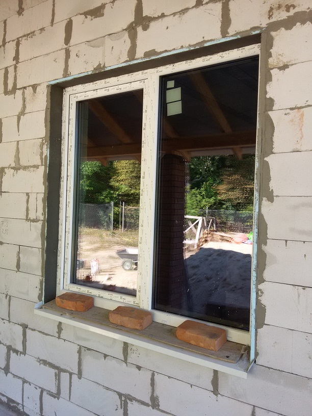

Утеплити ЕППС 2см, посадили на піну відливи:
Затянули сіткою і клеєм:
Погрунтували:

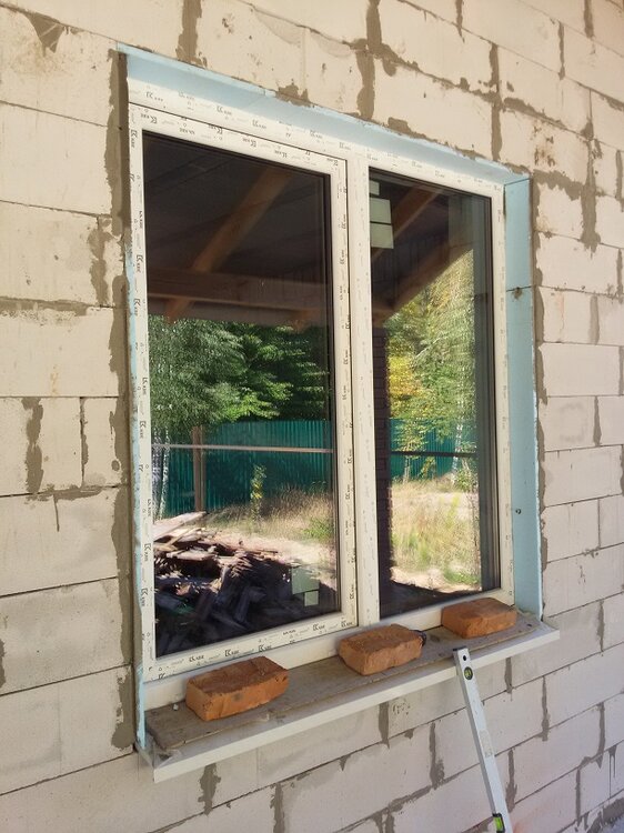

Головна помилка: не зняли наклейки з профіля, тепер трохи важко знімати.
А Ви ще утеплювати потім будете? Якщо так то зрозуміло чому не ставили кутник для відкосів.
А перед тим як змімати плівку легенько пройдіть ножиком канц. в куті вікно відкос, але так щоб вікно не подряпати, тоді плівка легко по лінії знімаэться.
Утеплення стін не плануємо, але якщо зовсім погано буде, то можна буде зробити.
Але в будь-якому випадку, будемо робити оздоблення навколо вікон (з вати скоріше всього), яке перекриє ЕППС і вже на тому куті будемо кутник давати.
А перед тим як змімати плівку легенько пройдіть ножиком канц. в куті вікно відкос, але так щоб вікно не подряпати, тоді плівка легко по лінії знімається.
Пробував, там залишки клею/грунтівки.....Важко, але зробимо.

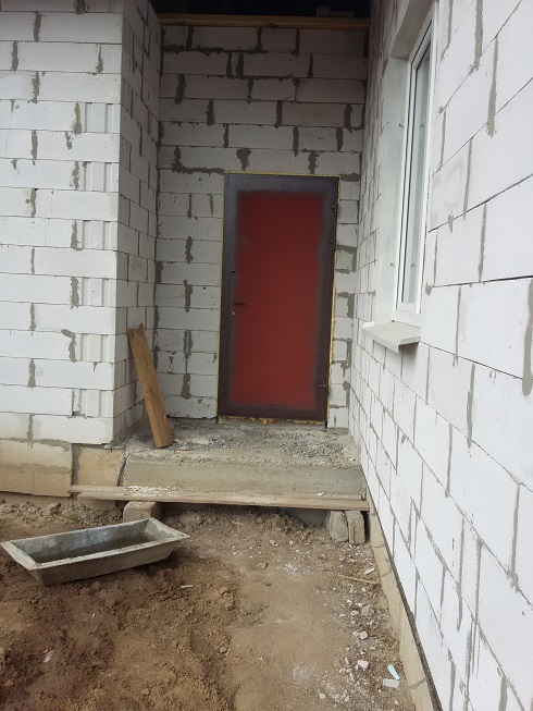

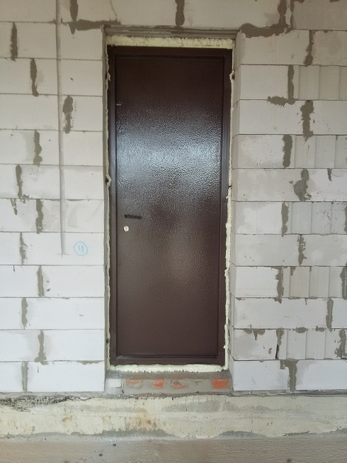

Все ніяк не міг сфотографувати наші двері, якщо комусь цікаво.
Отже, встановили нам двері без мдф-панелей поки, щоб ми їх не убили.
Коли закінчаться більш менш внутрішні роботи, тоді поставимо панелі.
Центральний вхід:
Гаражні двері зі сторони гаража вже готові (пофарбований метал), зі сторони тамбура буде мдф-панель:
До речі, дверний проєм в гараж вирішили збільшити, бо вирішили, що 70см, як малював архітектор, мало. Добре, що газоблок і сабельна пилка дозволяє це зробити за годину :)
Добрий день! Можливо я пропустив - а де Ви замовляли двері і в яку ціну вони Вам обійшлися? Дякую:beer:
Вітаю!
Двері замовляли в сусідньому селі Малютянка. 5км від ділянки.
Вхідні двері 12000, в гараж за скільки домовитесь.
Їхній сайт - dver-ka.com.ua/
Нам ще критично було, що вони виготовили їх за 5 днів.
