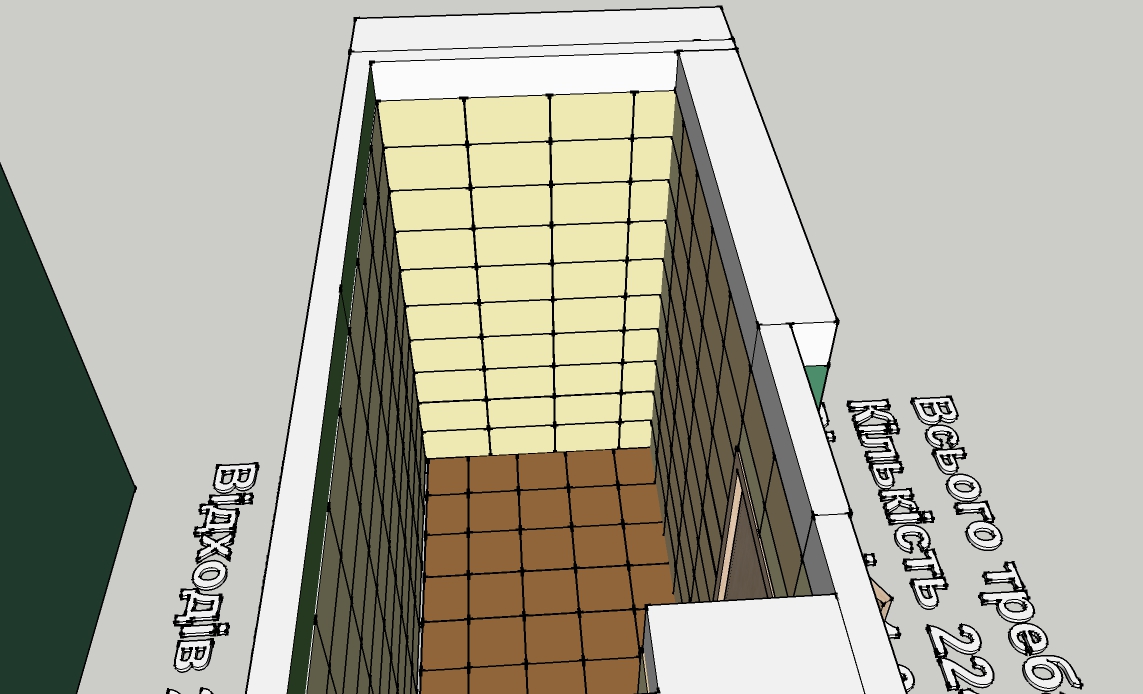

Алекс Епик Опубліковано: 10 грудня 2015 Поділитись Опубліковано: 10 грудня 2015 (змінено) Що до укладання плитки є один нюанс ! Я б навіть сказав "ЗОЛОТЕ ПРАВИЛО " : 1) Розкладаєте цілу плитку (стільки скільки влізе цілої плитки у ряд) потім забираємо одну, а решту розміщаємо строго по центру) і в результаті отримуємо у кутках половину або більше половини плитки. або можна перефразувати 1) Робимо так аби підрізка плитки була половина або більше половини плитки. Такий спосіб дає змогу отримати гарне розкладку плитку без усяких там"полосочек" "Клинышек" Казки майстрів типу : Ви що цеж скільки підрізки ? Ви що цеж скільки буде відходів ! Ви ж хочете зекономити ! А на самому ділі там під різки від 10 до 15 % максимум а по грошах це не так багато ! Головне потім не жити з цією "красою" заощадивши 300 - 500 грн. Саме головне правило майстрів це рух у напрямку найменшого опору ! А якщо все робити правильно то майстру в два рази більше підрізати а гроші ті самі ! Змінено 10 грудня 2015 користувачем Алекс Епик 3 Посилання на коментар Поділитися на інших сайтах More sharing options...

Sumchanka Опубліковано: 10 грудня 2015 Поділитись Опубліковано: 10 грудня 2015 Що до укладання плитки є один нюанс ! Я б навіть сказав "ЗОЛОТЕ ПРАВИЛО " : 1) Розкладаєте цілу плитку (стільки скільки влізе цілої плитки у ряд) потім забираємо одну, а решту розміщаємо строго по центру) і в результаті отримуємо у кутках половину або більше половини плитки. або можна перефразувати 1) Робимо так аби підрізка плитки була половина або більше половини плитки. Такий спосіб дає змогу отримати гарне розкладку плитку без усяких там"полосочек" "Клинышек" Казки майстрів типу : Ви що цеж скільки підрізки ? Ви що цеж скільки буде відходів ! Ви ж хочете зекономити ! А на самому ділі там під різки від 10 до 15 % максимум а по грошах це не так багато ! Головне потім не жити з цією "красою" заощадивши 300 - 500 грн. Саме головне правило майстрів це рух у напрямку найменшого опору ! А якщо все робити правильно то майстру в два рази більше підрізати а гроші ті самі ! У нас раскладку рисовала сама и заставляла предварительно выкладывать плитки по вариантам раскладки по несколько рядов желаемого вида. Да и ребята толковые! Им большой респект и уважуха! Результат совместной работы- отходов наверное и на половину квадрата не наберется, а запас который брали- около 4 кв.м как раз пойдет на гардероб 2-го этажа( в планах не было), и после этого,думаю, отходов будет еще меньше, так как там будут места, где будут использованы под шкаф обрезки сантиметров по 10-15 . 4 Посилання на коментар Поділитися на інших сайтах More sharing options...

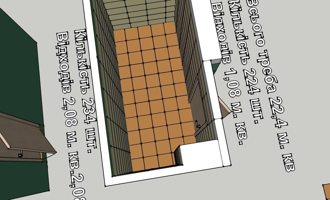

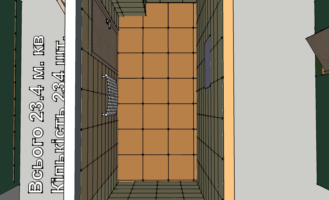

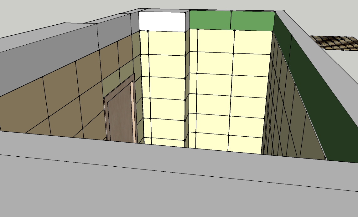

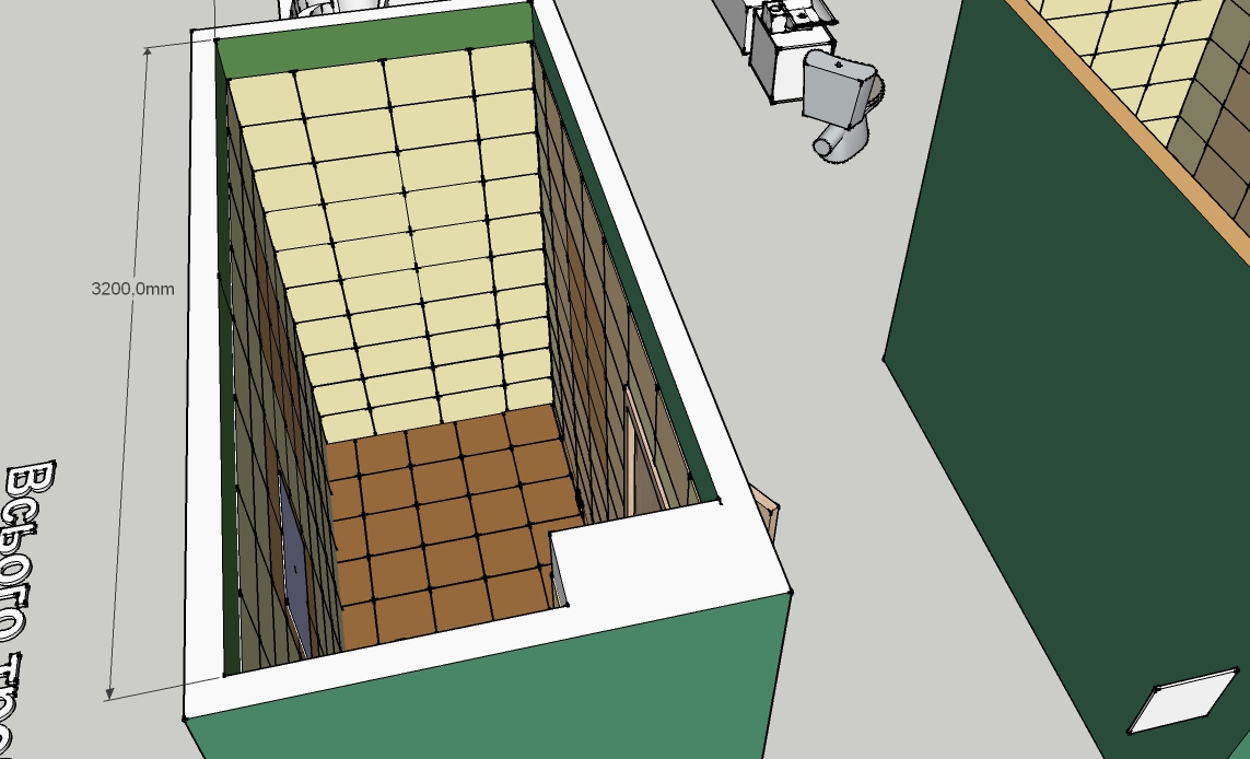

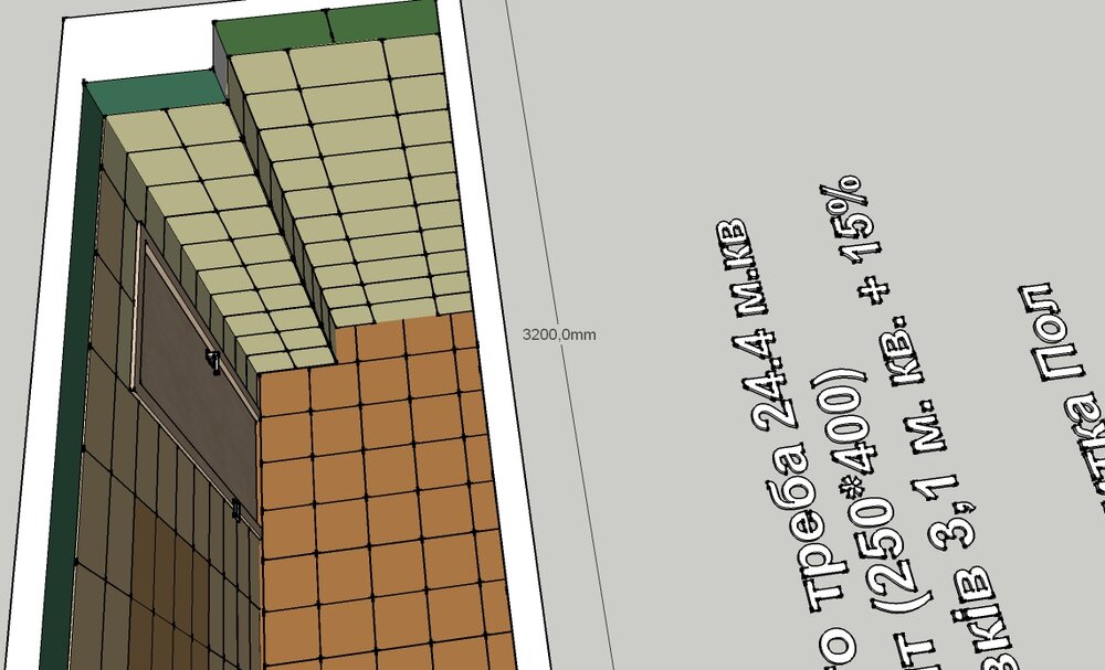

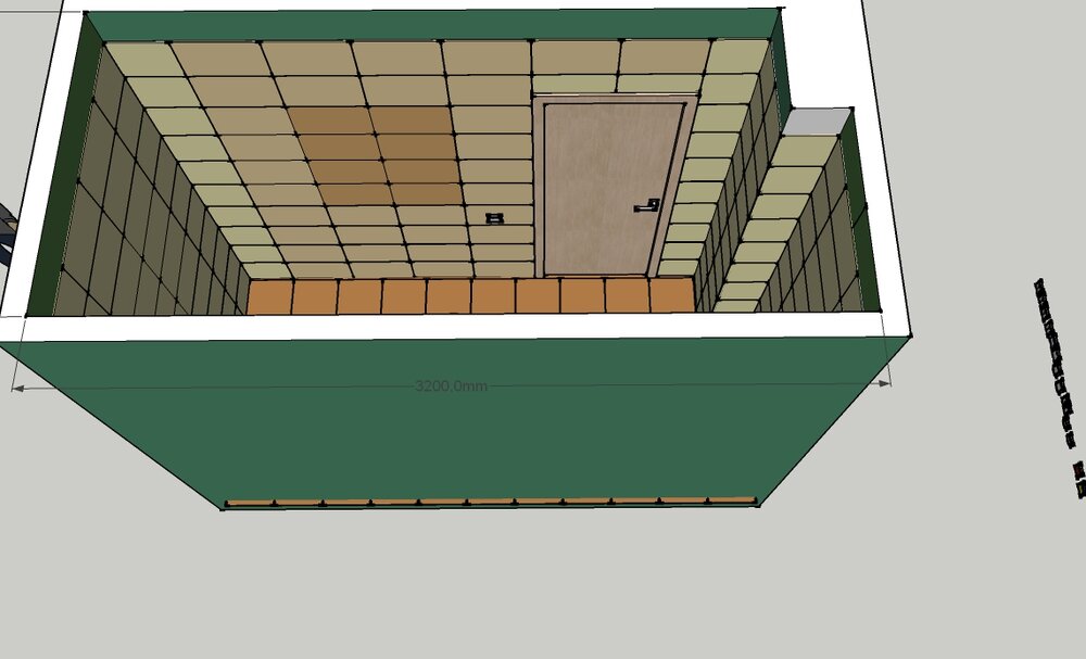

Алекс Епик Опубліковано: 10 грудня 2015 Поділитись Опубліковано: 10 грудня 2015 Ось намалював декілька прикладів! Просто вважаю що наприклад на Ванну кімнату треба 20 м. кв. * 200 грн = 4000 грн. і якщо взяти на підрізку 10 % і то це переросхід випливе в 400 грн. і не треба потім ламати голову чим там чи там заставити і подальшому лишається варіант перестановки ! Вважаю це не великою втратою! 5 Посилання на коментар Поділитися на інших сайтах More sharing options...
Sumchanka Опубліковано: 10 грудня 2015 Поділитись Опубліковано: 10 грудня 2015 Ось намалював декілька прикладів! Просто вважаю що наприклад на Ванну кімнату треба 20 м. кв. * 200 грн = 4000 грн. і якщо взяти на підрізку 10 % і то це переросхід випливе в 400 грн. і не треба потім ламати голову чим там чи там заставити і подальшому лишається варіант перестановки ! Вважаю це не великою втратою! В данном примере, как по мне, 2 кв м перерасхода -это много. Уменьшить перерасход можно еще подбором плитки, более подходящей по размеру, использованием декоров и фриз, а также можно использовать смешанную раскладку. У себя, один из вариантов, практически получался без отходов, а второй -процента 2-3. Ну а вообще, что-то мы от темы ТС отошли... 3 Посилання на коментар Поділитися на інших сайтах More sharing options...

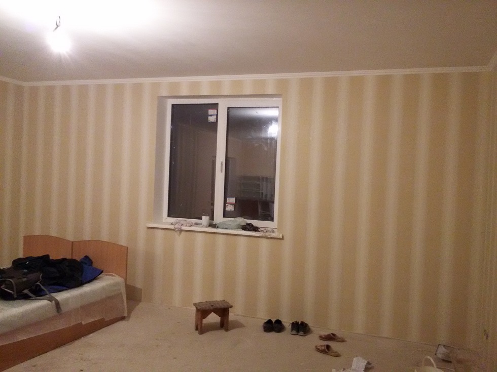

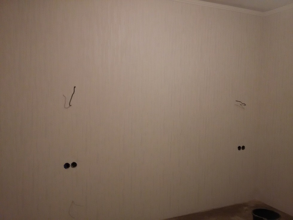

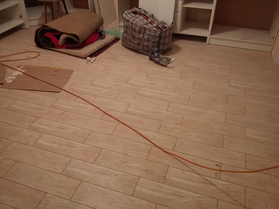

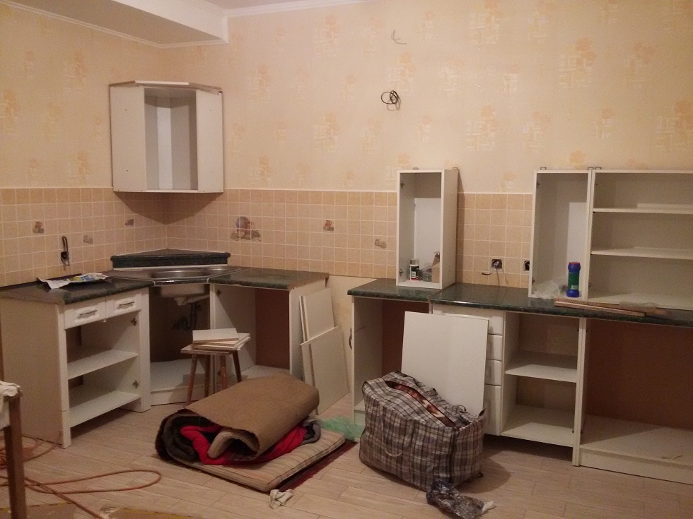

S1LENCE Опубліковано: 11 грудня 2015 Автор Поділитись Опубліковано: 11 грудня 2015 На минулих вихідних приїхали батьки і поклеїли 80% шпалер. Спальня має самі світлі шпалери, так як там дуже темно: Вітальня приймає колір в залежності від освітлення: Кухня зараз так виглядає: Розкладку плитки на підлозі тут краще видно: 15 Посилання на коментар Поділитися на інших сайтах More sharing options...
Sumchanka Опубліковано: 11 грудня 2015 Поділитись Опубліковано: 11 грудня 2015 Матрас- главный атрибут перед выходными, строительными... 2 Посилання на коментар Поділитися на інших сайтах More sharing options...
S1LENCE Опубліковано: 11 грудня 2015 Автор Поділитись Опубліковано: 11 грудня 2015 Матрас- главный атрибут перед выходными, строительными... Тепер вже ліжка є - трохи комфортніше Це раніше було матрас, машина.... Посилання на коментар Поділитися на інших сайтах More sharing options...

irobots Опубліковано: 14 грудня 2015 Поділитись Опубліковано: 14 грудня 2015 Наши поздравления по поводу переезда! По поводу плиты - у нас дешевые варочная и духовка фирмы El Fresco - так вот хотим их в дом забрать, а в квартиру оставим б/у из более дорогой техники, т.к. варочная и духовка El Fresco не то, что не уступает, а и превосходит заметно более дорогие аналоги по удобству пользования и характеристикам. По поводу плитки... Направление стрелки надо чередовать для того, чтобы скрывались возможные ошибки в геометрии плитки. очень хороший канал по укладке плитки от Сергея Мастера в ютюбе (в свое время весь просмотрел. Подробно рассказывает почему, что и как делать и показывает личным примером. Очень толковый канал - рекомендую. https://www.youtube.com/user/SergeyOliaMaster И еще по плитке. Легко считается поштучно сколько какой плитки надо. На ванную попортил только одну плитку, так что запас в 2-3 плитки это более чем достаточно. Ну и как правильно подметили, надо начинать выбор рисунка с выбора коллекции и производителя исходя из габаритов стен для лучшей раскладки. 4 Посилання на коментар Поділитися на інших сайтах More sharing options...

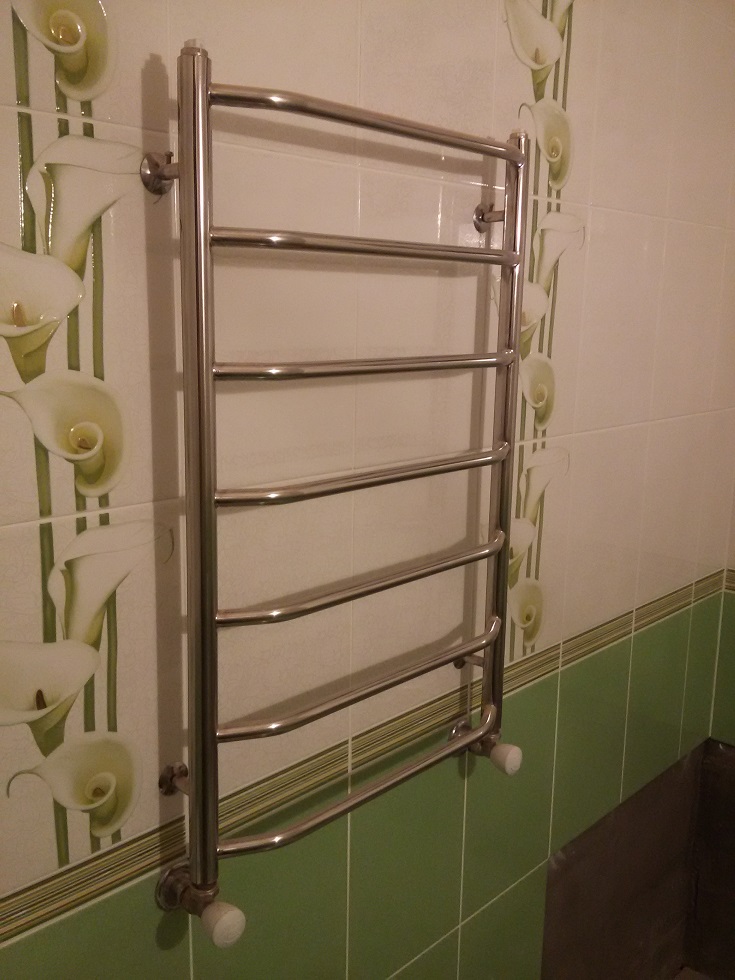

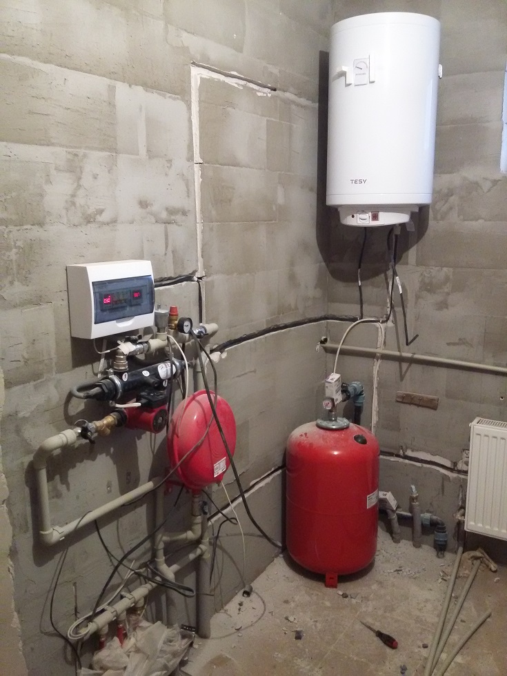

S1LENCE Опубліковано: 14 грудня 2015 Автор Поділитись Опубліковано: 14 грудня 2015 До переїзду ще потрібно було завести воду. Труби і кабель вже давно були заведені, залишилось підключити. Змонтували бойлер, ГА, реле тиску (поки відрегульоване на 1.5-2.8 атм). Все підключено через ПЗВ, поки без проблем: Також встановили рушникосушарку. Все хотів робити з можливістю роботи від електрики, але ціна цього тену (1200грн) майже як нової рушникосушарки (1400грн), та й самі продавці здивовано питали, навіщо для себе таке брати. Тому працює лише від контура опалення: 10 Посилання на коментар Поділитися на інших сайтах More sharing options...
Sumchanka Опубліковано: 14 грудня 2015 Поділитись Опубліковано: 14 грудня 2015 Також встановили рушникосушарку. А вопрос такого плана- кругленькие накладочки между плиткой и полотенчиком в местах крепления брали отдельно или были в комплекте? Я как-то упустила этот момент, а теперь надо, да еще желательно белые( у нас полотенчик белый). Может подскажите( или товарищи) где такое добро глянуть? Посилання на коментар Поділитися на інших сайтах More sharing options...
