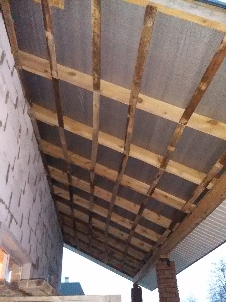

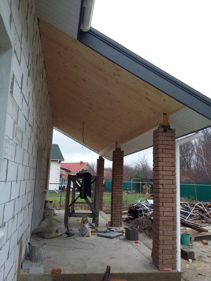

На веранді вирішили підшити дерев'яною вагонкою.
Спочатку набили каркас з досок - розібраних піддонів з газоблоку:
Далі набили саму вагонку, всі кутники, плінтуси і полакували 1 раз - як раз встигли до заморозків. Весною ще 2 рази полакуємо:
Залишилось докласти цеглу, щоб було закінчення. Ніяк не можу знайти таку саму цеглу.... Буду на вихідних шукати такої ж форми, але іншого кольору.

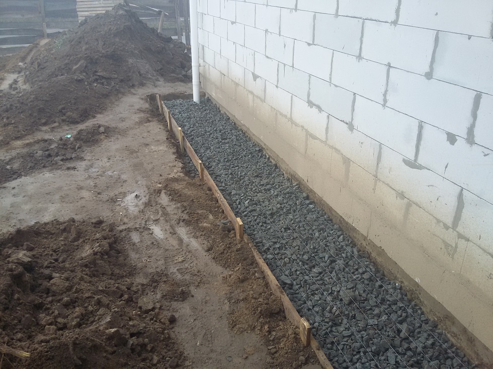

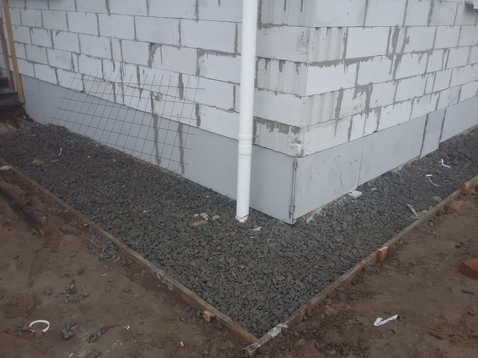

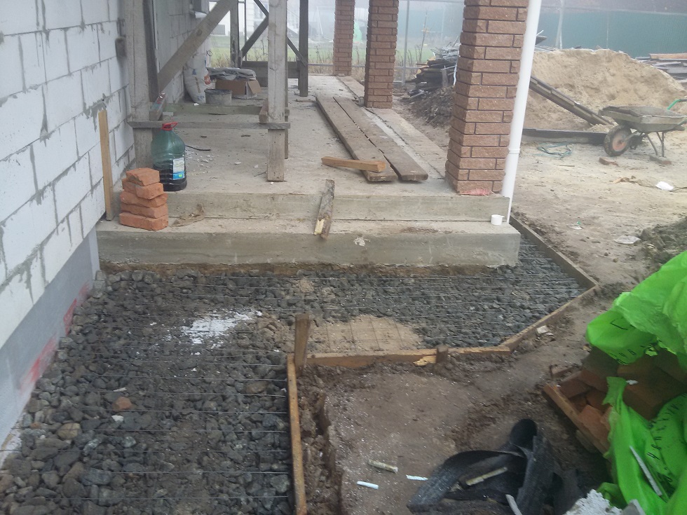

Наступним етапом, який ми встигли до дощів і похолодання, була відмостка і організація збору дощової води. І також утеплення фундаменту.
Для збору води прокопали траншеї, поклали під кутом каналізаційні труби. Місце входження водостічної труби (ф90мм) в каналізаційну трубу (ф110мм) запінили.
Процес:
Деформаційних швів немає, так як зверху буде ФЕМ, і тріщини ролі не зіграють.
Ширина відмостки різна під різне використання: для проходу 1м, інша 60см, біля веранди 40см.
