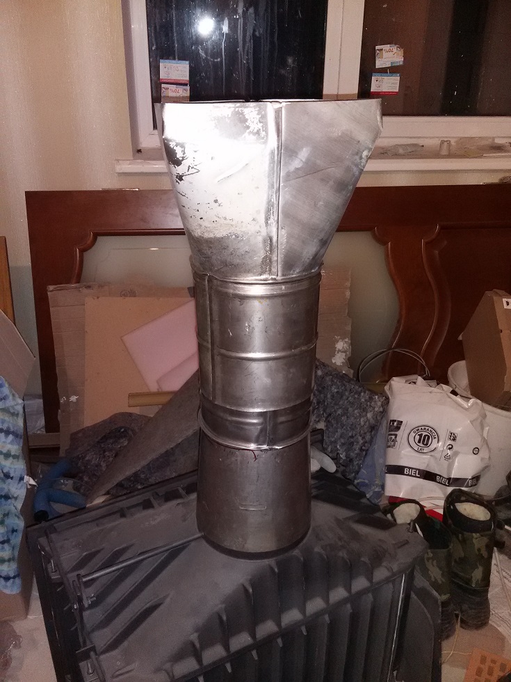

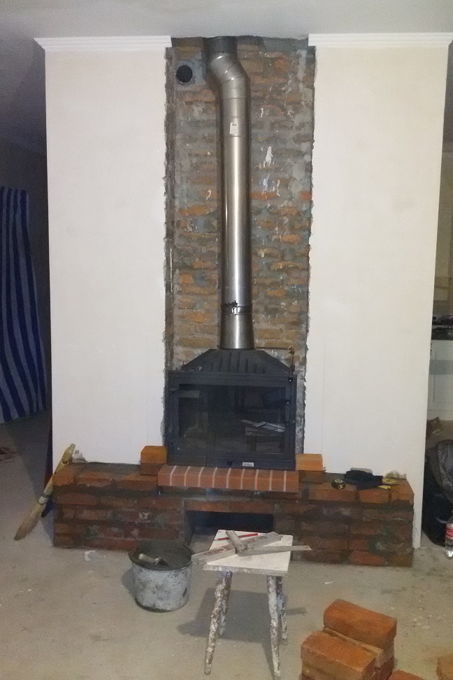

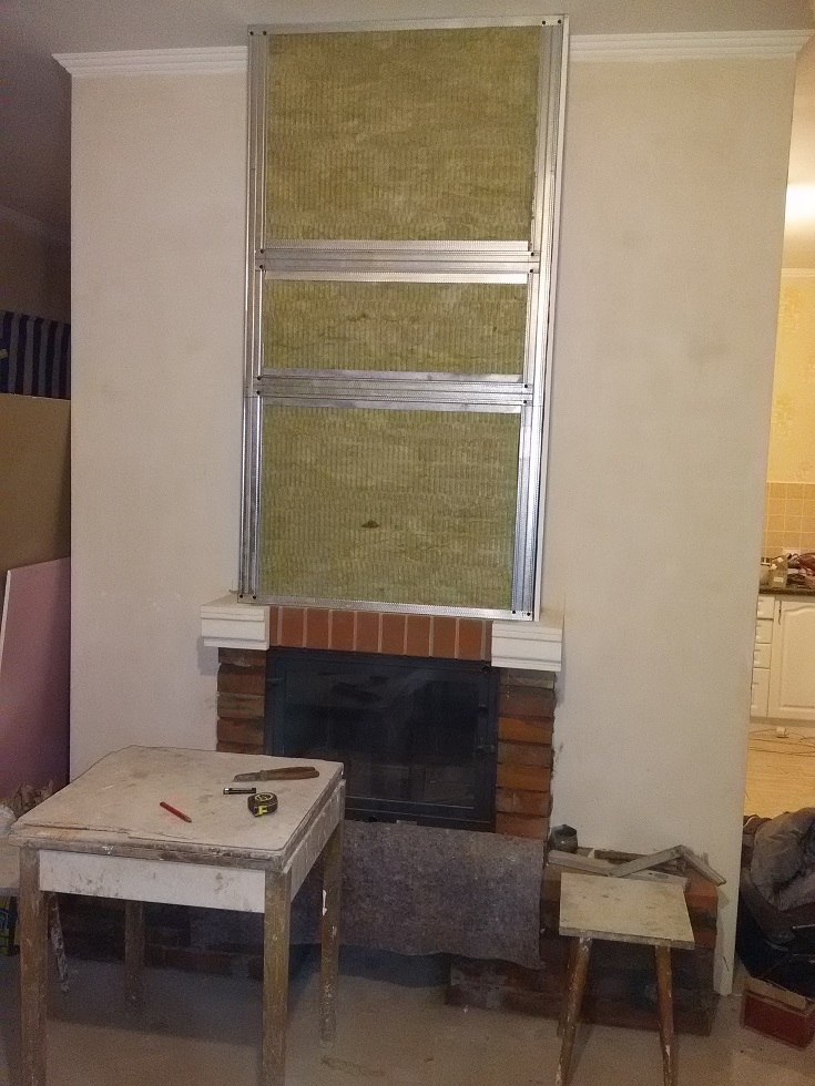

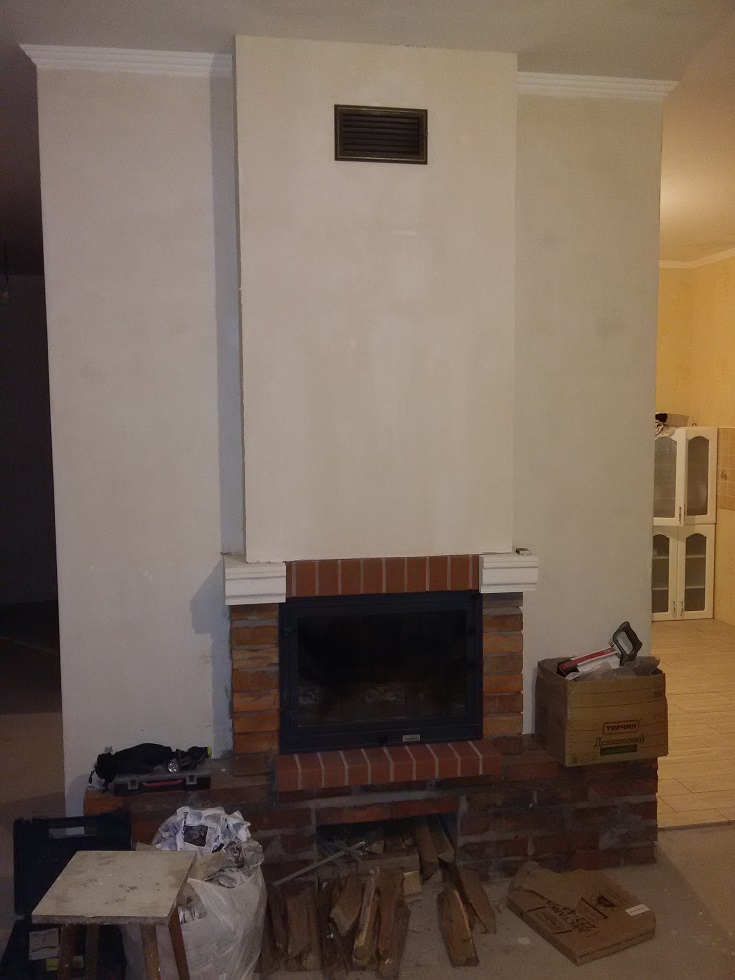

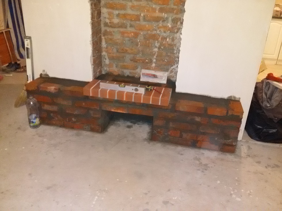

S1LENCE Опубліковано: 17 січня 2016 Автор Поділитись Опубліковано: 17 січня 2016 31 грудня також встигли змонтували камін (залишилось обкласти його). Виклали тумбочки і місце для дров: До топки на металобазах знайшли нержавійку від пральних машин і замовити перехідник ф200-ф180 і перехідни ф180-130х270: Встановили топку: Обшили: Закрили гіпсокартоном і встановили вентиляційну решітку (також є ще повітропровід у спальню): Результатом задоволений - зараз вмикаємо опалення вдвічі рідше. Та й добре просто перед каміном посидіти, на вогонь подивитись. 12 Посилання на коментар Поділитися на інших сайтах More sharing options...

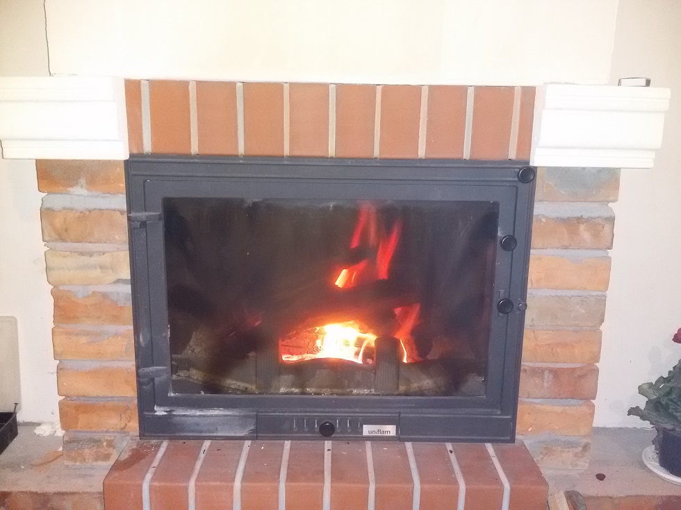

Mikloshill Опубліковано: 17 січня 2016 Поділитись Опубліковано: 17 січня 2016 З святами! А де фотографія працюючої топки? Які відгуки про Кікатерм? Посилання на коментар Поділитися на інших сайтах More sharing options...
Sumchanka Опубліковано: 17 січня 2016 Поділитись Опубліковано: 17 січня 2016 А вату Фаэрок жаростойкую использовали или что-то другое? А там где решетка вырезали отверстие? 1 Посилання на коментар Поділитися на інших сайтах More sharing options...
URA-YURA Опубліковано: 17 січня 2016 Поділитись Опубліковано: 17 січня 2016 31 грудня також встигли змонтували камін Ваня, вітаю! Молодчинка! Чем-то обшивал (закрывал) минвату внутри конвекционной камеры? 1 Посилання на коментар Поділитися на інших сайтах More sharing options...
S1LENCE Опубліковано: 18 січня 2016 Автор Поділитись Опубліковано: 18 січня 2016 А вату Фаэрок жаростойкую использовали или что-то другое? А там где решетка вырезали отверстие? Так все і є. Жаростійка вата файерок. Отвір вирізали Ви вже свій коли запустите? Добавлено через 1 минуту Ваня, вітаю! Молодчинка! Чем-то обшивал (закрывал) минвату внутри конвекционной камеры? Нічим. Сама вата йде з однієї сторони з фольгою Як результат - гіпсокартон кімнатної температури Добавлено через 9 минут З святами! А де фотографія працюючої топки? Які відгуки про Кікатерм? Дякую, і Вас! Горить як у всіх скоро викладу, поки палю в середньому через день. Дрова є, процес не важкий. Про кітотерм що можна сказати - звичайний електричний котел без додаткових функцій. Гарно працює коли час від часу потрібно підігріти воду. Різко підняти температуру ним не вийде. Температура зараз не проблема, мене більше вологість хвилює.... Противники теплої підлоги кажуть, що тп повітря сушить..... щось не видно 2 Посилання на коментар Поділитися на інших сайтах More sharing options...

S1LENCE Опубліковано: 20 січня 2016 Автор Поділитись Опубліковано: 20 січня 2016 А де фотографія працюючої топки? Вогонь ще потрібно вміти фотографувати, і точно не телефоном.. 9 Посилання на коментар Поділитися на інших сайтах More sharing options...
trik Опубліковано: 20 січня 2016 Поділитись Опубліковано: 20 січня 2016 Вогонь ще потрібно вміти фотографувати, і точно не телефоном.. стекло закопченное после протопки? Посилання на коментар Поділитися на інших сайтах More sharing options...
S1LENCE Опубліковано: 20 січня 2016 Автор Поділитись Опубліковано: 20 січня 2016 стекло закопченное после протопки? Трохи є, хоч палю дуб Посилання на коментар Поділитися на інших сайтах More sharing options...
