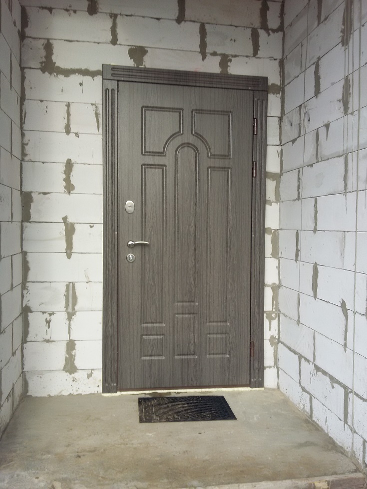

S1LENCE Опубліковано: 29 грудня 2015 Автор Поділитись Опубліковано: 29 грудня 2015 Вхідні і гаражні двері, нарешті, прийняли свій кінцевий вигляд, тобто обшились мдф панелями: Стало тепліше в тамбурі Тільки от через високу вологість (?) внутрішня сторона дверей постійно мокра... Або як раз точка роси виходить на краю дверей... 2 Посилання на коментар Поділитися на інших сайтах More sharing options...
Prinyk Опубліковано: 29 грудня 2015 Поділитись Опубліковано: 29 грудня 2015 Тільки от через високу вологість (?) внутрішня сторона дверей постійно мокра..много влаги еще в доме, пройдет 1 Посилання на коментар Поділитися на інших сайтах More sharing options...
S1LENCE Опубліковано: 29 грудня 2015 Автор Поділитись Опубліковано: 29 грудня 2015 много влаги еще в доме, пройдет Так, її там дійсно дуууже багато, ще на стелі конденсат з"являється, який і не дав нам дофарбувати стелю. Посилання на коментар Поділитися на інших сайтах More sharing options...

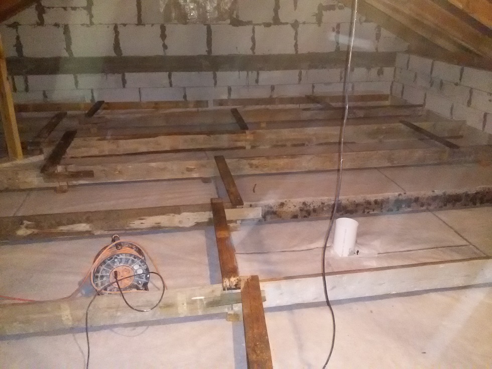

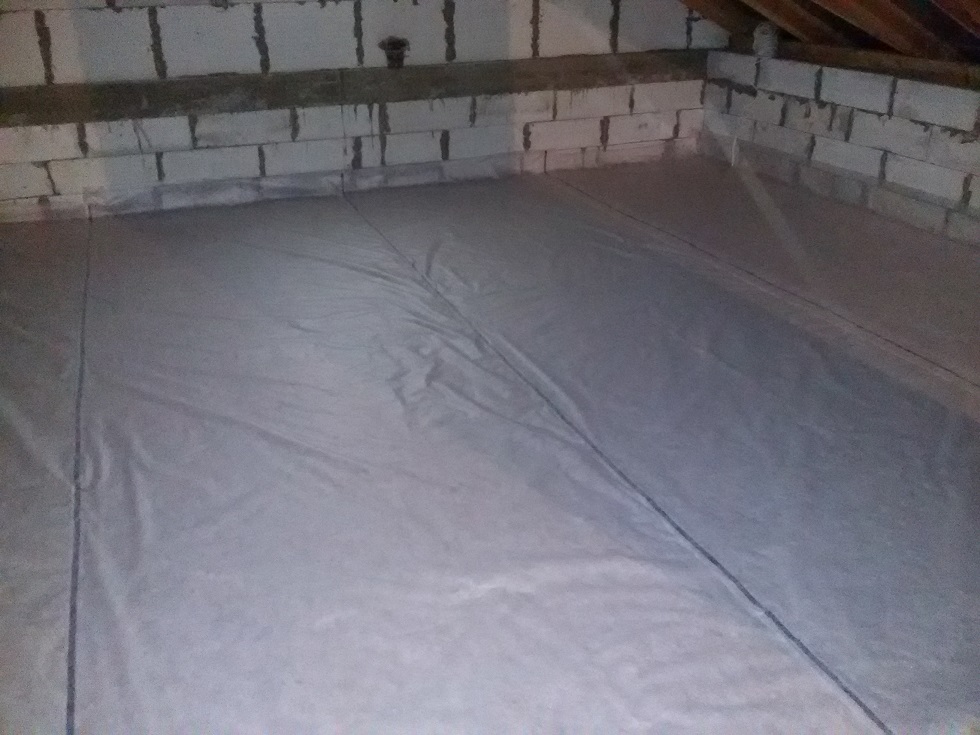

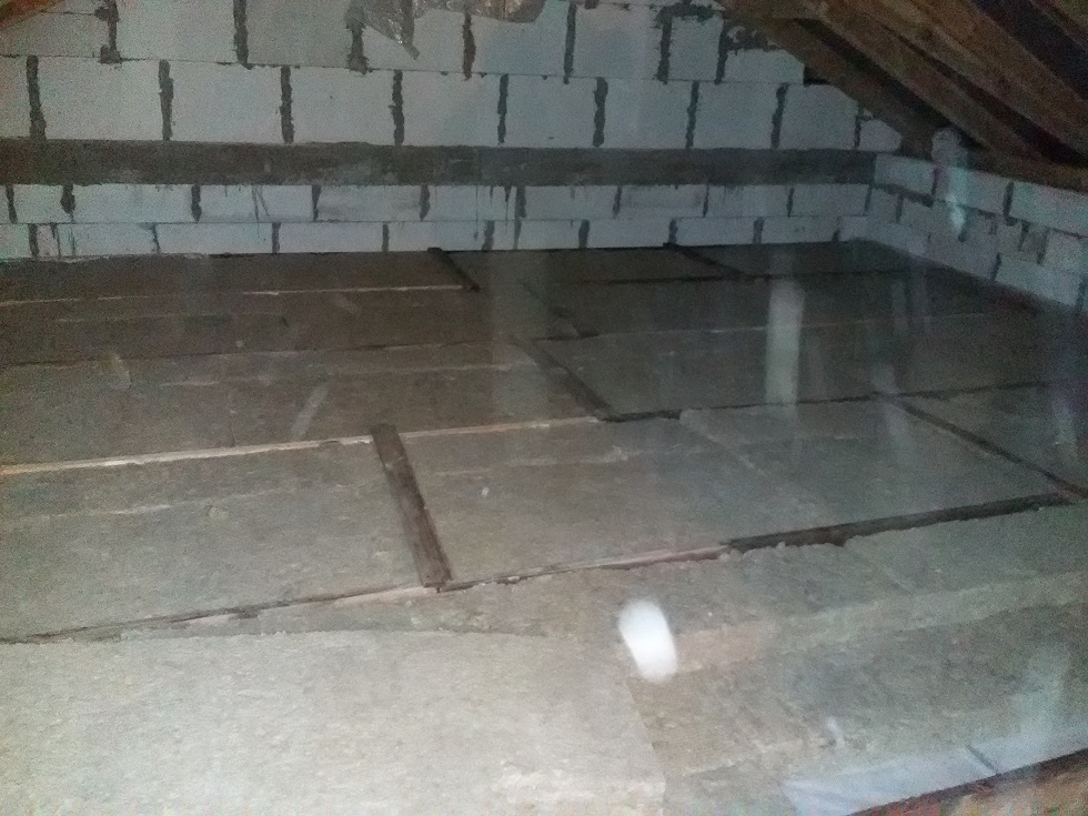

S1LENCE Опубліковано: 30 грудня 2015 Автор Поділитись Опубліковано: 30 грудня 2015 Настали морози - пора утеплятись Горище то в нас бетонне і холодненьке, особливо в місцях проходження балок Теріви. Кинули пароізоляцію, шви проклеїли розкрученою стрічкою К-2: Форумчанин Legus привіз вату. 24м3 зайняло чимало простору гаражу. На фото 80% вати: Покопались в залишках досок ще з фундаментних часів і знайшли майже всю деревину для створення каркасу: Поки я працював, батько розкинув за 2 днів 80м2 вати з перев"язкою швів: Залилишось купити дошку на настил зверху. 10 Посилання на коментар Поділитися на інших сайтах More sharing options...
Sumchanka Опубліковано: 30 грудня 2015 Поділитись Опубліковано: 30 грудня 2015 Форумчанин Legus привіз вату. 24м3 зайняло чимало простору гаражу. На фото 80% вати: Когда-то у нас одна из спален была забита полностью- вид был еще тот:D Поки я працював, батько розкинув за 2 днів 80м2 вати з перев"язкою швів Хороший у Вас папа- цените и берегите его ! 2 Посилання на коментар Поділитися на інших сайтах More sharing options...
StNick Опубліковано: 30 грудня 2015 Поділитись Опубліковано: 30 грудня 2015 А что это за белая труба? 1 Посилання на коментар Поділитися на інших сайтах More sharing options...
Sumchanka Опубліковано: 30 грудня 2015 Поділитись Опубліковано: 30 грудня 2015 А что это за белая труба? И почему-то похоронили в вате:D 1 Посилання на коментар Поділитися на інших сайтах More sharing options...
S1LENCE Опубліковано: 30 грудня 2015 Автор Поділитись Опубліковано: 30 грудня 2015 Це гільза або майбутня частина трубопроводу витяжки кухні. Скоро ще комини у ваті заховаємо Посилання на коментар Поділитися на інших сайтах More sharing options...
StNick Опубліковано: 30 грудня 2015 Поділитись Опубліковано: 30 грудня 2015 что если вывести выше дерева и заглушку 110 поставить? Посилання на коментар Поділитися на інших сайтах More sharing options...
S1LENCE Опубліковано: 31 грудня 2015 Автор Поділитись Опубліковано: 31 грудня 2015 что если вывести выше дерева и заглушку 110 поставить? Навіщо? Краще поскоріше витяжку змонтувати і трубу до комина довести І вона 125мм Посилання на коментар Поділитися на інших сайтах More sharing options...
trik Опубліковано: 31 грудня 2015 Поділитись Опубліковано: 31 грудня 2015 Навіщо? Краще поскоріше витяжку змонтувати і трубу до комина довести І вона 125мм цю трубу утеплювати будете? 2 Посилання на коментар Поділитися на інших сайтах More sharing options...

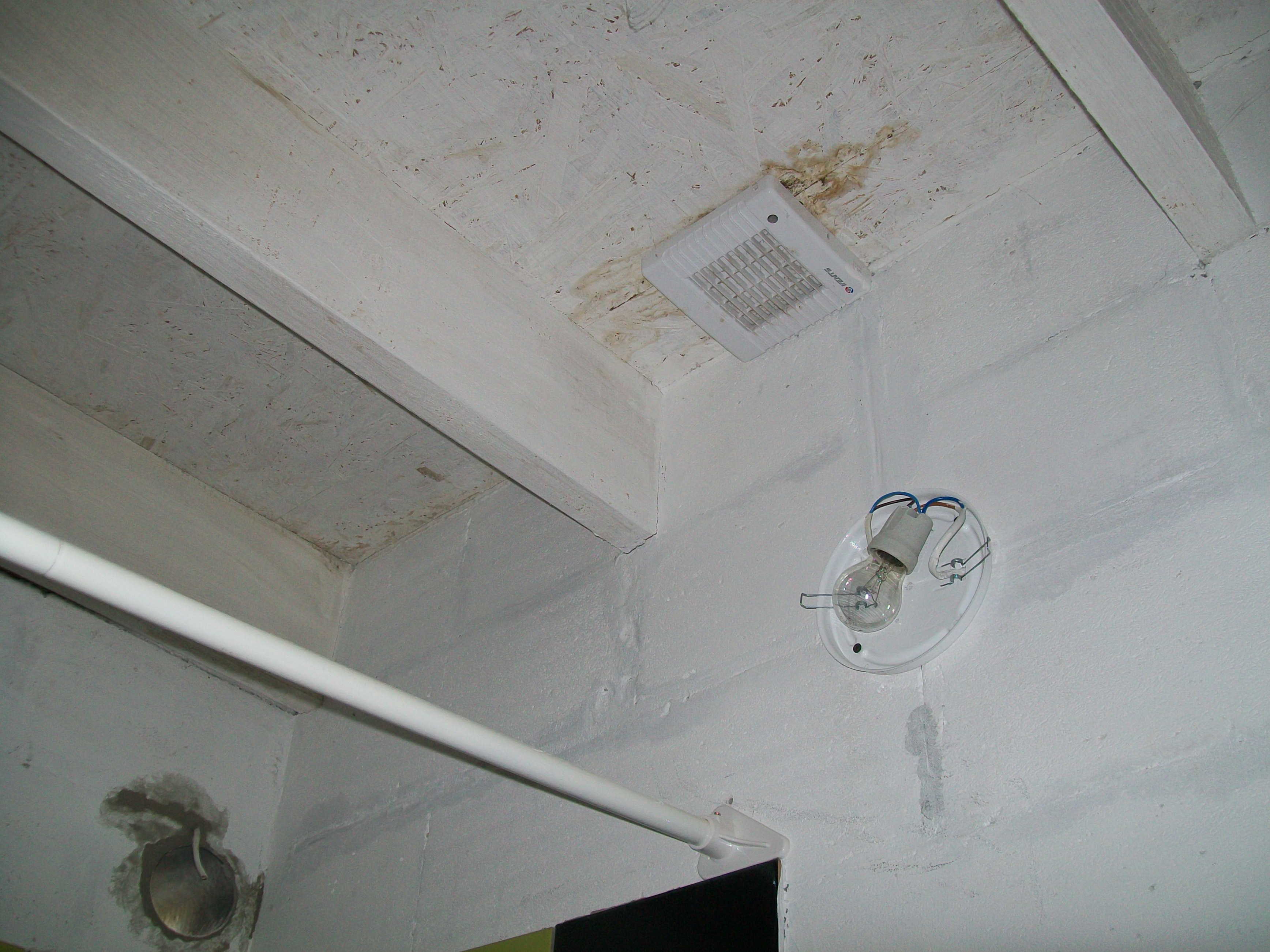

Vikctor Опубліковано: 31 грудня 2015 Поділитись Опубліковано: 31 грудня 2015 Все-таки це пластик, а не метал, не так повинні плакати. Не раз читал про гильзование вентканалов пластиковой канальей без утепления и про обильные "осадки" в районе решёток в помещениях... 1 Посилання на коментар Поділитися на інших сайтах More sharing options...
AНДРЮША Опубліковано: 31 грудня 2015 Поділитись Опубліковано: 31 грудня 2015 Все-таки це пластик, а не метал, не так повинні плакати. Але було б добре все утеплити Я сначала сделал выход вентиляции с\у пластиком на холодный чердак вертикально вверх. Труба проходила через утеплитель. Но конденсат таки был, переделал через стену с уклоном. Возможно, я что то не так натворил, но результат был таким. 3 Посилання на коментар Поділитися на інших сайтах More sharing options...
S1LENCE Опубліковано: 31 грудня 2015 Автор Поділитись Опубліковано: 31 грудня 2015 Я сначала сделал выход вентиляции с\у пластиком на холодный чердак вертикально вверх. Труба проходила через утеплитель. Но конденсат таки был, переделал через стену с уклоном. Возможно, я что то не так натворил, но результат был таким. Тому що не рекомендовано виводити вентиляцію на горище, для цього є комини. Я конденсат на стелі без утеплення і в себе бачив. Вчора цікаве місце кондесату спостерігав: отвір, де проходить кабель від щитка в гаражі до паливної поки не був зароблений. Як результат - частина кабеля біля отвору в паливній мокра. Тому, звісно, всі вентканали потрібно утеплювати, хоча б 1м від підлоги. Добавлено через 1 минуту Не раз читал про гильзование вентканалов пластиковой канальей без утепления и про обильные "осадки" в районе решёток в помещениях... Це так. Але навіщо їх взагалі гільзувати..? Посилання на коментар Поділитися на інших сайтах More sharing options...

korund Опубліковано: 5 січня 2016 Поділитись Опубліковано: 5 січня 2016 Настали морози - пора утеплятись Горище то в нас бетонне і холодненьке, особливо в місцях проходження балок Теріви.... Поки я працював, батько розкинув за 2 днів 80м2 вати з перев"язкою швів: .... Залилишось купити дошку на настил зверху. Я бы еще поперек балок кинул рейку 60х60, скажем, и между рейкой тоже постелил бы вату 50мм толщиной, тоже поперек балок. Таким способом устраняются мостики холода по балкам. Ну, и лишние 5см ваты - лишними не бывают..... 3 Посилання на коментар Поділитися на інших сайтах More sharing options...
