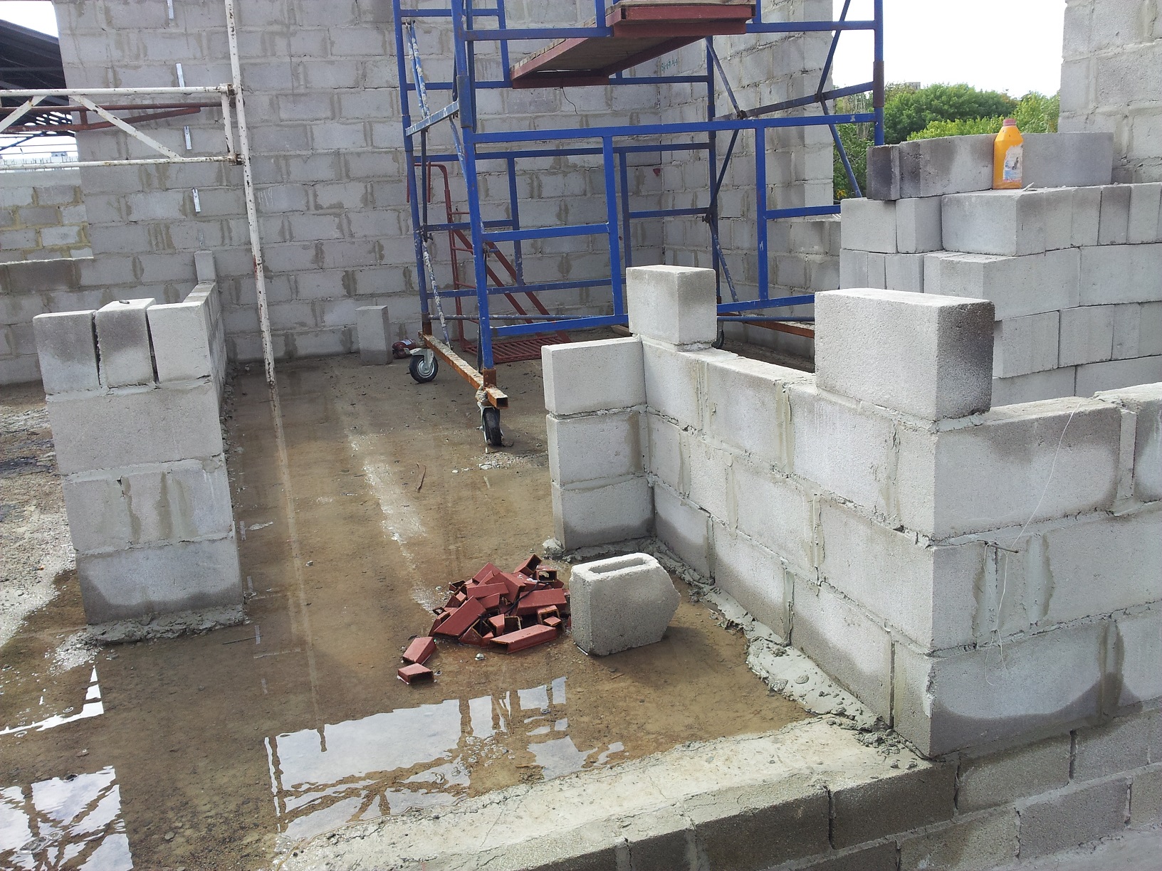

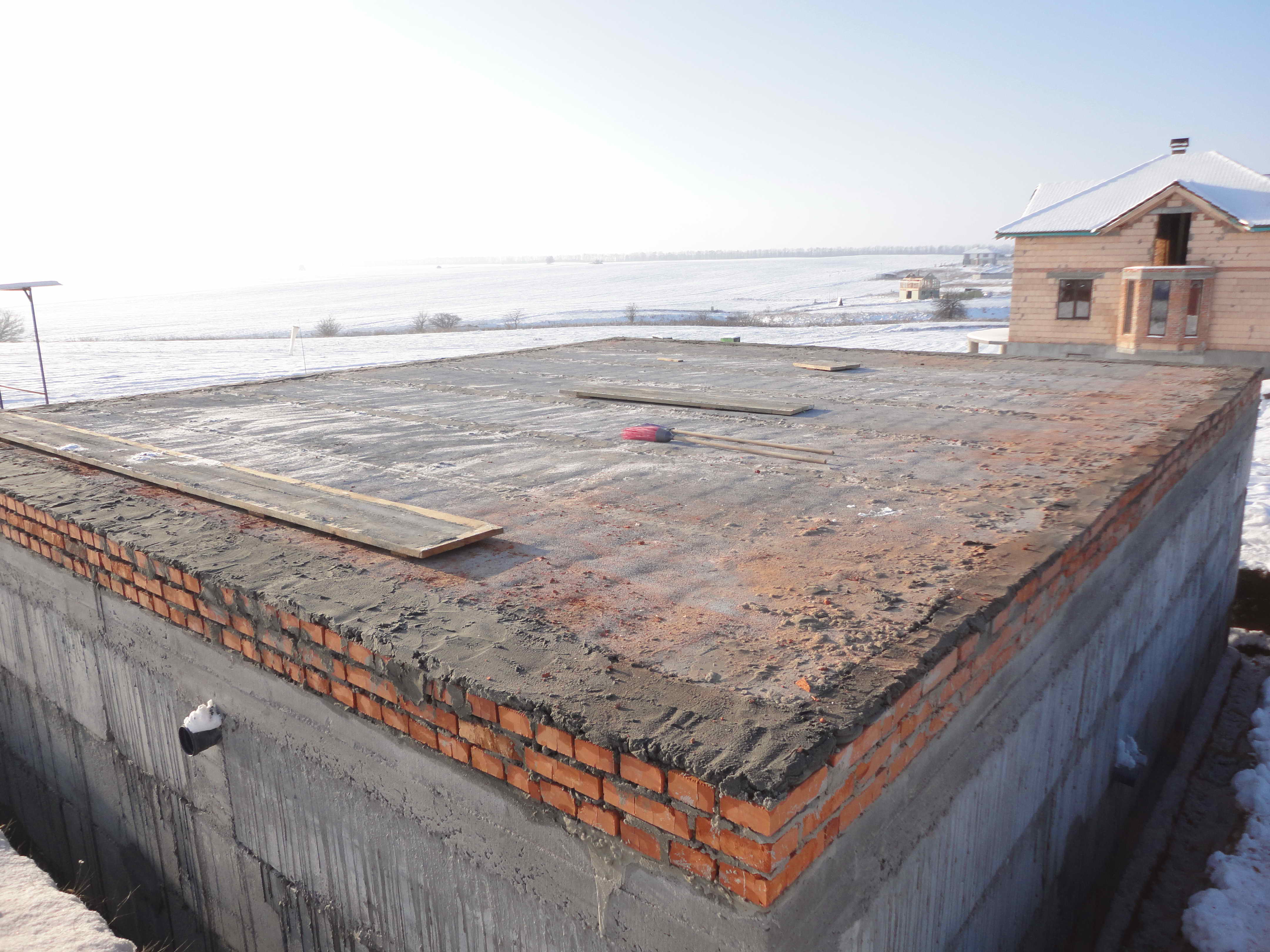

Имеем цокольный этаж перекрытый плитами перекрытия. ПК обложены кирпичём по периметру вровень с плитами. Стыки между ПК заделаны раствором, но вода всё таки просачивается. Сверху ПК будет кладка жилого этажа из керамоблоков, но неизвестно когда. Вопрос: можно ли постелить рубероид со смоляной основой прямо на ПК? Возможно ли таким образом избежать протекание воды через потолок? Этот вариант как временная мера, до начала кладки стен и крыши.
Может есть другой "временный" способ избавиться от влаги?

Что вас смущает в этих протечках?
Да, до этого лета. Все стыки забиты. Некомфортно работать внутри, особенно когда дождь идёт.
Как Вам посоветовали - забейте, все так строятся, иногда промокают, после высыхают, нормально... А любое укрытие будет Вам мешать возводить стены, перегородки... Пока крышу не смонтируете, будете иногда намокать.

Таки не плёнка. Плёнка уже прошедший этап. Купил некондицию профлиста, из того металла что оборачивают рулоны профполосы для транспртировки. Дёшево и надёжно.
На форуме продают банерную ткань б/у, купил себе такой 15x11 и уже год накрыт подвал...сухо.
