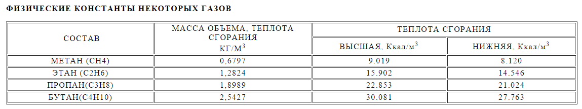

Андрей при указании низшей теплоты он может выделить 50квт
но при высшей (учитывающей конденсацию водяного пара) 55 квт. Так понятнее?
Но во всех справочниках давным давно принято указывать низшую теплоту сгорания.Если сейчас резко начать изменить методику и указывать везде высшую, то прийдется изменить все книги, учебники, все справочники.
Тогда КПД обычного котла будет 80, а конденсационника 90 % как некоторые здесь добиваются, КПД ТТшников станет 60%. потому что для дерева тоже указывается низшая теплота
Но никто этого делать не будет, поэтому и приняли ученые КПД конденсационника 107% так проще чем менять всю историю.
Высшей теплотой сгорания Q, называют количество тепла в ккал, выделяемое при полном сгорании 1 кг твердого или жидкого топлива или 1 нма газообразного топлива при условии, что образующиеся при сгорании водяные пары сконденсированы

Андрей, представь себе если 30% сейчас начнет применять в расчете КПД высшую теплоту, а 70 продолжит применять низшую. Каким образом их скоординировать? что с чем сравнивать? ты не думаешь, что это породит полный сумбур.... ТТ котел будет иметь КПД 75, обычный котел 80, конденсационник 90, пелетник 95!!!!, тепловой насос 100%..
Как считать реальную энергию? это хаос. именно чтобы не было такого хаоса ученые решили породить парадокс и назначили конденсационнику КПД 107% чтобы не менять принцип расчета КПД других котлов...

и еще раз для закрепления
Если применять низшую теплоту сгорания ( как это было десятилетиями пока не открыли возможность выделить еще тепло конденсации водяного пара в выхлопных газах, именно низшая теплотворность применялась в расчетах), то КПД котлов относительно низшей теплоты были таковы.
ТТ-70%
Пеллетник 85%
обычный газовый 92%
После того как открыли возможность собирать тепло конденсации ( по сути использовать высшую теплоту сгорания), то по нормальному нужно было все КПД привести в соответствии с высшей теплотой сгорания и во всех расчетах отныне использовать высшую теплоту, тогда бы картина была приблизительно такой
ТТ 63%
Пеллетник-77%
обычный газовый 83%
конденсационник -94%
Но решили не рушить устоявшиеся каноны и оставили расчет КПД по низшей теплоте сгорания, поэтому конденсационнник стал парадоксом в умах тех, кто не понимает о чем речь и его КПД обозначается как парадоксальное высше 100. так проще сранивать
ТТ-70%
Пеллетник-85%
обычный газовый 92%
конденсационный -103%
Конечно же он не производит тепло ниоткуда....Просто научились в технике получить тепло из выхлопа за счет его конденсации на прохладном предмете ( в случае с котлом- стенке теплообменника)
Высшая теплота сгорания включает теплоту испарения водяных паров. Нижняя теплота сгорания исключает теплоту испарения водяных паров, которое, выделяясь при сгорании, обычно выходит с парами через дымоход.
В зависимости от агрегатного состояния влаги в продуктах сгорания различают высшую
(Q
p
B) и низшую теплоту сгорания (Q
p
H).
Высшая теплота сгорания Q
p
B (Higher Heating Value HHV = Higher Calorific Value HCV
= Gross Calorific Value = GCV) – количество теплоты, которое выделяется при полном
сгорании топлива, включая теплоту конденсации водяных паров при охлаждении
продуктов сгорания. Продуктами сгорания являются газообразные двуокись углерода
(СО2), двуокись серы (SО2) и вода (Н2О) в жидком состоянии. При этом как исходные
вещества, так и продукты сгорания находятся в стандартных условиях.
Низшая теплота сгорания Q
p
H (Lower Heating Value LHV = Lower Calorific Value LCV =
Net Calorific Value NCV) – количество теплоты, которое выделяется при полном сгорании
топлива, без учёта теплоты конденсации водяного пара.
Влага в продуктах сгорания топлива образуется при горении горючей массы водорода Н, а
также при испарении влаги топлива W. В продукты сгорания попадает также и влага
воздуха, использованного для горения. Однако ее обычно не учитывают. При содержании
в топливе водорода с горючей массой Нр
кг при горении образуется 9НР
кг влаги. При
этом в продуктах сгорания содержится (9НР
+ WP
) кг влаги. На превращение 1 кг влаги в
парообразное состояние затрачивается 2514 кДж теплоты (600 ккал). Теплота, затраченная
на испарение влаги, не будет использована, если конденсации паров воды не произойдет.
В этом случае получим низшую теплоту сгорания.
Окей почитал немного, можно согласится. Вы скорее правы относительно кпд конденсационника в 103% при таком роскладе
1 кВт тепла добытый конденсационником стоит 0,53 копейки при цене на газ 7,2 грн
и это выгодней чем електричеством почти в 2 раза. И даже если учесть ночной тариф станет приблизительно одно и тоже. что ночью електричеством что круглосуточно газом. Но всеравно это очень дорого. И в этом есть 1 но - неизвесно какова цена газа будет состоянием на 1 марта 2017 года, когда електричество будет по цене 0,90 грн.
На своей страничке фейсбук переделаю табличку по затратам, реально допустил ошибки.
