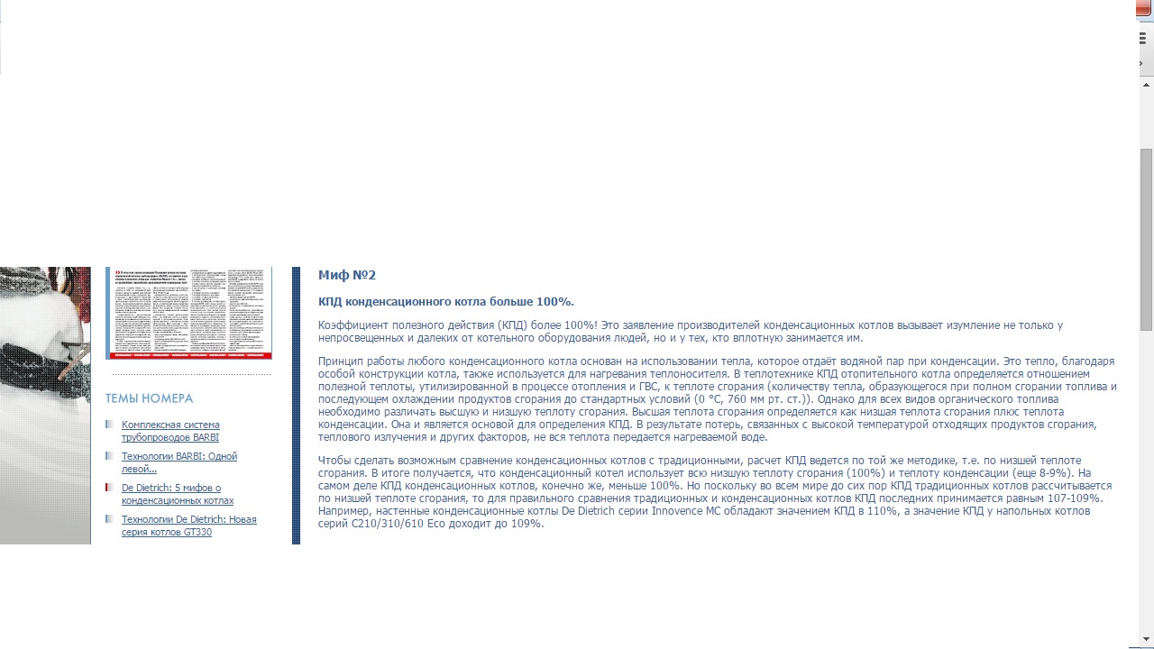

и еще раз для закрепления
Если применять низшую теплоту сгорания ( как это было десятилетиями пока не открыли возможность выделить еще тепло конденсации водяного пара в выхлопных газах, именно низшая теплотворность применялась в расчетах), то КПД котлов относительно низшей теплоты были таковы.
ТТ-70%
Пеллетник 85%
обычный газовый 92%
После того как открыли возможность собирать тепло конденсации ( по сути использовать высшую теплоту сгорания), то по нормальному нужно было все КПД привести в соответствии с высшей теплотой сгорания и во всех расчетах отныне использовать высшую теплоту, тогда бы картина была приблизительно такой
ТТ 63%
Пеллетник-77%
обычный газовый 83%
конденсационник -94%
Но решили не рушить устоявшиеся каноны и оставили расчет КПД по низшей теплоте сгорания, поэтому конденсационнник стал парадоксом в умах тех, кто не понимает о чем речь и его КПД обозначается как парадоксальное высше 100. так проще сранивать
Классно ты написал,а ещё класснее "так проще сравнивать"
Раньше учили что земля плоская и на трёх слонах держится,тоже можно сказать "так проще",ну зачем же ламать каноны мировозрения:)
Ну а ещё 107% кПд куда привлекательней смотрятся для впаривания покупателю.
Манна небесная!
Сергей, я согласен с тем что конденсатник немножко эффективней от обычного котелка,но не согласен с тем что людям впаривают чушь больше ста процентов.
Т.е., выделение тепловой энергии при конденсации фреона в тепловом насосе не имеет право на существование?
Изучи принцип работы конденсационника и поймешь, что дополнительная энергия (тепловая) берётся не от сжигания газа.
Ну всё, пошол я изучать принципи рекуперации конденсационника:(

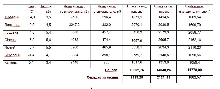

Кстати я так прикинул , что действительно смысл в электроотоплении после 17 году будет для площадей до 100-120 квадратов
Мається на увазі тільки опалення - чи все в комплексі, тобто опалення і приготування гарячої води ?
Добавлено через 2 минуты
1 кВт тепла добытый конденсационником стоит 0,53 копейки при цене на газ 7,2 грн
и это выгодней чем електричеством почти в 2 раза. И даже если учесть ночной тариф станет приблизительно одно и тоже. что ночью електричеством что круглосуточно газом. Но всеравно это очень дорого. И в этом есть 1 но - неизвесно какова цена газа будет состоянием на 1 марта 2017 года, когда електричество будет по цене 0,90 грн.
Як ви це все рахували - можна крок за кроком розписати ?
Хочеться зрозуміти глибше, оскільки питання важливе Ж-)

1.Льготный газовый тариф до 200 кубов в в месяц 7 месячного периода
2.Льготный электротариф с марта 17 года 3000 квт в месяц
3. Подорожание газа не окончательное, в 17 году он может быть и по 10 грн и по 12, неизвестно какова будет цена нефти/газа на тот момент и курс гривны...
Так не зрозуміло до кінця з тими 200 кубів: вони в любому випадку по 3,6 гривні ?
Тобто якщо, скажімо, використав 250 кубів, то 200 кубів по 3,6 а решта 50 по 7,2 гривні, чи вже якщо не дай Боже більше як 200, то увесь обє"м (всі 250 кубів в даному прикладі) рахуються по 7.2 ? :unknown:
Аналогичный вопрос по электричеству. Как будут считать? Сто по тридцать, от ста до шестиста по шесдесят, а все что выше по гривна сорок. Или перевалил за шестьсот и все по гривна сорок?
Как и раньше только лимиты и тарифы другие и так же с газом до 200 и после.
200 кубів по 3,6, інше по 7,2... так я к раніше було по електроенергії, ну і зараз буде..
ну то вже трохи легше
конденсаційником можна спробувати тих 200 кубів витягнути, догріваючи при біді вночі електрокотлом по тарифу нічному Ж-)

1 кВт тепла добытый конденсационником стоит 0,53 копейки при цене на газ 7,2 грн.
До речі, підрахунок вкрай неправильний....1 квт газом ( і звичайним і конденсаційним) дорожче....
ось така табличка вийшла скільки платити у випадку газу, електроенергії і комбіновано, детальніше тут:
www.stroimdom.com.ua/forum/showthread.php?p=3392433#post3392433
