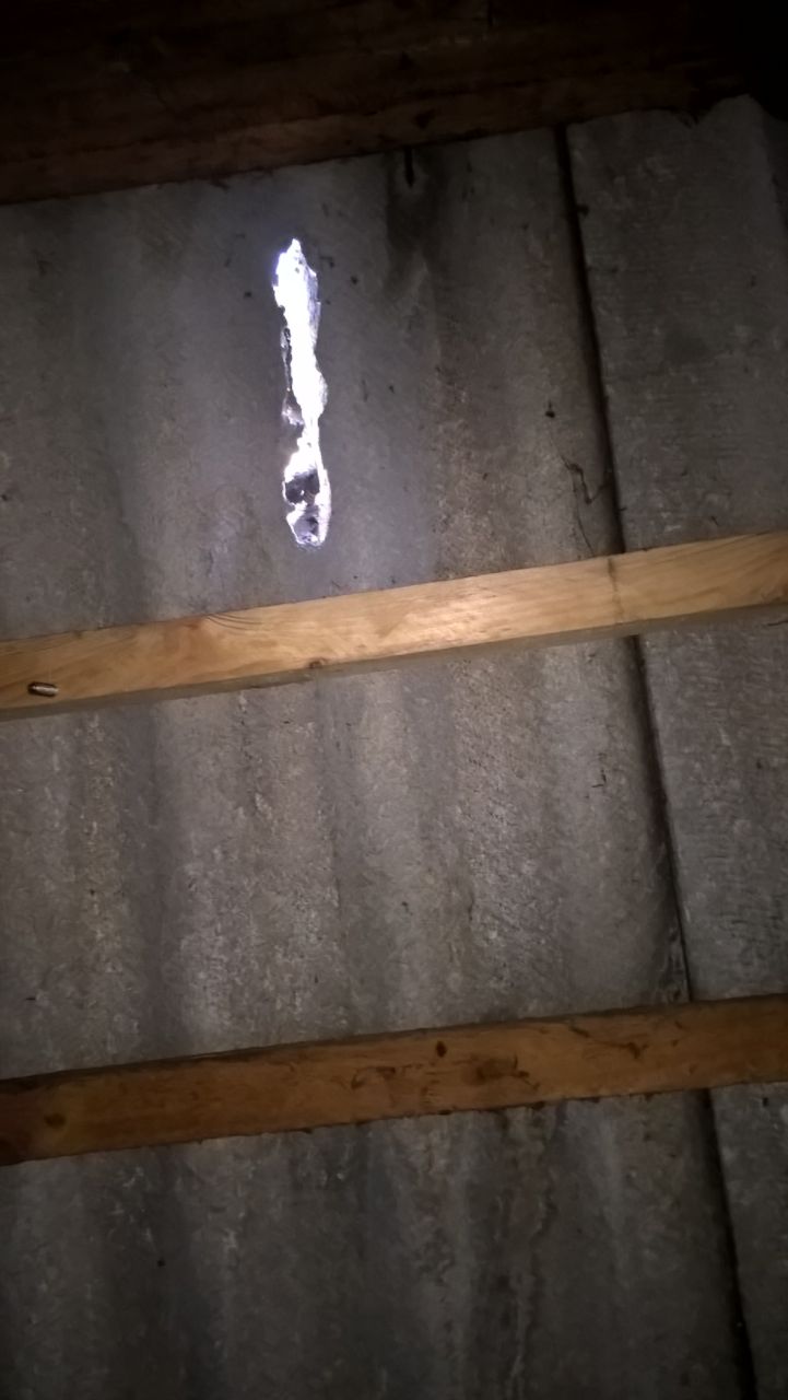

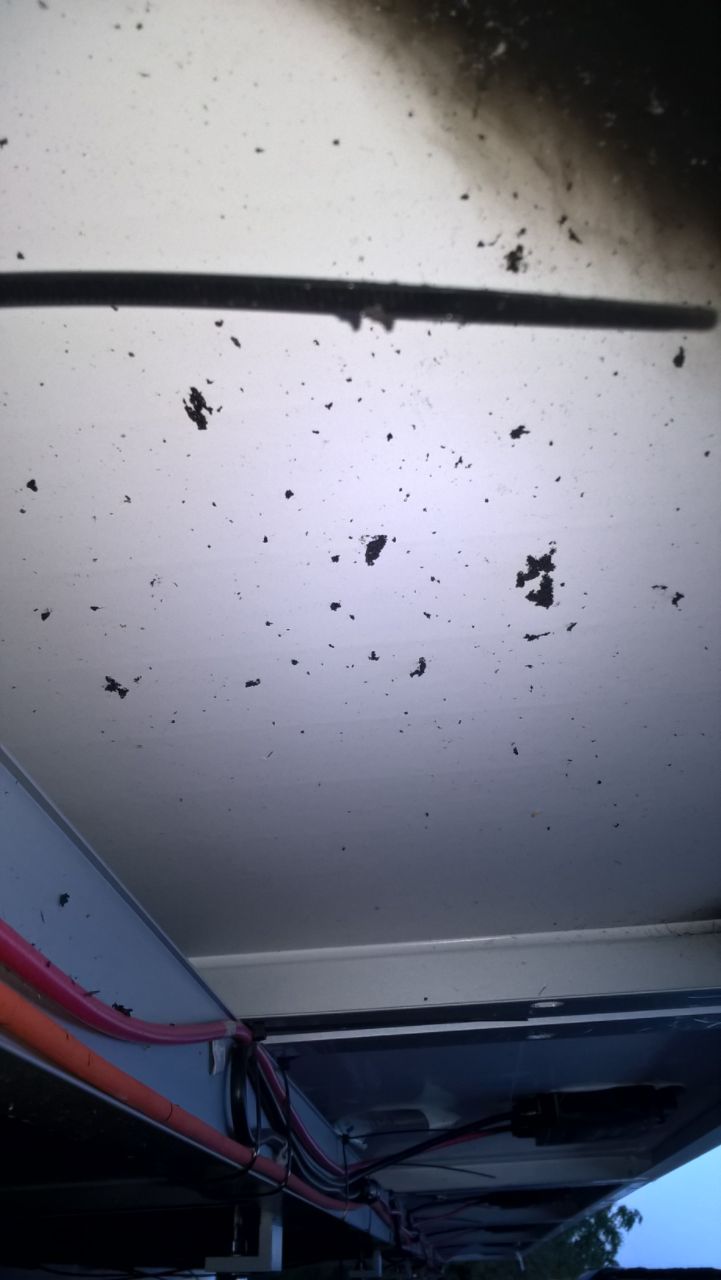

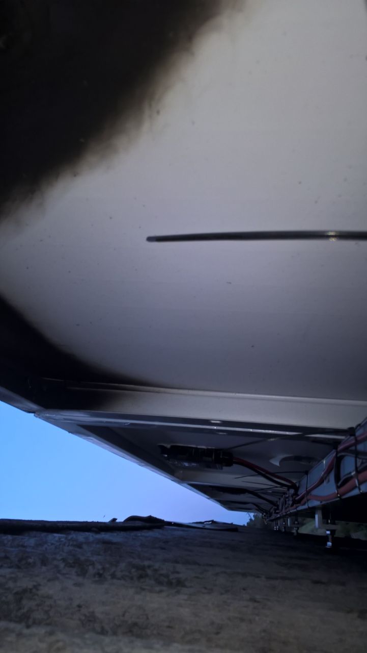

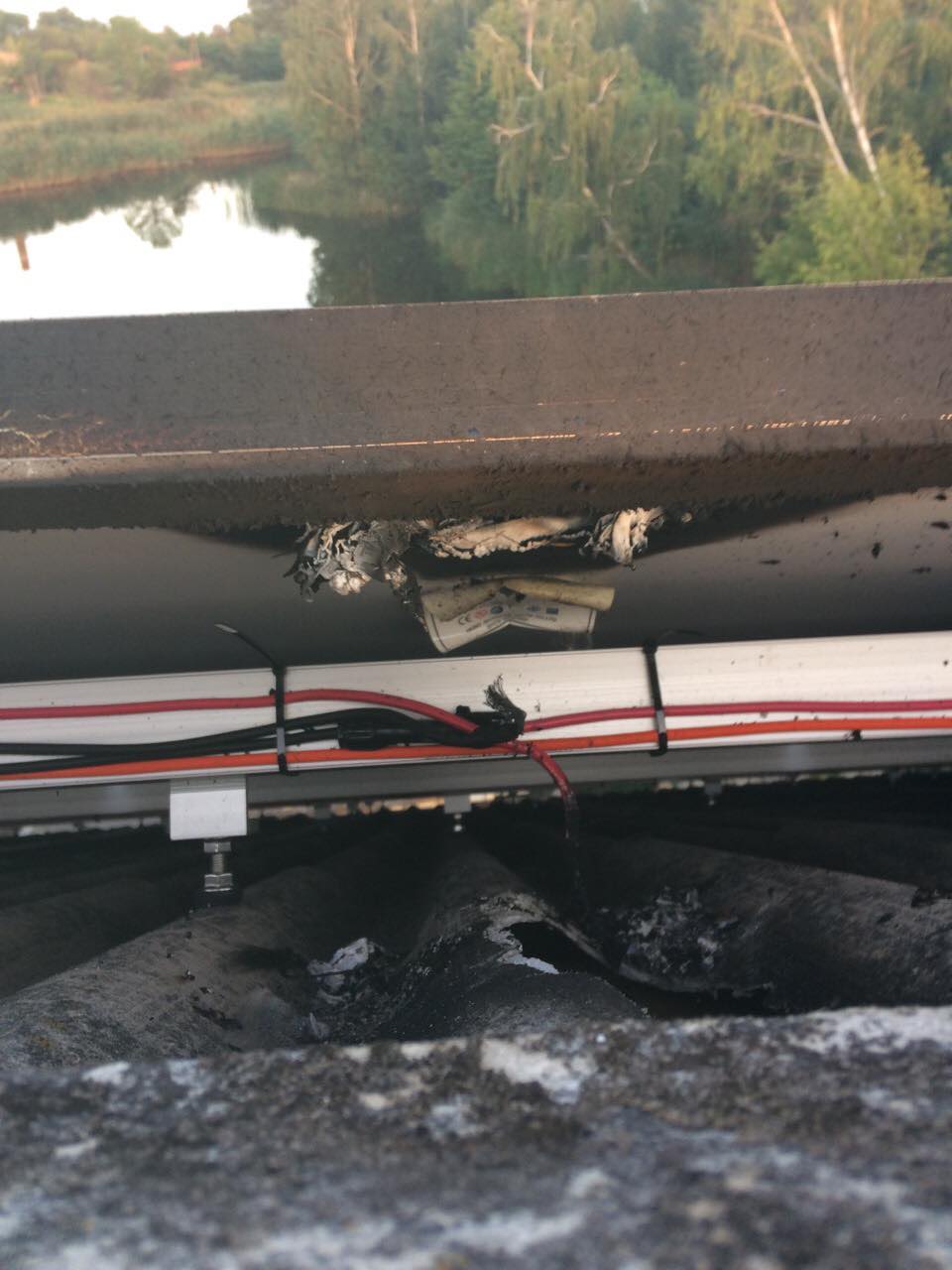

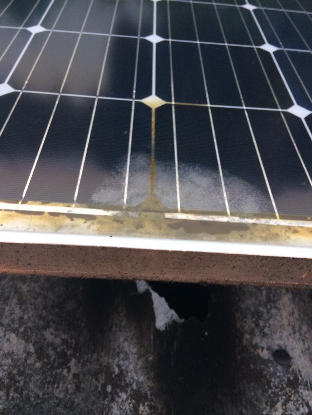

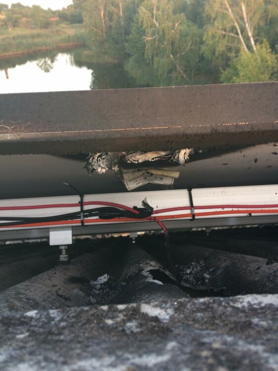

Зато в прошлый четверг, не знаю из-за чего, еще не разбирался, загорелась соединительная коробка на панели. Коробка выгорела напрочь, проделав в шифере дырку. Чердак слава Богу не загорелся, приезжали пожарные, походили, посмотрели и уехали.. Произошло всё в районе 12 часов дня солнце жарило не по детски, мощность была на пике...

Попробуйте отсоединить провод от поля в пике генерации, и поймете что произошло. Там под нагрузкой дуга не хилая. Вероятней всего был плохой контакт в коробке, он грелся, и отгорел, а отгорал феерически.

где гарантия того что при монтаже не дернули за провод, который волочился следом за панелью, по системе крепления, и зацепился за конструкцию. В следствии чего был немного выдернут. Там прижим типа Ваго. Площадь контакта уменьшилась, имеем результат.

Монтировал сам, разобраться хочу для себя, что именно произошло, варианта вижу два: плохой контакт или пробой шунтирующего диода с коротким замыканием выводов панели их нагревом и воспламенением коробки. Все покажет "вскрытие пациента", я сейчас в разъездах, как обследую панель, обязательно здесь отпишусь.
Просто меня шокировала сама возможность такого развития событий, я осенью хотел снимать шифер и стелить битумку... теперь только профнастил! Все возможновоспламенямые кровли идут мимо! Там на одном из фото видно как шифер со стороны чердака побелел вокруг дырки, то есть температура была будь здоров!

Ром, обижаешь, я лично все панели затягивал на крышу с подсобником, причем я тянул сверху предварительно взяв провода в руку чтоб они не цеплялись за профиля. И провода соединял и прокладывал тоже я, там всё "по феншую", никаких соплей.
