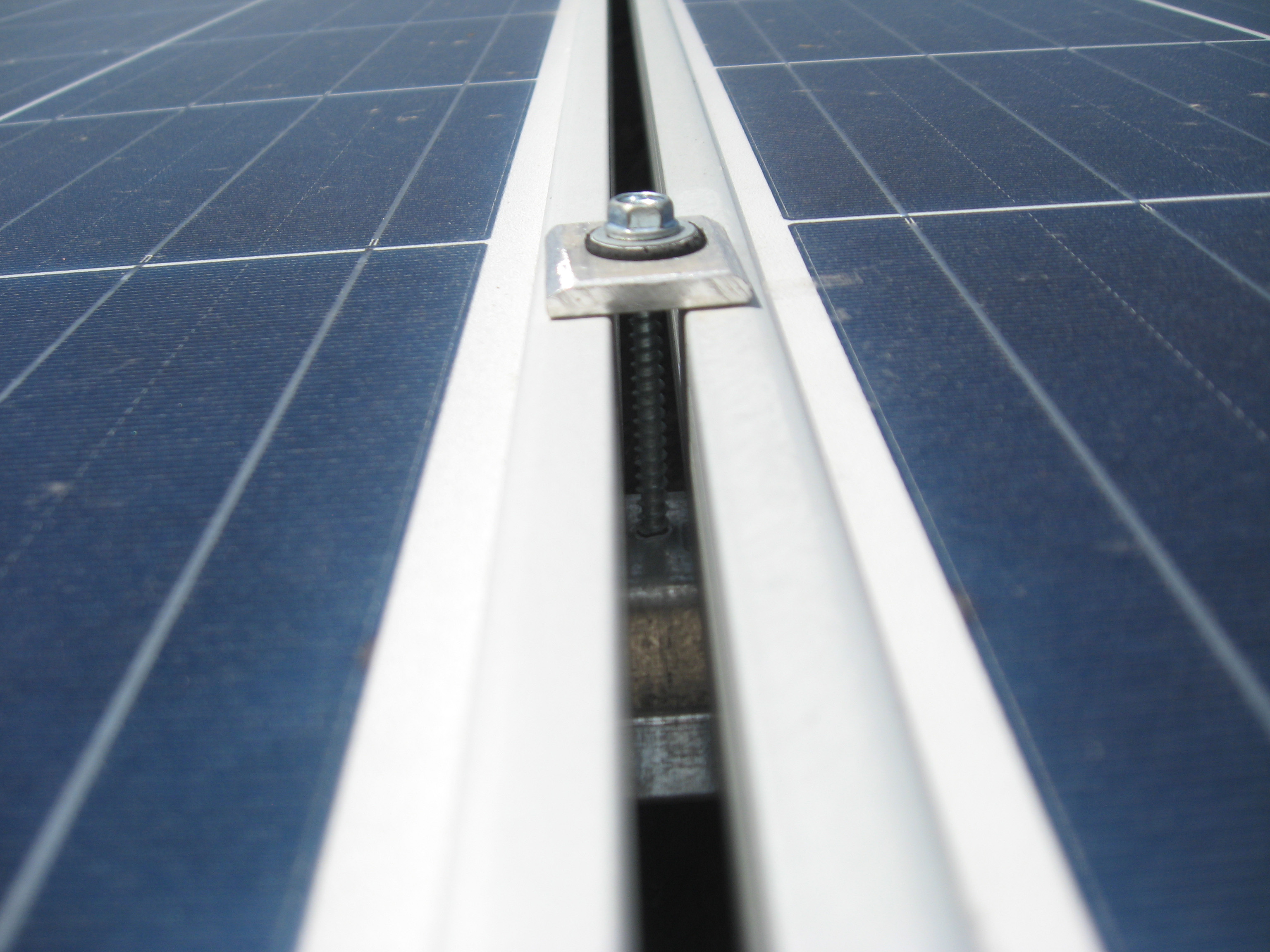

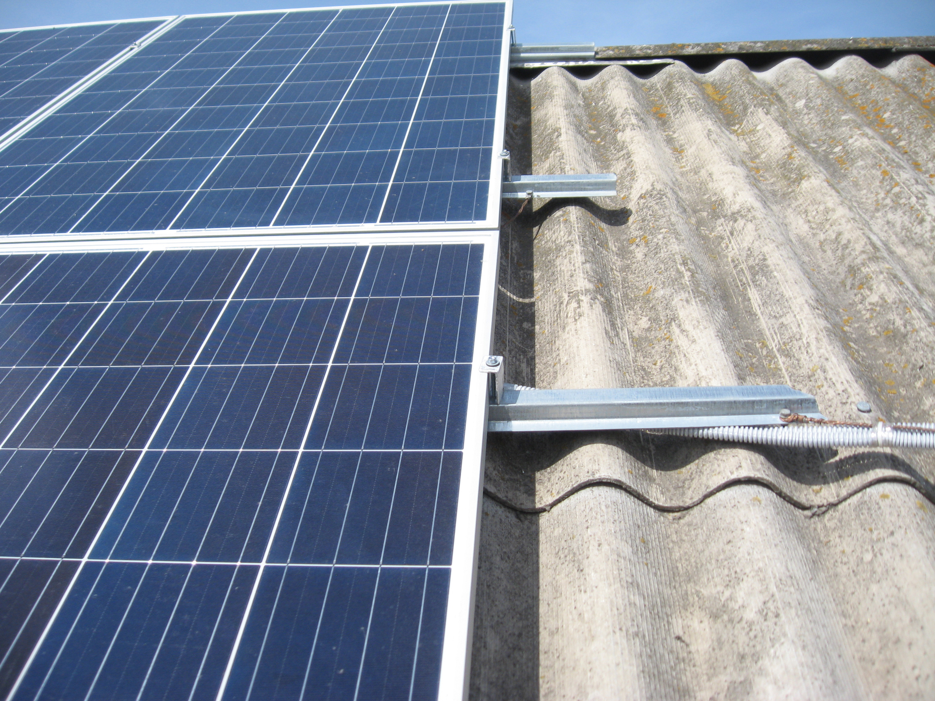

885701953_2383.thumb.jpg.6af57963a71aae9347c7d58037bc10e0.jpgОдин из вариантов крепления сол. панелей на скатной крыше....

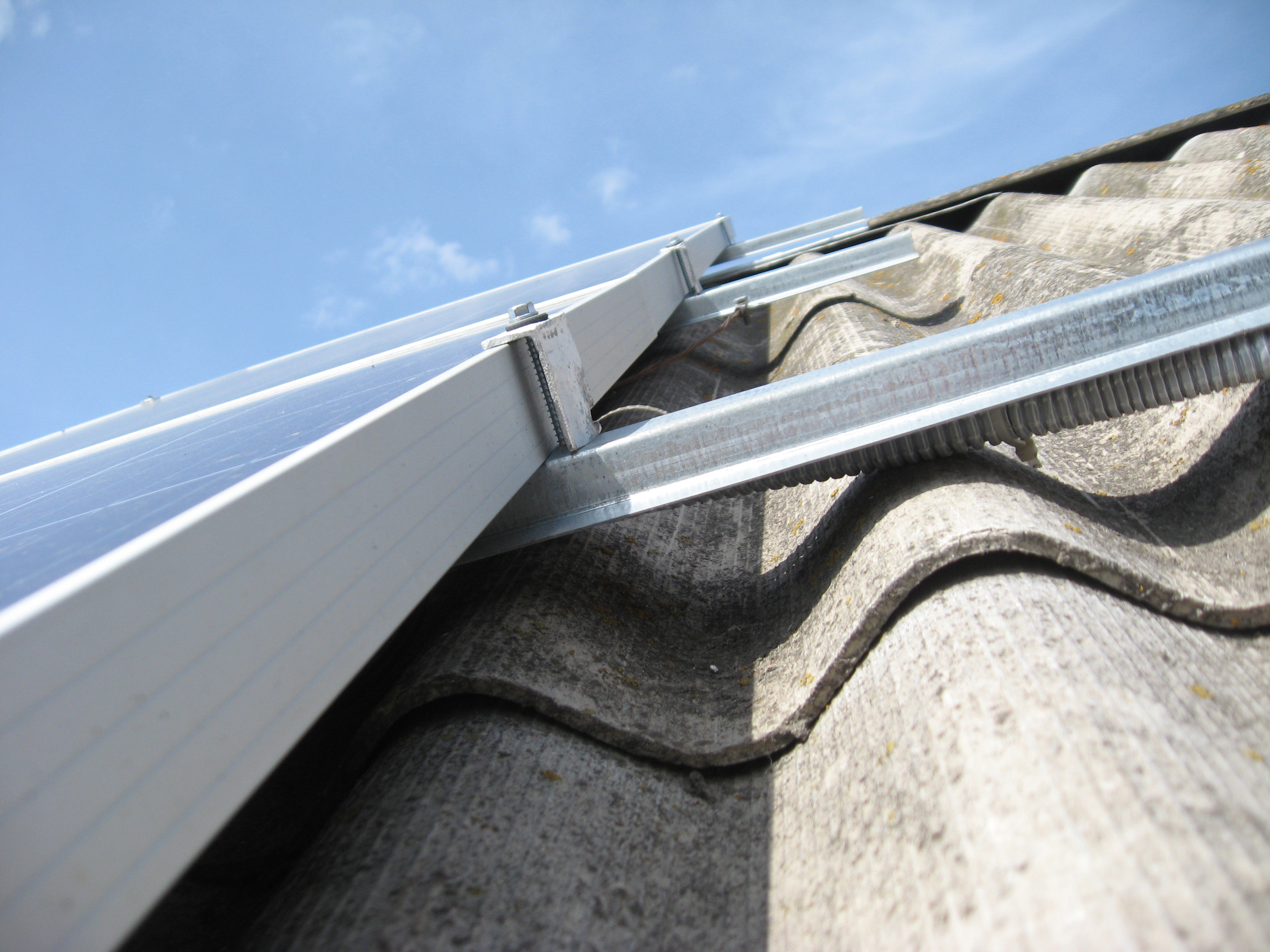

1470345067_2382.thumb.jpg.22310dd5095d21a0bc90c73216f4618c.jpgМожно сказать бюджетный вариант.....

ИМХО, стремновато будет, шуруп в сопливый профиль, на нижнем крае панелей первого ряда упор есть? Гофра-то, УФ-стабилизированная?
+ алюминий анодированный? шифер не прижат планкой? гальванический эффект исключен? +резинка под головкой самореза не потрухнет (там 80гр в лето легко)?

Так закреплены панели на станции у юр. лица и уже года три,четыре так стоят.....

тут дело такое что изначально все ок! А вот со временем, разного вида факторы могут дать о себе знать.
-говорят что у таких саморезов отгнивали головы
-резинка вот там под головкой болта рассохнется и исчезнет, крепеж ослабнет.
-шифер нельзя прижимать, это еще деды знали, а кто не знал тот гвозди загибал. но проверить состояние шифера будет уже не реально, только по внешним признакам - когда потечет.
ну и по применению, на крыше более 40гр замахаешся сверлить, хотя если себе то....

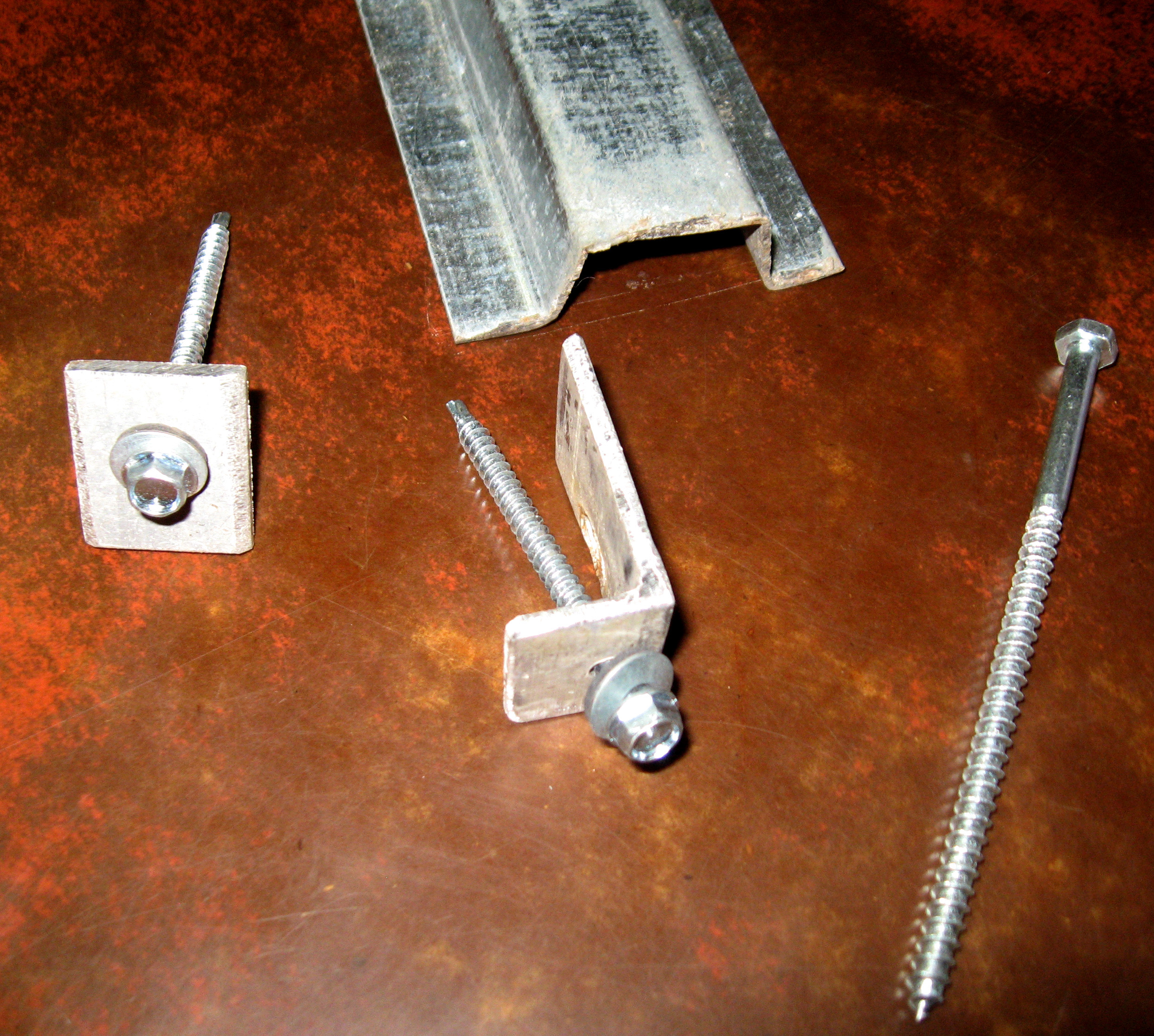

Вот такие комплекты продают поставщики......Komplekt-na-metal-skatnuju-krishu-600x600.jpg.ec5473180cfa7d1ccb57ba6f14a776b0.jpgКомплект креплений из оцинкованной стали для металлочерепичной наклонной крыши на 40 модулей, c элементами из нержавеющей стали.
Материал:
Направляющий профиль - Сталь S235JR, горячей оцинковки;
Прижимы - алюминий, аннодированный;
Кронштейны - Сталь нержавеющая 304;
Метизы - Сталь нержавеющая А2-70;
Прокладки - UV-стойкая резина;
Метизы крепления модулей - Сталь нержавеющая А2-70.
Тут тоже оцинковка .....

Болт на 8 оцинковка не такая проблема. Как саморезы. Они тоньше.
Я нержавейку ставлю.

Со временем (3-5 лет), в точке прохода самореза в профиль, начинается коррозия и при неблагоприятных погодных условиях , саморез лопается-модуль "улетает".
Так само и с головками Китайских саморезов -отпадают.
При покупке например Польских подобного не наблюдалось (да и по усилию на срыв, они в 3 раза крепче).

Омега-профиль, не для панелей, а для сайдинга. Максимальная толщина там 1,25. Каркас нужно с стальных профильных труб варить, и что бы нагрузка распределялась на несущие элементы крыши. болты нержавейка, гайки нержавейка со стопором. Я бы даже на заклёпочные гайки побоялся крутить. Только болт метрический и насквозь, гайкой с обратной стороны.
