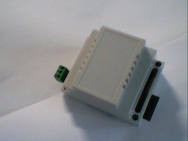

Будут использованы 4 канальные модули на дин рейку, занимают 4 юнита - как 4 автомата по ширине.
Есть 2 вида модулей по функциональности - с управлением по протоколу или
от кнопок.
Возможно подключить датчик движения.
Возможно запрограммировать таймер для датчика.
Можно подключать 500 ватт на канал.
Можно программировать сцены как в knx - типа выключить весь свет, ...
Схема и алгоритм программируется под заказ после подробного анализа техзадания.
Внешний вид 4 канального модуля такой.

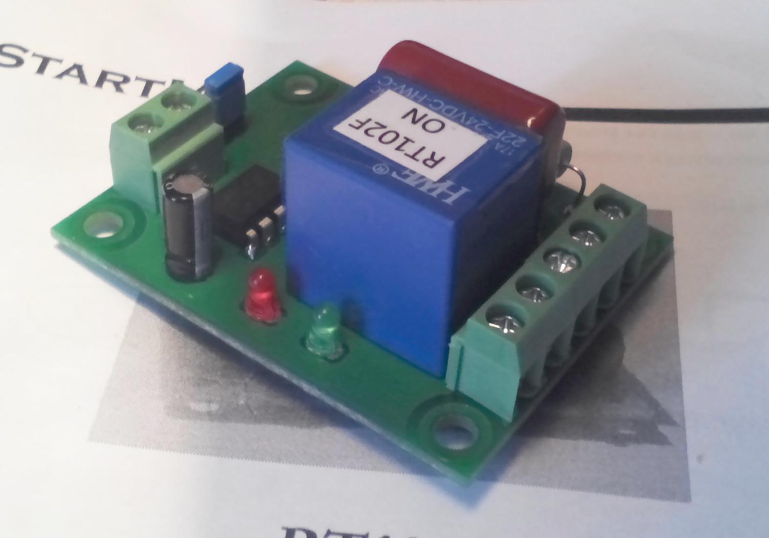

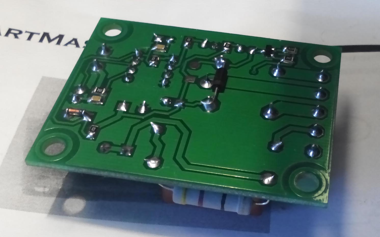

вот простое по схеме импульсное реле. диапазон напряжений - 110В...280В.
нажал,отжал кнопку - включилось, реле. нажал, отжал еще раз - выключилось ))
самое интересное, что плата универсальная. в зависимости от прошивки - получите любое электронное реле (включения, выключения, циклические, генераторы импульса и т.д.)
а на несколько точек - идея интересная...
размер 43х55х22
тут pdf sites.google.com/site/avrstartmaster/rele-vremeni-na-vklucenie-na-vyklucenie-cikliceskie-na-220v-i-na-12v-drugie
