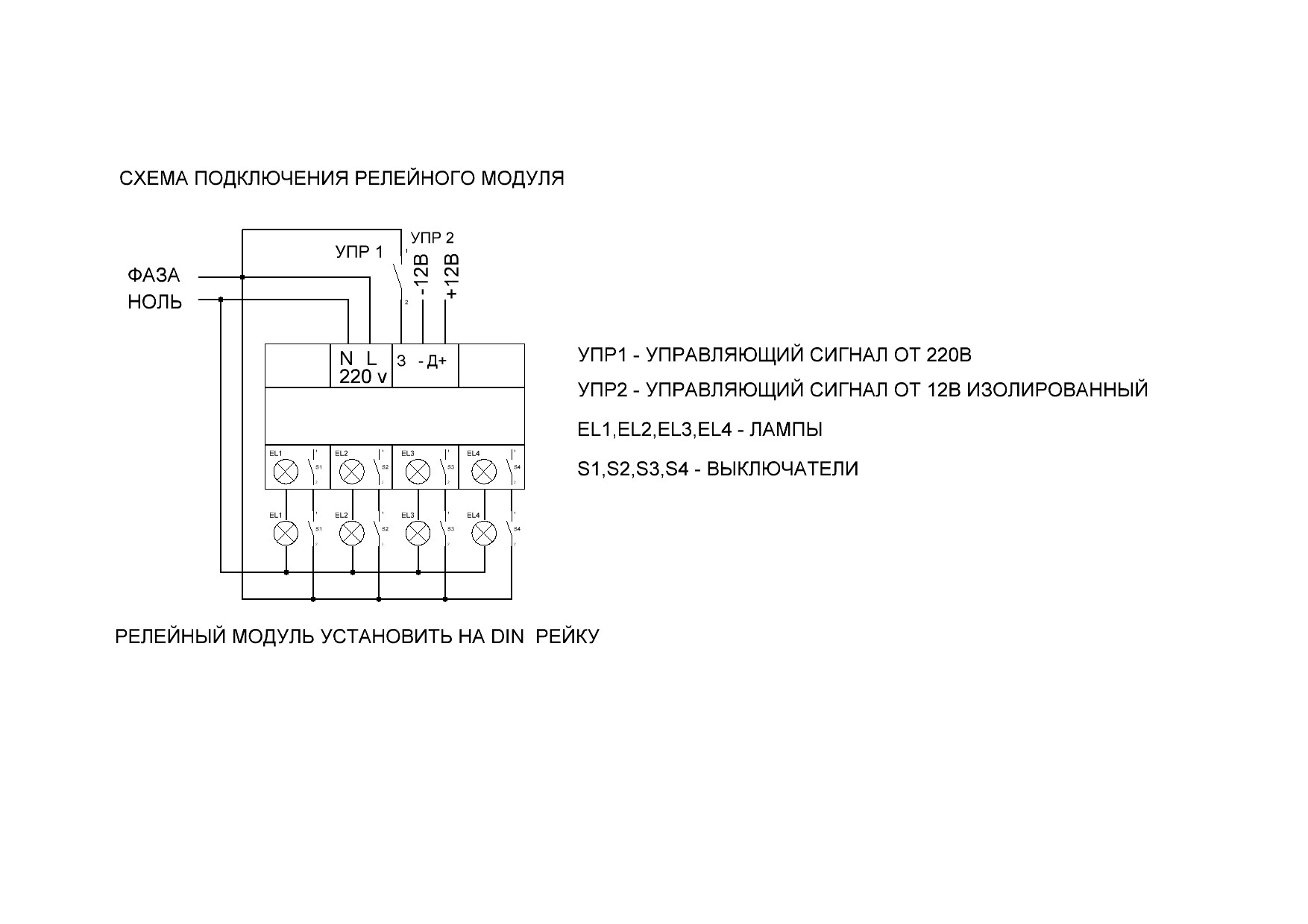

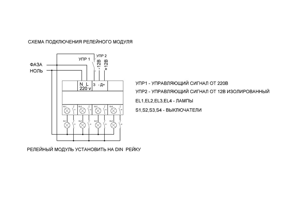

Мы ставим в проекты и радиомодули за выключатель с питанием от фазового провода и
4 канальные релейные модули на дин рейку с управлением от
4 выключателей.
Управление реле происходит от 220 вольт входа.
Все работает.

Уже писал в этом форуме несколько раз по модулям.
Модули с управлением по rs485 и от контактов 220 вольт и пульта ИК.
Радиомодули такие как написано - с питанием от 1 фазового провода за выключателем.
Радиодатчики с питанием от сигнала 220 вольт.
Без батареек.

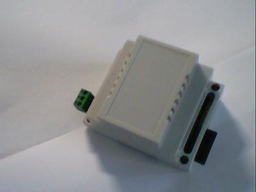

дин реечный корпус на 4 юнита.
ну хоть фото или ссылку где можно ознакомиться с документацией
ты прикалываешься? )) дай хоть почитать чего об этой штуковине, чего умеет, потроха увидеть.
4 канальный модуль с управлением от выключателей 220 вольт.
Нужный алгоритм можно подправить.
А вместо выключателей на 220 их от 12В запитать можно. Или же по витухе гнать кратковременно 220
потроха - секрет, а почему один вход - тоже непонятно.
Можно и низким напряжением включать, только завести на выключатель от
модуля 2 проводную линию.
Сделано от 220в потому, что стандартно в выключатель заведена фаза.
От существующего выключателя нужно провести только 1 жилу - фазу.
Добавлено через 3 минуты
а чего умеет? просто импульсное реле на 4 канала? сколько денех?
Любой нужный алгоритм.
От просто импульсных реле отличается тем, что можно сделать нужный алгоритм вместо стандартного для готовых реле.
Есть 6 входов (4 на 220в+1 на 220в + 12в изолированный) и 4 выхода 220в.
Можно включать от ИК пульта.
