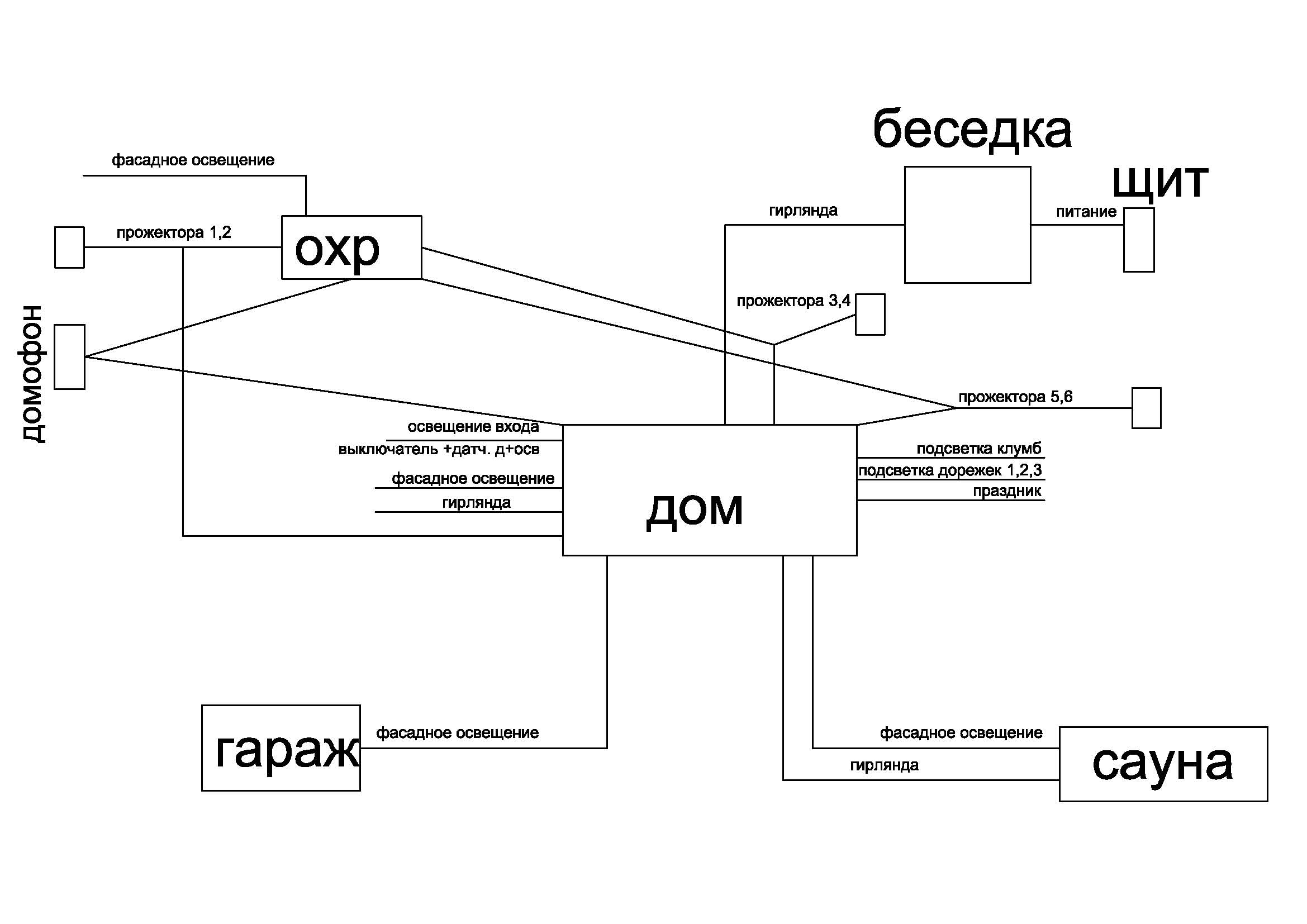

Попробую кратко описать задачу.
Есть два места управления дом и охрана. Пока одна точка - силовой щит, куда сведены силовые кабеля от груп освещения.
В доме планируеться 6 клавиш(груп управления). Как минимум 3 из них будут управляться и из дома охраны.
В доме от выключателей в щит заложена витая пара.
От охраны тоже придет витая пара.
Но появилась еще одна группа - беседка, питание в которую завели вообще со щита силового. и если от хораны к ней метров 40, то от дома метров 120 с учетом круга через охрану.(может радио поставить.)

Распишите по каждому помещению
-места установки кнопочных выключателей - сколько выключателей и сколько кнопок в каждом
-какими нагрузками управляет каждая кнопка в каждом выключателе

В доме заложено 3 двухклавишных выключателя(тоесть 6 груп)
1. Фасады
2. Гирлянды
3. Праздник.
4. Дорожки
5. Прожектора.
6. Клумбы.
У охраны
1. Пожектора 1,2
2. Пожектора 3,4
3. Пожектора 5,6
4. Фасад улица
5. Фасад дом
6. Дорожки.
7. Гирлянды
8. Праздник

Если все силовые провода и витая пара от выключателей сведены
в один общий щит, то можно сделать все, что нужно по функциям.
Причем, если нужно включать одну и ту же функцию из разных мест, то
можно будет включать и выключать независимо.
сейчас то что на структурке сведено в дом, так и есть или будет.
Проблема с прожекторами и беседкой. Беседка вообще запитана прямо от щита.
Может удастся уговорить что беседка вкл только в ней.
Все остальное пока не проблема завести в дом.
ВСе планировалось либо в силовом щите монтировать, либо рядом поставить слаботочный, а контакторы в силовом

Удобно, если беседка будет включаться не только из дома, но и из самой беседки тоже.
Прожектора тоже должны включаться из трех мест -
-из дома
-от охраны
-желательно от отдельных выключателей рядом с воротами.
Прожектора будут с датчиком движения и освещения плюс принудительное вкл от кнопки в доме или охр
Удобно, когда прожектор может включаться от датчика движения, а выключить его можно от выключателя при необходимости.
